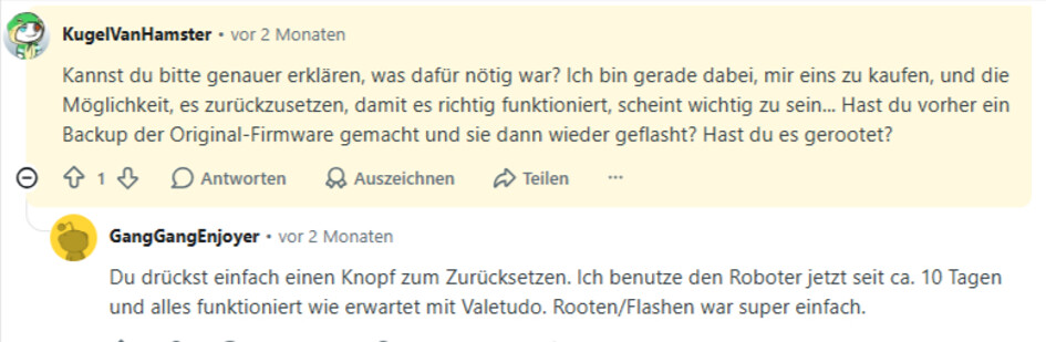

Also du willst ein Backup vom aktuellen Zustand machen um dann irgendwann diesen wiederherstellen zu können?
Nach meinem Verständnis musst du dir diese Mühe nicht machen, da Valetudo nach einem Factory-Reset deines Robos weg sein sollte. Also die Firmware vom Robo bleibt ja da, sie wird nur um Valetudo ergänzt. Dein Robo denkt dann zukünftig, er würde mich der China-Cloud sprechen, dabei spricht er mit Valetudo (vereinfacht ausgedrückt). Und deswegen sollte Valetudo auch durch ein Factory-Reset vom Robo gelöscht werden.
Keine Garantie, aber das ist mein Verständnis und der eigentliche Vorteil von Valetudo.
PS: Meine USB-Verbindung war 2x stabil. Ggf. liegt es am Kabel?
Ja genau. das ist mein Ziel. Ein Desaster Recovery.
In einem Forum habe ich auch gesehen, daß man zum Zurücksetzen nur einen Reset machen muss.
Link
Ja, so sollte es sein!

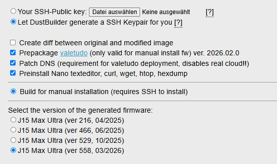

Hoffe, dass die Auswahl beim Dustbuilder korrekt ist für den Eureka J15 MAX Ultra
Update:
Meine Frage beantworte ich selbst: Der Installationsbefehl wird in der Konsole mit Root Verbindung zum J15 im tmp Ordner ausgeführt.
Bei meinem Versuch, die FW Version 558 zu installieren, wird mir gesagt, daß mindestens Version 529 zu installieren ist.
Ich probiere es dann jetzt mit dieser…

Ich habe den J15 max ultra. Das habe ich auch bei Dustbuilder ausgewählt (siehe screenshot oben).
