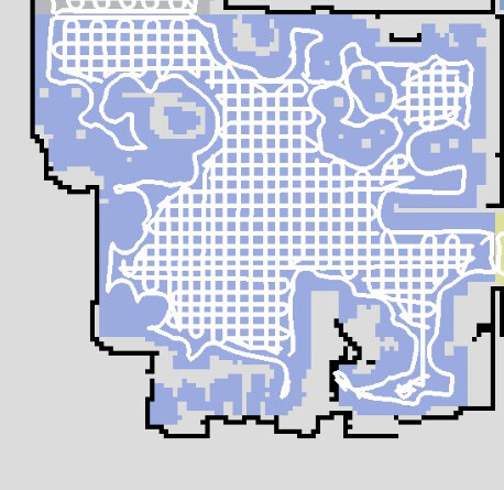

Ich habe jetzt die ersten Tage viel mit dem Eureka herumprobiert und auch schon das ein oder andere gelernt. Hier mal ein Beispiel, was ich mit der komplizierten Navigation des Eurekas meine. So hat er heute unser Wohnzimmer gesaugt. Der Raum ist etwas kompliziert und es stehen ein paar Möbel herum (Stühle am Esstisch, Couchtische) und heute zusätzlich ein Wäscheständer.
Wie man sieht, ist er sehr oft hin- und hergefahren. Gerade diese diagonalen Linien macht er eigentlich immer. Auch in weniger komplexen Räumen. Dazu scheint die „carpet-avoid“ Funktion irgendwie nicht so vernünftig zu funktionieren. Hier ist er mit der Einstellung „vacuum-then-mop“ unterwegs gewesen und das ist der Kurs beim Saugen. Er fährt beim ersten Umfahren des Raums komplett über die Teppiche, saugt sie dann aber nicht mehr ab. Sprich, hier ist es wohl sinnvoller, den Sauger erst nur saugen zu lassen und dann erst zu wischen. Ergänzend zum Wischen muss man dann leider auch sagen, dass er den einen Weg über den Teppich auch weiterhin fährt (obwohl er laut Karte sogar weiß, dass dort ein Teppich liegt). Er zieht dann zwar den Mop irgendwann hoch, aber der Rand vom Teppich wird trotzdem nass. Auch beim Umfahren des Teppichs wird der Rand oft noch nass, weil einer der Mops noch auf dem Boden ist, der andere aber schon auf dem Teppich liegt. Ich bin mir noch nicht wirklich sicher, ob ich das so laufen lassen möchte.

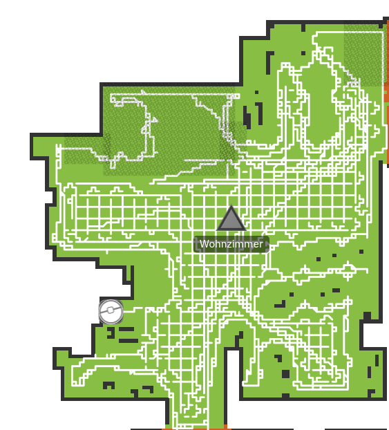

Hier mal zum Vergleich die Route die der alte Dreame D9 (ebenfalls mit Valetudo) genommen hat:
Das ist alles viel direkter und er ist demnach auch deutlich schneller fertig. Manches liegt sicher an der „obstacle-avoidance“ des Eurekas, wodurch er oft länger braucht, um beispielsweise um Gegenstände herumzufahren. Der Dreame dotzt sich da in der Regel einfach drum herum. Aber die Eureka fährt meiner Meinung nach auch viele unnötige Wege und ist auch manchmal eher konfus herumgefahren.

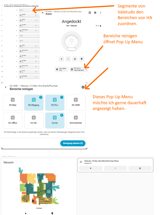

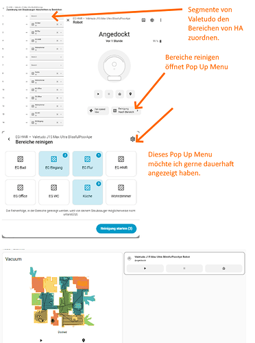

Ich habe jetzt auch Valetudo for Home Assistant (HA) installiert. Man kann dort die in Valetudo (direkt über IP Weboberfläche) erstellten Segmente den Bereichen in HA zuordnen.
Und dann gibt es ein Pop Up Menu, in dem man die zu reinigenden Bereiche auswählen und die Reinigung starten kann.
Das funktioniert prima.
Auf einer kleinen Karte wird der Fortschritt angezeigt.
Perfekt!
Jetzt eine Frage, die nicht direkt damit zu tun hat.
Ich möchte das Bedienfeld zum Auswählen der Bereiche und Senden des Reinigungsbefehls dauerhaft angezeigt haben.
Hat jemand eine Idee, wie man das macht?
Das mag sein, aber das hat den alten Dreame auch nicht gestört. Und da würde ich von einem aktuelleren Saugroboter ehrlich gesagt erwarten, dass er das auch auf dem gleichen Niveau hinbekommt. Das Gleiche gilt für Stühle, die auch nicht immer gleich stehen.
Das mit dem Vermeiden von Teppichen verstehe ich auch nicht so wirklich. Ich meine, er weiß, dass dort ein Teppich liegt (ist in der Karte eingezeichnet), wieso fährt er dann trotzdem noch drüber und zieht nach ~10 cm auf dem Teppich den Mop hoch? Dass er die Kanten mit wischt, weil das vermutlich schwierig ist sauber zu detektieren, kann ich ja noch nachvollziehen, aber diese komplett drüberfahren (obwohl er auch auf avoid steht) verstehe ich nicht.
Hinterlässt leider keinen sonderlich guten Eindruck des sonst wirklich soliden Geräts.
