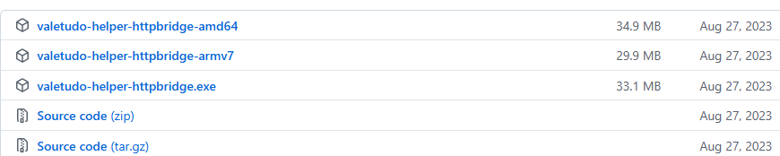

Ich habe einen Intel Prozessor. Dann ist es die Datei mit der .exe Dateiendung?
Linux fragt mich nach Doppelklick im Datei Explorer, womit ich das starten möchte.
Die exe ist nur für Windows. Sofern es ein 64 Bit Prozessor ist, sollte amd64 funktionieren.
