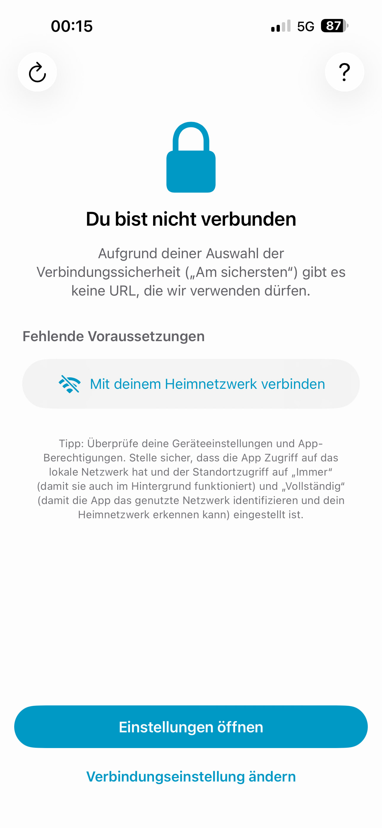

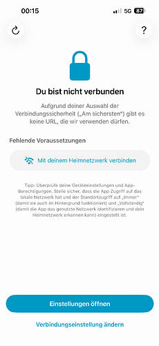

sollte bei Dir unterwegs (oder Zuhause ohne WLAN) folgende Meldung kommen, dann fehlt ggf. die externe URL
Lösung:
Zuhause mit WLAN folgendes machen:
  • -> Einstellungen → Home Assistant Cloud → unter „Fernzugriff“ „Link kopieren“
  • in der Automation unter Option 2 die Aktion ausführen
  • Home Assistant App beenden, WLAN deaktivieren und die App neu starten
-> jetzt auf „Einstellungen öffnen“ tippen
-> Dein Server → Externe URL → unter URL Deine kopierte Cloud-URL einfuügen und ggf. „Home Assistant Cloud“ aktivieren
  • in der Automation unter Option 1 die Aktion ausführen
  • WLAN wieder aktivieren
  • das Home Assistant App neu starten.
…so hat es zumindest bei mir funktioniert und ich hoffe, dass ich das Vorgehen hier richtig beschrieben habe…
