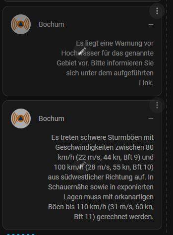

@olli Kann man evtl. Hochwassermeldungen ausblenden, wenn sowas in der nähe nicht sein kann ?
@distanzcheck Klar, wenn du die Infos über eine Markdown-Karte anzeigen lässt, kannst du das mit folgender Abfrage lösen:
{% if 'Hoch' not in state_attr('binary_sensor.warning_overath_stadt_rheinisch_bergischer_kreis_nordrhein_westfalen_1', 'headline') %}
{{ state_attr('binary_sensor.warning_overath_stadt_rheinisch_bergischer_kreis_nordrhein_westfalen_1', 'headline') }}
{% endif %}
Du musst natürlich „binary_sensor.warning_overath_stadt_rheinisch_bergischer_kreis_nordrhein_westfalen_1“ gegen den für dich zutreffenden Sensor ersetzen.

@distanzcheck Also das müsste dann so aussehen:
{% if is_state('binary_sensor.warning_bochum_stadt_1', 'on') and 'Hoch' not in state_attr('binary_sensor.warning_bochum_stadt_1', 'headline') %}
<ha-alert alert-type="warning">{{ state_attr('binary_sensor.warning_bochum_stadt_1', 'headline') }}</ha-alert>
{ % endif % }
{% if is_state('binary_sensor.warning_bochum_stadt_2', 'on') and 'Hoch' not in state_attr('binary_sensor.warning_bochum_stadt_2', 'headline')%}
<ha-alert alert-type="warning">{{ state_attr('binary_sensor.warning_bochum_stadt_2', 'headline') }}</ha-alert>
{% endif %}
{% if is_state('binary_sensor.warning_bochum_stadt_3', 'on') and 'Hoch' not in state_attr('binary_sensor.warning_bochum_stadt_3', 'headline')%}
<ha-alert alert-type="warning">{{ state_attr('binary_sensor.warning_bochum_stadt_3', 'headline') }}</ha-alert>
{% endif %}
{% if is_state('binary_sensor.warning_bochum_stadt_4', 'on') and 'Hoch' not in state_attr('binary_sensor.warning_bochum_stadt_4', 'headline') %}
<ha-alert alert-type="warning">{{ state_attr('binary_sensor.warning_bochum_stadt_4', 'headline') }}</ha-alert>
{% endif %}
{% if is_state('binary_sensor.warning_bochum_stadt_5', 'on') and 'Hoch' not in state_attr('binary_sensor.warning_bochum_stadt_5', 'headline')%}
<ha-alert alert-type="warning">{{ state_attr('binary_sensor.warning_bochum_stadt_5', 'headline') }}</ha-alert>
{% endif %}
Man muss die Abfrage nach dem „Hoch“ für jede Entität (also 1-5) machen.
