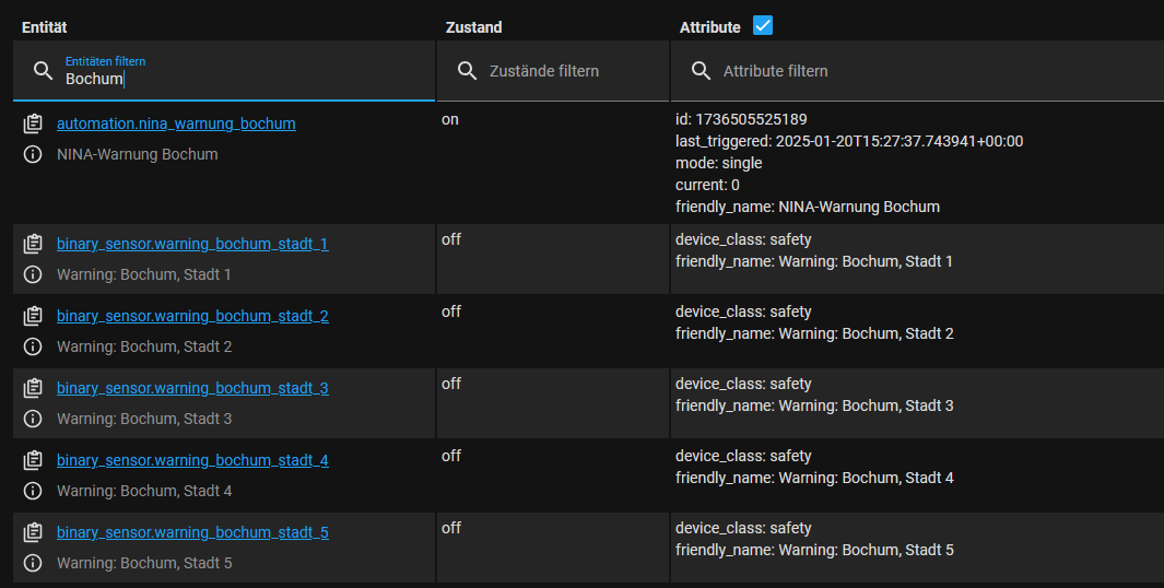

@olli Habe es mal eingefügt und es Flackert nichts.
Ich gebe eine Rückmeldung wenn man ein Alarm da ist.
lg Dirk
Klappt! Jetzt versuche ich dies gerade in eine Automation einzubauen welche die Nina Warnungen auf der Ulanzi Pixel Clock ausgibt. Lüppt aber noch net so richtig. Hochwasser wird gemeldet.
