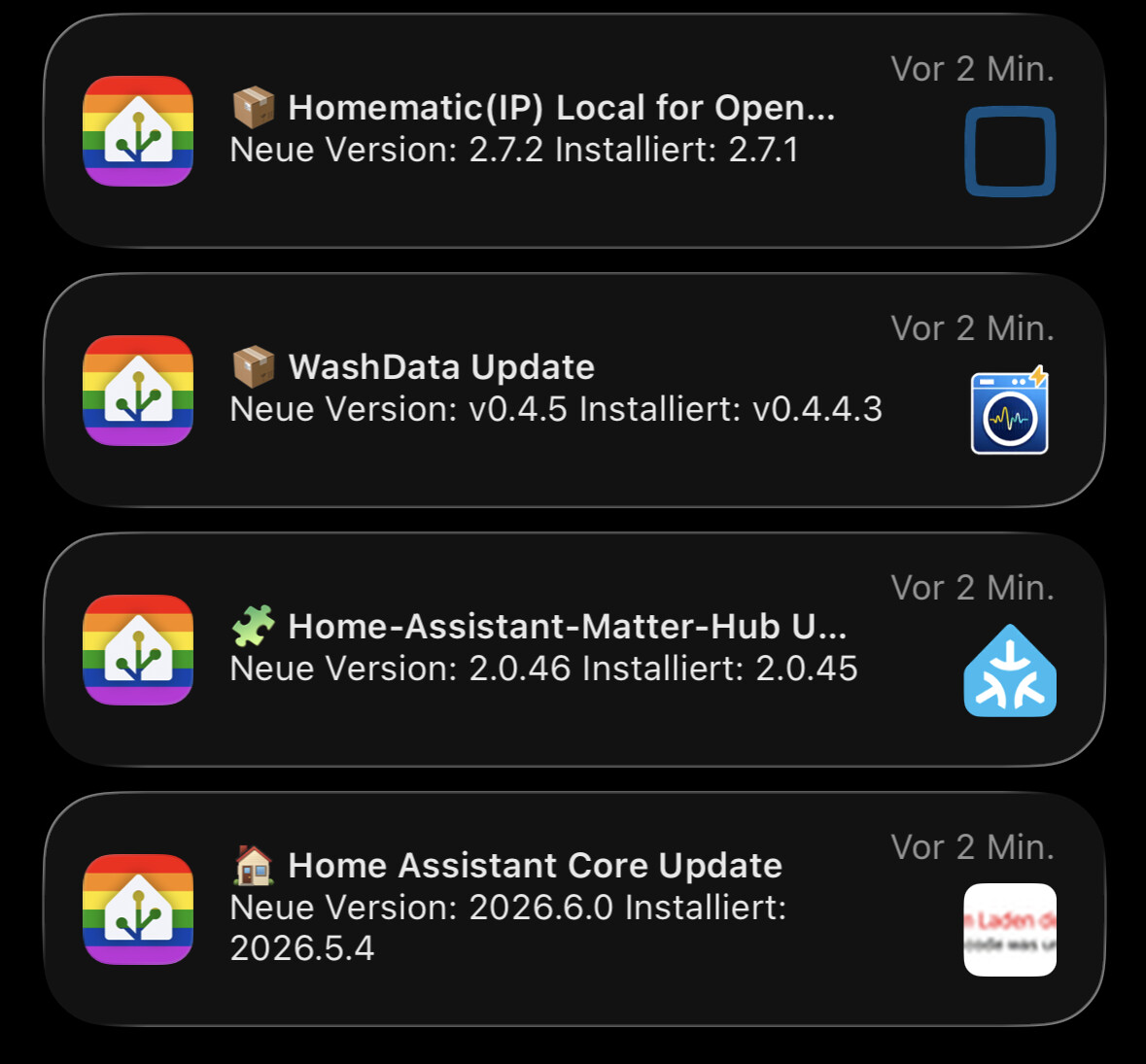

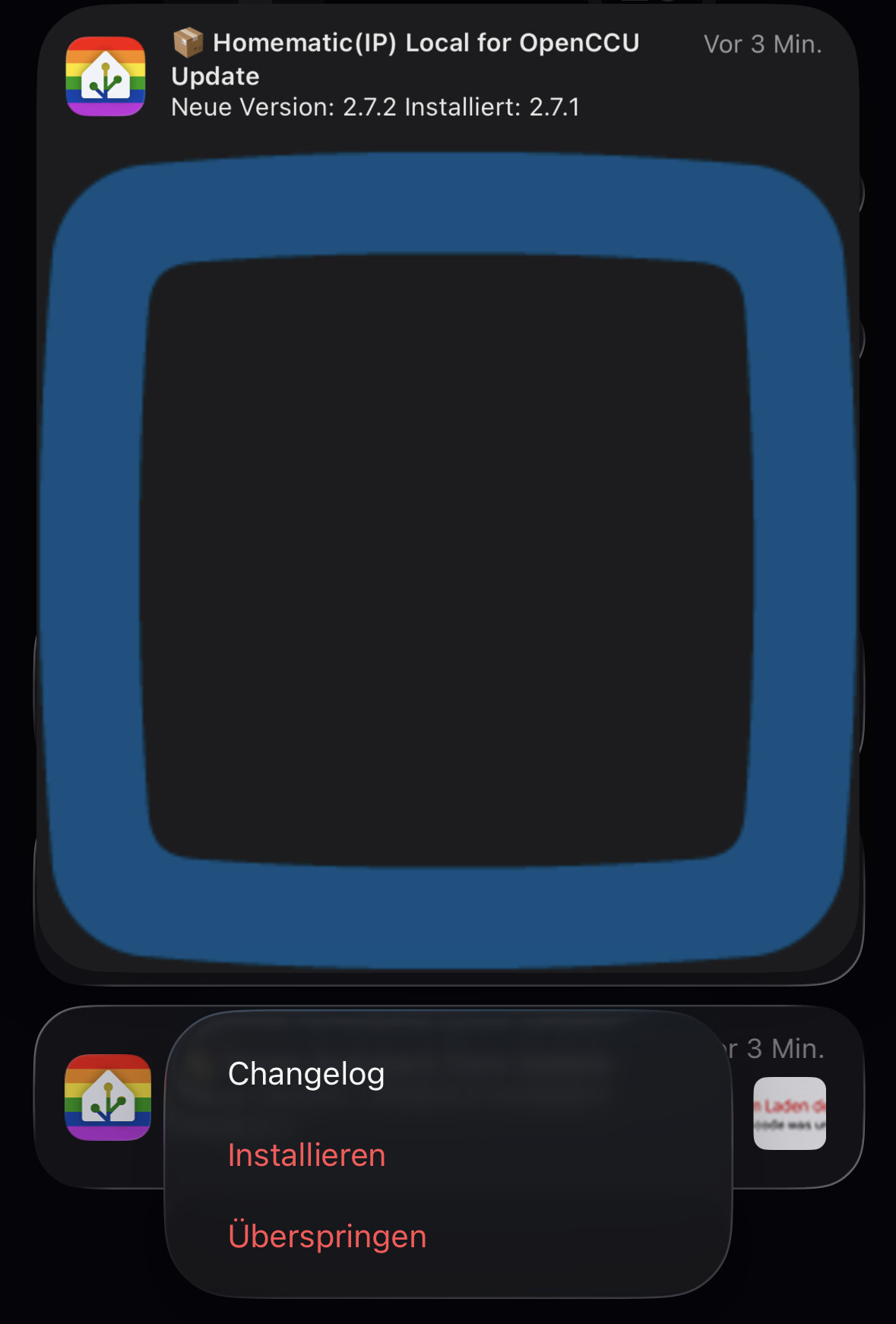

@olli so sieht meine Push-Notification aus. Wenn Changelog entsprechend verlinkt ist liest die Automation diese aus und ich kann vor dem Updaten mir diese vorlesen oder halt installieren und wenn man möchte überspringen :smiley:
sehr gute Idee und Umsetzung :+1:t2: würde es Dir etwas ausmachen mir und den anderen die Umsetzung in einem extra Thema zu zeigen?
kann ich später machen :slight_smile: so heute Abend voraussichtlich
Bestimmte Sachen die interessant wären oder halt nur kurz vorstellen?
mich persönlich würde die Umsetzung der Push-Notification und der Automatisierung sehr interessieren :grinning_face: und denke, alles andere wird sich dann in dem Thema zeigen
