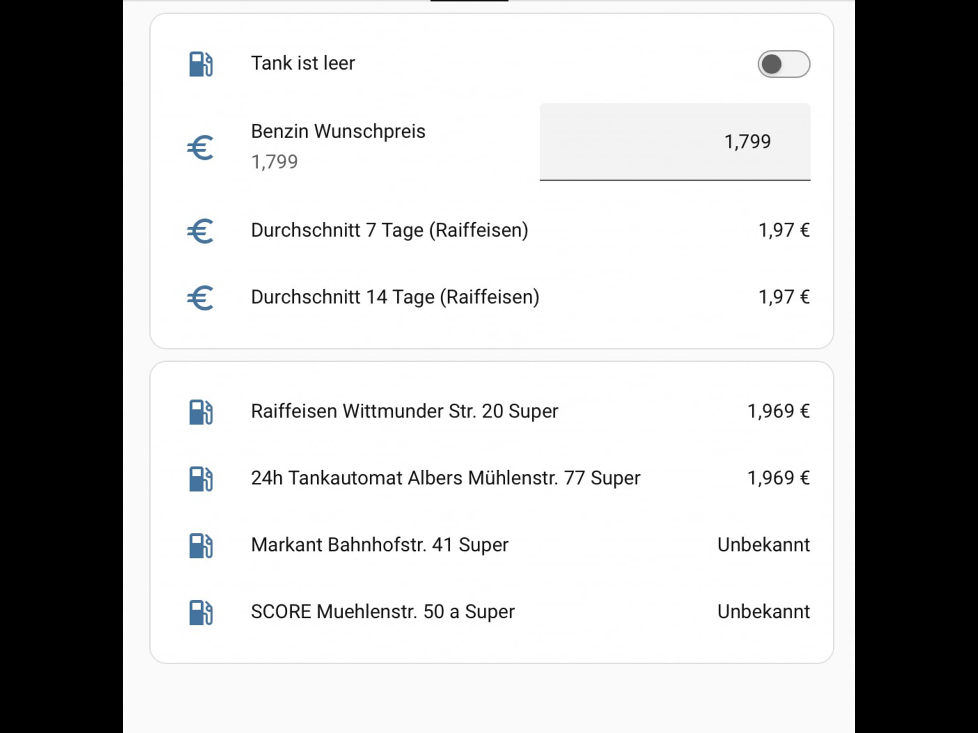

ich mag es nur informiert zu werden, wenn es wirklich notwendig ist und daher bin ich mit meiner Lösung zusammen mit Tankerkönig sehr happy :slightly_smiling_face:
Meine Tanken-Ansicht:
Ich habe hier die Preise für meine nächsten Tankstellen in der Übersicht und für mich ist folgendes sehr wichtig:
  1. ich werde informiert, wenn der Tank in Richtung leer geht (Tank ist leer) und es sinnvoll wäre zu Tanken (= der aktuelle Benzinpreis liegt unter dem Durchschnitt der letzten Tage)
  2. wenn der Benzinpreis sehr günstig ist (Benzin Wunschpreis) und somit Tanken sinnvoll wäre
Hier zuhause sollte es ohne Dashboard gehen daher für uns diese Lösung hier. Auch wenn meine Frau nur das Auto nutzt :slight_smile:
Wobei das mit Helfer „Tank bald leer“ ja dann eigentlich perfekt automatisiert werden könnte. Also dann ohne Dashboard-Anzeige des Preises und nur mit Benachrichtigung, wenn man zu Hause ist.
gute idee :slight_smile: ne Mischung zwischen Micha und mir :slight_smile:
der Wunschpreis ist eher statisch (meistens zieht der Durchschnittspreis) und der Helfer „Tank ist leer“ kann ggf. auch via Voice Assistant gesetzt werden.
