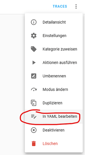

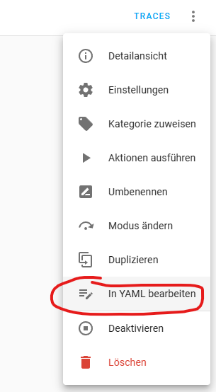

Hi @marcus !
Kannst du bitte die vollständige Automation als YAML bereitstellen (also im Pflegedialog auf die 3 Punkte oben rechts und im Kontextmenü „In YAML bearbeiten“ auswählen und dann den kompletten YAML-Code hier einfügen bitte)?
hier der ganze Code:

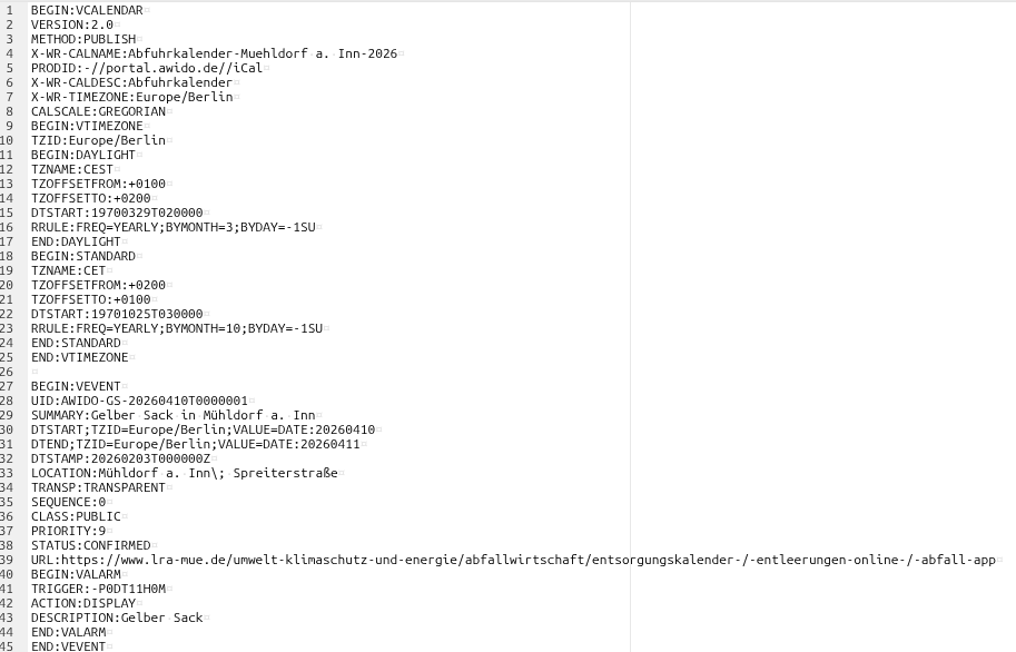

Servus, hoffe hier kann mir jemand helfen, ich habe die “Waste Collection Schedule” installiert. Die Sensoren zeigen aber nichts an, wahrscheinlich ist meine yaml falsch, ich komm aber nicht dahinter was.
Hier die Daten von der ics. Datei
Und hier meine yaml:

Bei Zustände wird immer “unknown” angezeigt.
Könnte bitte jemand drüber schauen und bitte sagen was ich falsch eingegeben habe? Hab die yaml mit KI erstellt, da ich ehrliche gesagt nicht so bewandert bin in diesen Themen.
Wäre um Hilfe dankbar…:wink:
Spannende Frage! Ich habe das selbst mit lokaler ICS-Datei über WCS noch nicht umgesetzt, plane es aber tatsächlich auch gerade.
Hast du dir die Doku hierzu schon angeschaut: hacs_waste_collection_schedule/doc/source/ics.md at master · mampfes/hacs_waste_collection_schedule · GitHub
Auf Anhieb fallen mir bei dem KI-Code die sehr auffälligen Anführungszeichen auf. Eigentlich sollte das immer ‘abc‘ oder “abc” sein.
Ich hoffe morgen selbst dazu zu kommen, mir das für mein Setup anschauen zu können.
Servus, danke schonmal für die Antwort. Habs jetzt aber doch hinbekommen, ich hab mir bei youtube nochmal ein Video dazu angeschaut und nun klappt es. :wink:
Magst du das Video hier teilen? Ich will das bei mir nämlich tatsächlich selbst gerade ändern.
