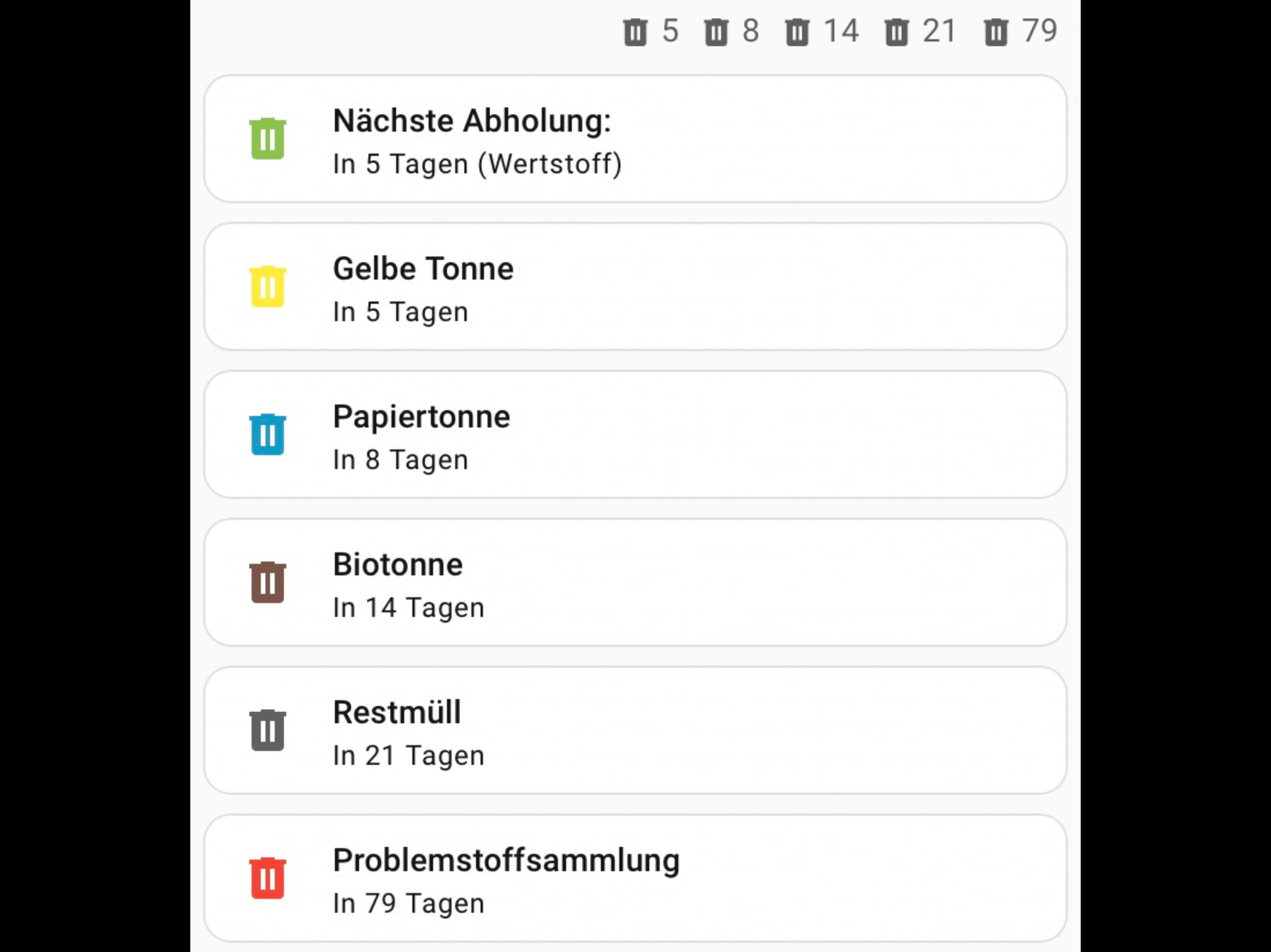

ich habe mir gerade eine Lösung für meine Mülltonnen-Erinnerung erstellt und verabschiede mich jetzt (wie auch @olli) von der Integration "Waste Collection Schedule) :slightly_smiling_face:
Meine Lösung ist anders als die vom @olli und zeigt mir die Daten genau wie vorher mit „Waste Collection Schedule“ an… nur noch etwas besser, da die „nächste Abholung“ jetzt auch noch die entsprechende Tonne anzeigt :slightly_smiling_face:
Ansicht auf dem Dashboard:
Unter der Karte „Nächste Abholung“ sind die Karten für jede Tonne angelegt und diese wird nur angezeigt, wenn die Tage > -1 und < 2 ist.
Die Umsetzung:
Vorbereitung:

Sollten die Tonnen in Eurem Kalender anders angegeben sein, als bei mir, dann müsst Ihr in dem Block noch die Werte für die „Tonnen“ anpassen:
selectattr('summary', 'eq', 'Wertstoff')
(hier z.B. den für „Wertstoff“)
Update:
jetzt können die Template-Sensoren erstellt und befüllt werden:
→ Einstellungen → Entwicklerwerkzeuge → YAML → „Konfiguration prüfen“
wenn alles in Ordnung ist, dann können die Template-Entitäten neu geladen werden (geht schneller als Home Assistant neu zu starten):
→ Einstellungen → Entwicklerwerkzeuge → „YAML-Konfiguration neu laden“ und darunter „Template-Entitäten“
Die neuen Entitäten sollten jetzt unter → Einstellungen → Geräte & Dienste → „Entitäten“ sichtbar sein.
Direkt am Anfang sind die Werte der einzelnen Tonnen und der „Nächsten Abholung“ noch unbekannt, da diese Information noch nicht aus dem Kalender geholt worden sind!
In dem großen Block ist für jeden Template-Sensor folgendes angegeben:
#        hours: "0"
#        minutes: "0"
        minutes: "/1"
Dadurch werden die Template-Sensoren jede Minute aktualisiert und somit solltest Du nach ca. 1 Minute die entsprechenden Daten in den Template-Sensoren sehen :slightly_smiling_face:
sollte alles funktionieren, dann ersetze die Bereiche wie folgt:
        hours: "0"
        minutes: "0"
#        minutes: "/1"
damit die Template-Sensoren jeden Tag um 00:00 Uhr aktualisiert werden.
Update: Jetzt nochmal wie oben "Konfiguration prüfen und Template-Entitäten neu laden
Ich hoffe diese 1. Variante ist nachvollziehbar und ich habe nichts vergessen zu beschreiben und würde mich sehr über Eure Rückmeldungen freuen :slightly_smiling_face:
Bitte entschuldigt im Voraus, wenn ich diesen Beitrag ggf. öfter anpasse, da ich es hier auf einem Tablet beschreibe und da ist es nicht so übersichtlich und ggf. müssen auch noch Anpassungen gemacht werden…
PS: die Integration „Waste Collection Schedule“ habe ich bereits entfernt und bin wieder eine Integration mit Internet-Anbindung los :slightly_smiling_face:

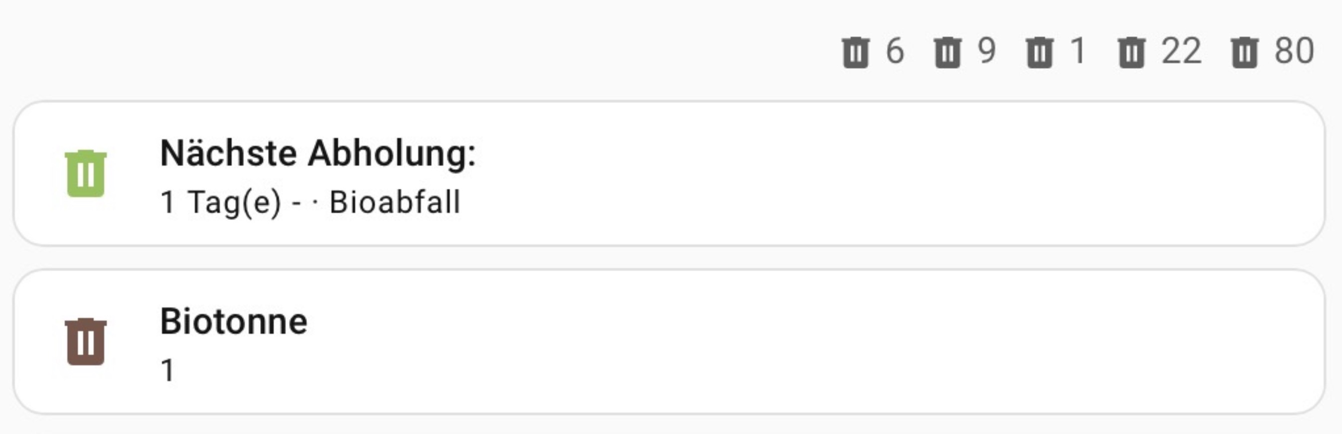

in dem großen Block habe ich die Zeile
unit_of_measurement: "Tag(e) - "
durch
unit_of_measurement: "Tage“
ersetzt, da die Karte „Nächste Abholung“ nur angezeigt wird, wenn keine Karte der jeweiligen Tonne angezeigt wird.
Ich habe mir gerade noch 6 weitere Helfer (Template-Sensoren) angelegt, in denen die Tage inkl. Text auf dem Dashboard angezeigt werden. Ich finde die Darstellung so besser :slightly_smiling_face:
Weiterhin wird die Karte „Nächste Abholung“ über die Option „Sichtbarkeit“ nur angezeigt, wenn Morgen keine Tonne abgeholt wird und ansonsten nur die Karte für die entsprechende Tonne.

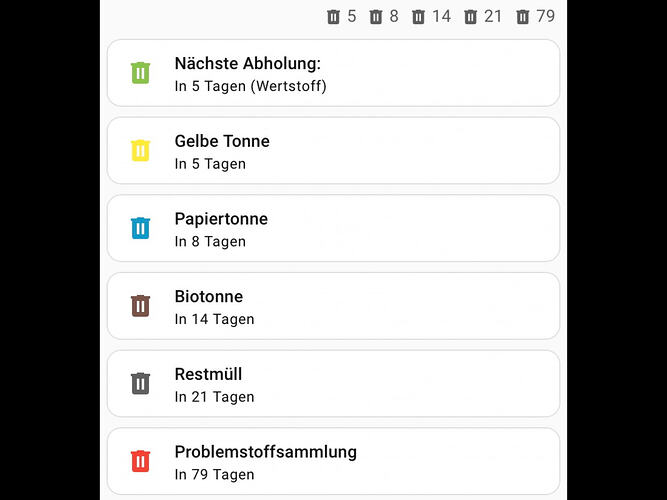

entities:
  - calendar.abfall
event_grouping: true
drop_todayevents_from: "10:00:00"
next_days: 4
pattern:
  - label: " "
    pattern: Restmüll
    color: grey
    type: custom
    picture: /local/abfall/schwarz.png
  - label: " "
    pattern: Biotonne
    color: green
    type: custom
    picture: /local/abfall/grün.png
  - label: " "
    pattern: Gelber Sack
    color: yellow
    type: custom
    picture: /local/abfall/gelb.png
day_style: counter
card_style: chip
alignment_style: left
color_mode: icon
items_per_row: 3
refresh_rate: 60
with_label: true
layout: horizontal
Richtig :+1:t2: die jeweilige Karte ist auf dem Main-Dashboard zu sehen :grinning_face:
Deine Karte schaut inhaltlich recht ähnlich aus wie meine :grinning_face::+1:t2: wozu benötigst Du eine Refresh-Rate von 60?
das is noch ein Überbleibsel von nem Test den ich gefahren habe :smiley: Da wollte ich einfach recht schnell was sehen
auch eine coole Idee für eine Anzeige, welche Tonne abgeholt wird :slightly_smiling_face::+1:t2:
