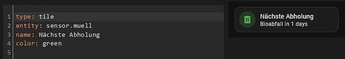

ich habe da mal eine Frage, die mit der eigentliche Müllbenachrichtigung nicht wirklich was zu tun hat. Durch dein Video „Attribute von Entitäten auslesen und nutzen mit Home Assistant“ ab Minute 04:11 kam mir die Idee, ob man damit nicht die Farbe der Icons der Kachel ändern kann.

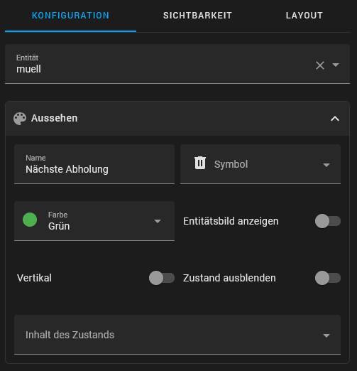

Ich betreibe mein Dashboard in der Ansichtart „Sektionen (experimentell)“, dort benutze ich deinen Müllsensor, um mir die nächste Abholung anzuzeigen. Innerhalb dieser Kachel kann ich die Farbe manuell auswählen.

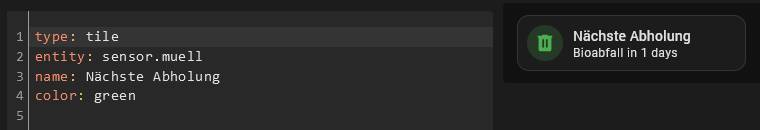

Wenn ich mir dann den Yaml-Code ansehen, dann gibt es dabei den Punkt color:, dem dann eine Frage zugewiesen werden kann.
Jetzt habe ich versucht, die Farbe durch das Auslesen der Attribute auszulesen. Ich bekomme Altpapier (blue), Bioabfall (green), Restabfall (dark-grey) und Wertstoff (yellow) angezeigt, bin aber, bedingt durch meine sehr kurze Zugehörigkeit in HA, nicht in der Lage unter color: diese Farbe einzutragen und dann das Icon einzufärben. Unter Umständen ist das ja bei diesen Kacheln ja auch gar nicht vorgesehen diesen Wert in Abhängigkeit zu ändern. Ein zusätzliche Integration aus dem HACS möchte ich dafür nicht verwenden.
Siehst du da irgendeine Möglichkeit und kannst mir dabei auf die Sprünge helfen?
LG
@smarthobbyt Ohne was zusätzliches von HACS o. ä. sehe ich da keine Chance. Ich nutze für etwas ggf. vergleichbares folgendes: https://smarterkram.de/2704/
@olli Danke dir, ich hab es mir fast gedacht. Da es ja auch noch experimentell ist kommt das vllt. irgendwann.
Dann muss ich wohl doch auf den HACS zurückgreifen und mich daran austoben.
LG

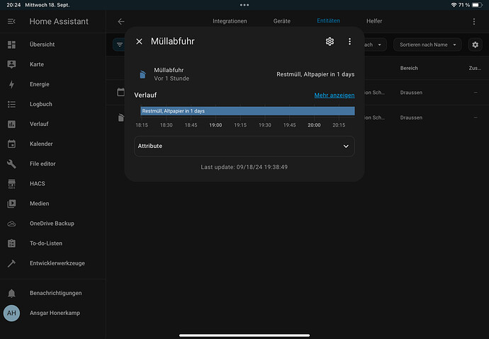

Hallo,
Dein Beitrag hat mir super geholfen. Allerdings bekomme ich als Benachrichtigung nur eine Müllart genannt, obwohl immer 2 an einem Tag abgeholt werden.
Der Sensor zeigt beide Müllarten an:
Was muss ich tun. In der Benachrichtigung auf dem Smartphone steht nur:
Morgen wird folgender Müll abgeholt:
Atlpapier!
Gruß.

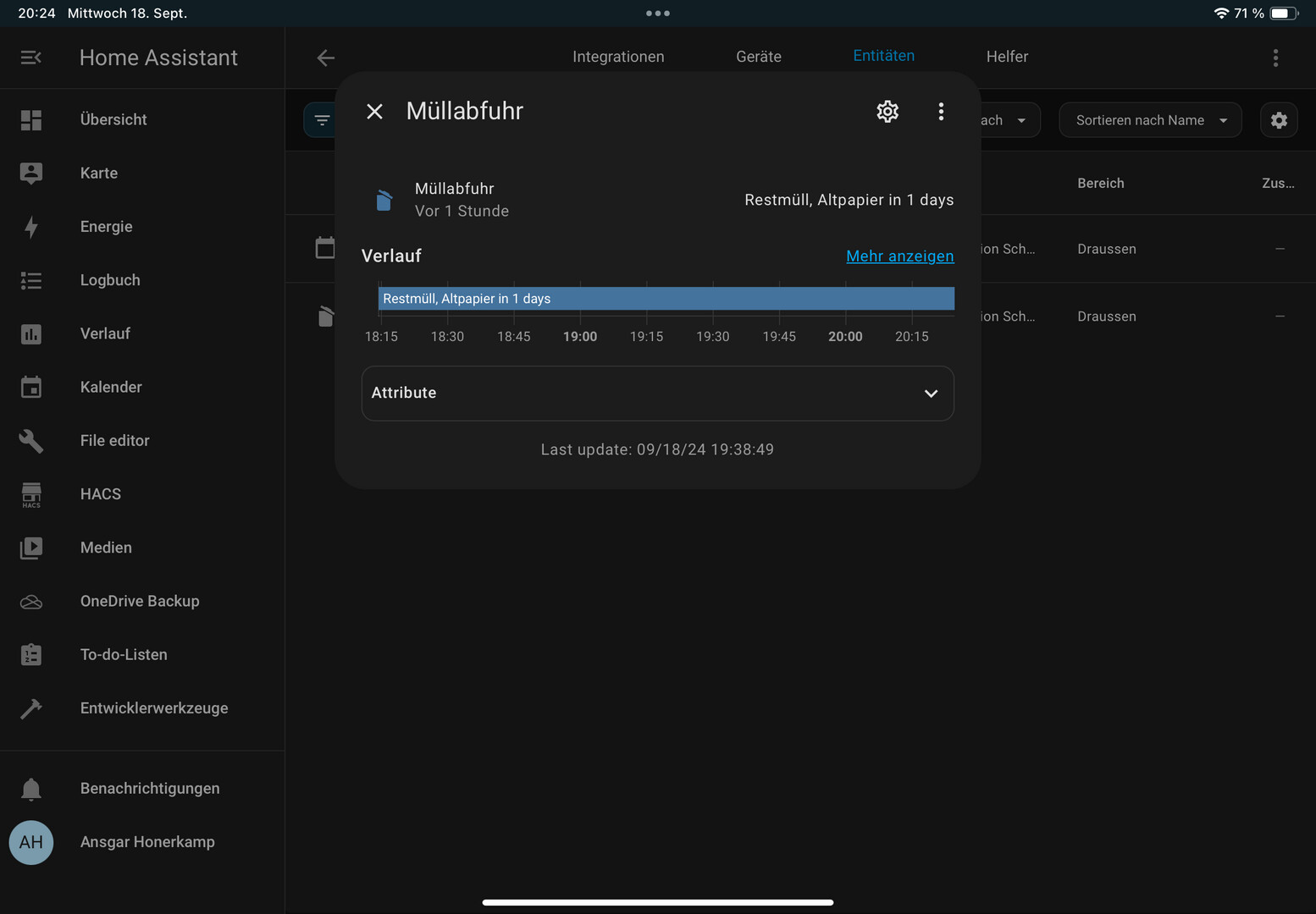

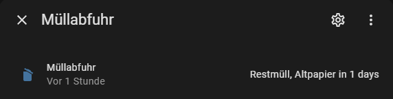

@el_honi Hi! Kannst du bitte einen Screenshot von der Entität posten, also wie die Attribute da aussehen, wenn 2 Müllarten abgeholt werden?
hilft es so weiter?

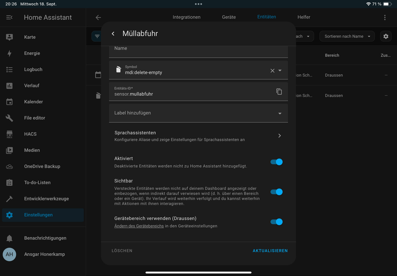

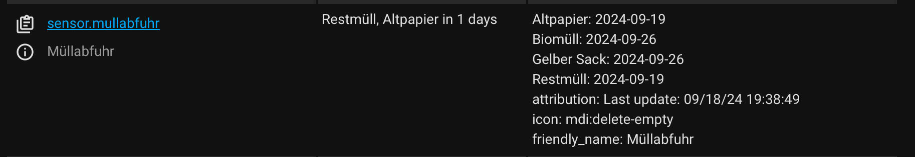

@el_honi Sorry, ich meinte unter Entwicklerwerkzeuge -> Zustände und dort mal sensor.mullabfuhr als Filterbegriff eingeben und dann die Reihe „Attribute“.
OK,hier der Screenshot
@el_honi Uff, das sieht natürlich deutlich anders aus, als bei mir mit Waste-Collection… Kannst du mir sagen, wo die Daten herkommen? Also Waste-Collection ist es ja vermutlich nicht? Ich überlege mal, wie/ob man das mit dem gegebenen Daten hinbekommen kann!
