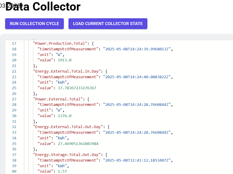

Hi Olli,

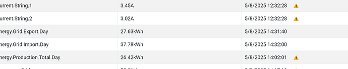

ich habe durch Zufall dein Video auf Youtube gefunden und mich (trotz fortgeschrittener Uhrzeit)  an die Arbeit gemacht, doch:
Ich versuche auf meine Enpal-Seite zu zugreifen, doch das Problem ist, das die Seite wo es eigentlich immer wieder aktuelle Daten geben sollte, die Information vom Web-Server sofort die Meldung kommt, die Daten könnten veraltet sein.
Die bieten aber auch einen "Datacollector an:
Hier kommen die Daten (nach dem man open einen Button gedrückt hat) in das Fenster als XML-Datei
Hast du hier zu eine Idee?
Ich könnte die Seite auch mal ins Netz stellen, aber natürlich nur über PN.
Danke
Dirk
@dho1925 Hi Dirk! Wenn du Enpal-Seite sagst, meinst du dann eine lokale von/über Enpal bereitgestellt Seite oder www.irgendwas-mit-enpal.de?
Das XML ist generell auch eine Möglichkeit die Daten auszulesen, das geht mit HA sicherlich in dem Fall auch. Kannst du die eigentliche XML auch direkt aufrufen über eine URL und bekommst dann die Daten aus dem letzten Screenshot angezeigt?

@olli
  1. Bein ich muss erst den Button drücken. Dann wird das Fenster gefüllt.
  2. Für Enpal Integration benötigst du eine Freigabe von Enpal. Die bekommt man nur dann wenn man die Anlage gekauft hat. Man könnte ja bei lesenden Zugriff auf die Datenbank die Einstellungen verstellen. Kopf schütteln meinerseits.
Also suche ich nach einer anderen Lösung…
Achso, der Webseite ist bei mir lokal.

@dho1925 Also den Button-Klick müsste man eigentlich auch „fingieren“ können. Letztlich werden da ja nur Requests an die lokale Seite geschickt woraufhin diese mit dem XML reagiert. Kennst du dich ein klein wenig mit dem Chrome-Webmastertools bspw. aus, um die Requests zu ermitteln?

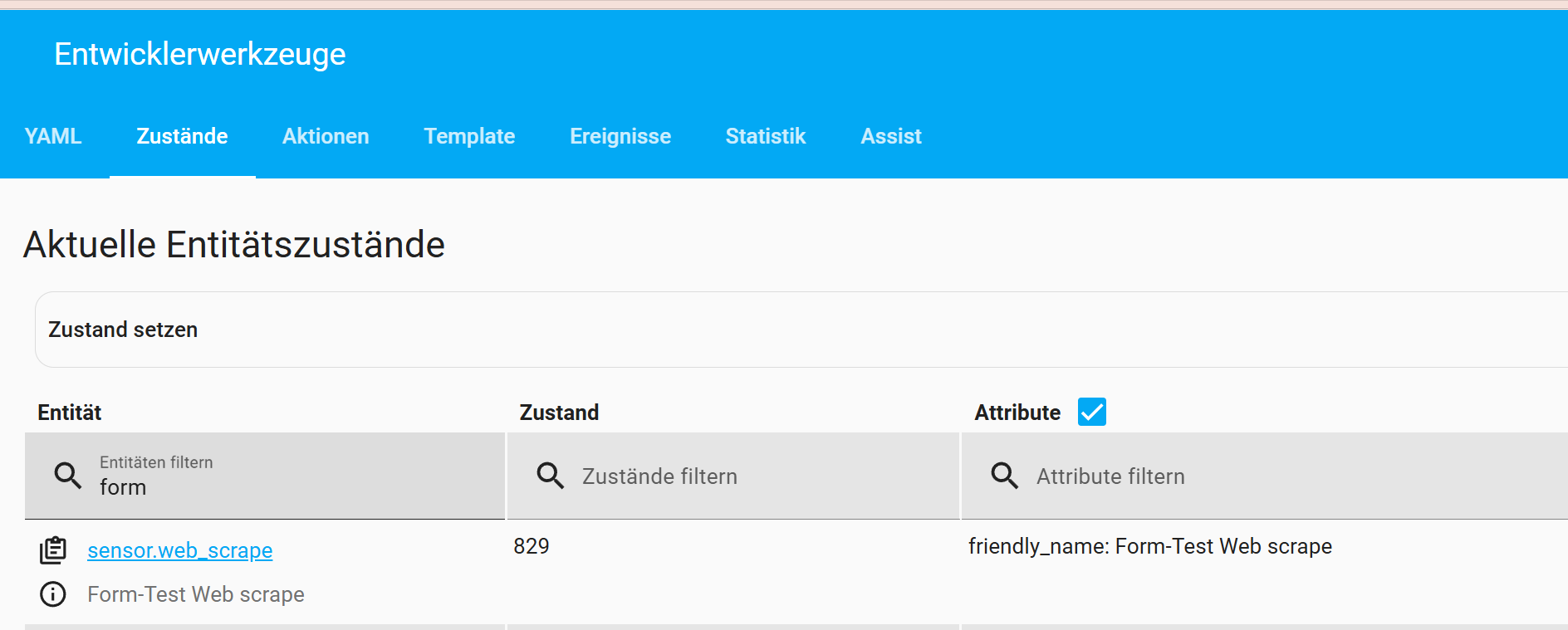

Hi @werner2000x !
Also ich habe es für deinen HTML-Code wie folgt hinbekommen:
Als zu suchenden Tag folgendes nehmen:
body > h2 > pre
und dann als Wert-Template folgender Code:
{{ value.split(',')[0].split('+')[1][:-1] }}
Das liefert bei mir für deinen statischen Code die 829 als Zustand des Sensors:
Ich hoffe das klappt bei dir so auch!

@olli Ich habe noch eine Frage. Was muss ich eintragen unter Optionen bei „auswählen“ (Definiert, nach welchem Tag gesucht werden soll. Weitere Informationen findest du in den Beautifulsoup CSS-Selektoren)?
Sorry, es hat geklappt mit „auswählen“ auf: body > h2 > pre
Jetzt kommt die Solarleistung richtig an. Danke :slight_smile:
@werner2000x Ja genau, so muss es sein! Super, dass es klappt und danke für dein Feedback!
