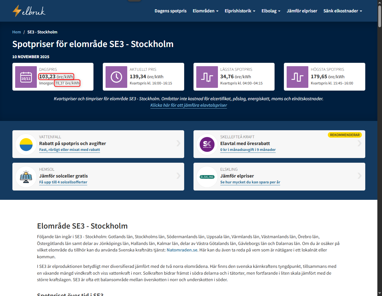

Hab mit Hilfe deines Videos Daten für den aktuellen Strompreis gescrapt. Funktioniert auch soweit sehr gut. Nur sobald ich eine Maßeinheit angebe, selbst wenn ich von den vorgegeben eine nehme ( °C, K, etc.), bekomme ich keine Daten mehr.
Es geht ja auch irgendwie über Werte-Templates aber davon habe ich leider keine Ahnung..
Hast du / Ihr eine Idee wo dran es liegen kann?
Ich versuche von dieser Webseite den Tagespreis und den Preis für Morgen auszulesen. Der Preis für Morgen kommt mit Maßeinheit da dieser eine Einheit mit dem Preis ist.

Teile gerne mal die konkrete URL, dann schaue ich mir das an.
Hej Olli,
Ich dachte ich hätte den Link oben bereits mit beigefügt…..Schande auf mein Haupt. :see_no_evil_monkey:
https://www.elbruk.se/timpriser-se3-stockholm

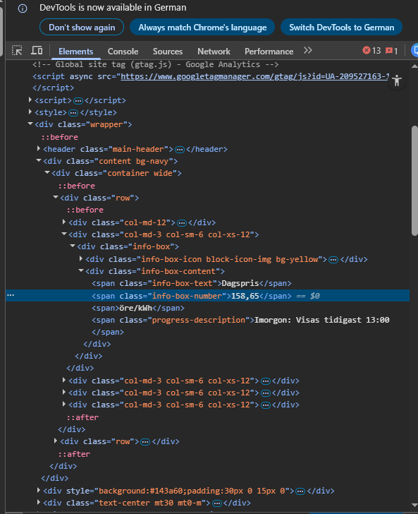

Kannst du mir deinen CSS-Selektor noch geben, den du nutzt um Werte von der Seite zu scrapen?
Ja klar.
Das ist der Selektor den ich eingetragen habe:
body > div.wrapper > div.content.bg-navy > div > div:nth-child(1) > div:nth-child(2) > div > div.info-box-content > span.info-box-number
Danke!

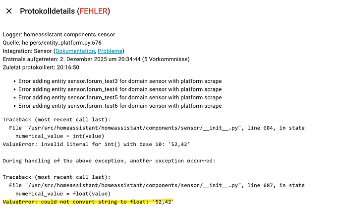

Wie vermutet, ist der Wert ein String, den man nicht ohne weiteres als Float (was es für eine Maßeinheit sein muss) nutzen kann:
Trage als Wert-Template bspw. folgenden Code ein:
{{ value | regex_findall('[0-9,]+') | first | default('') | replace(',','.') | float }}
Im Verlauf des Sensors wirst du feststellen, dass dieser zuerst als Wert 52,42 hatte und nach der Anpassung dann 52.42 (also Punkt statt Komma), was aus Datensicht zum Float passt. Somit sollte es passen, sonst erneut melden! :wink:
Hej Olli,
Vielen, vielen Dank für deine Mühe, das funktioniert so. :+1:

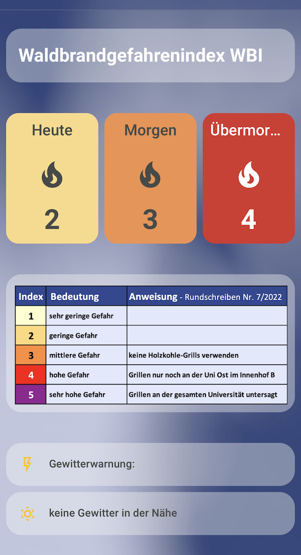

Mit Scrape muss man ne Weile rumspielen und viel probieren, ich hab ewig gebraucht und mir
schlussendlich von Claude helfen lassen … was soll ich sagen … der hats dann hinbekommen *grml* :sweat_smile:
Jetzt hab ich auf dem Handy ne „schöne“ Karte, wo ich schnell nachgucken und gleich
den Waldbrandgefahrenindex (WBI) für meinen Bezirk ablesen kann. Daten sind vom DWD.
(Die Gewitterwarnung ist ein anderes (lokales) Projekt mit einem ELV-Bausatz und HmIP-Sensor)
