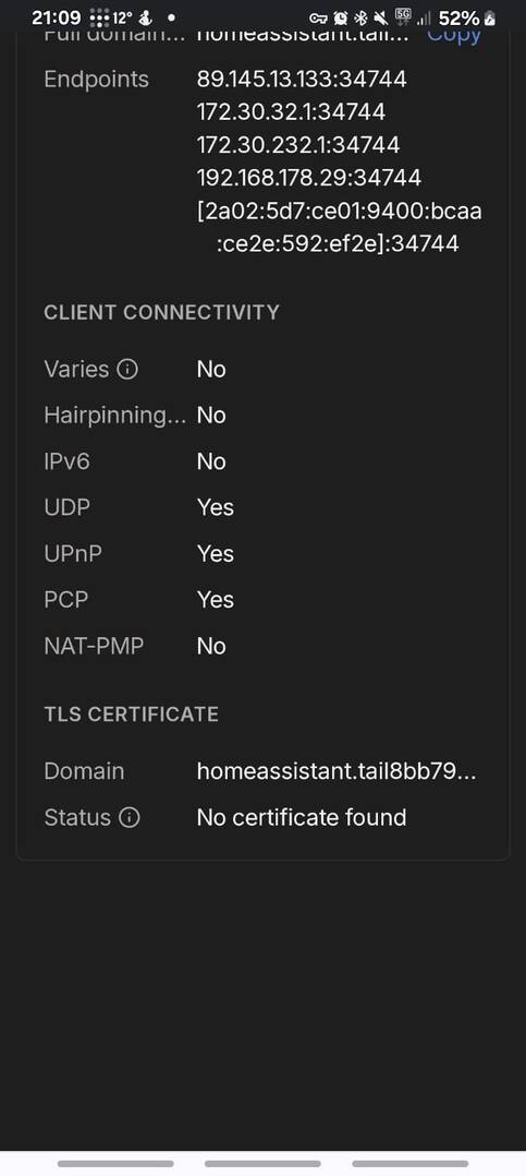

Hallo Olli, habe alles wie im Video beschrieben ausgeführt. Nur die https://… bekomme ich nicht hin. Hättest du eventuell noch einen Tipp?
@frank-buech Hi! Dann mal der Reihe nach :wink:

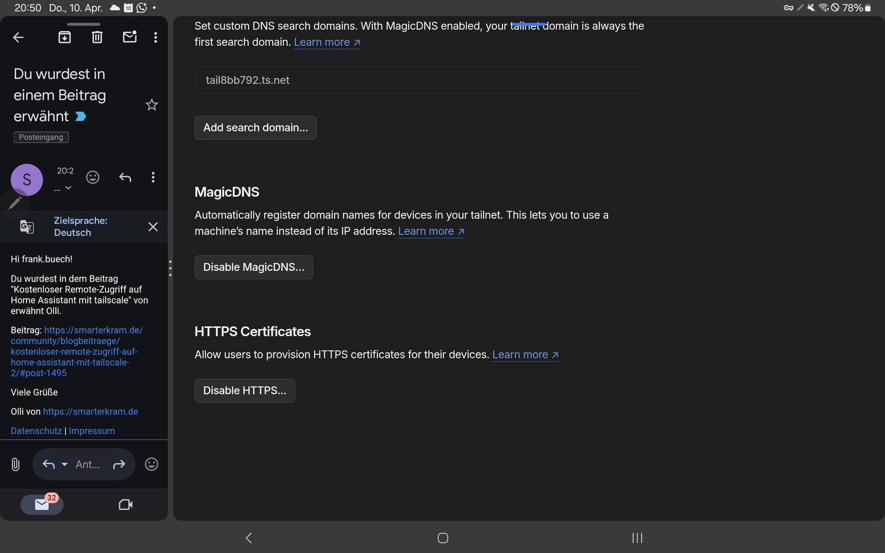

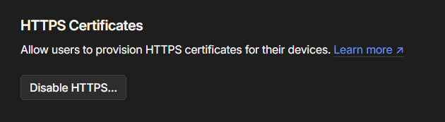

Hast du unter https://login.tailscale.com/admin/dns HTTPS aktiviert?
Und welche Fehlermeldung kommt, wenn du im Browser die Magic DNS URL von deinem Home Assistant aufrufst? Hier gerne einen Screenshot teilen!
@olli ja ist aktiviert

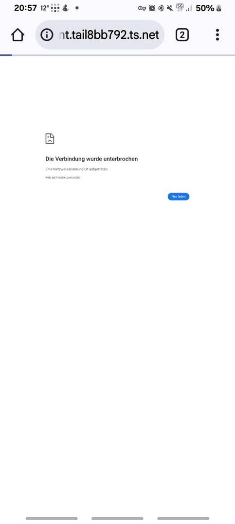

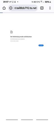

und wenn ich im Handy die Magic DNS eingebe passiert nichts Vielleicht liegt es noch am fehlenden Certifikat?
Die http Verbindung klappt auf dem Handy.
@frank-buech Schau mal, was du unter https://login.tailscale.com/admin/logs findest. Den Zeitraum würde ich auf die Einrichtung von tailscale für HA und die HTTPS-Aktivierung eingrenzen. Vielleicht gibt es ja hier eine zu deiner Vermutung passende Fehlermeldung?
Leider hab ich das gleiche Problem. Bin zwar noch blutiger Anfänger, aber ich hab das alles mehrfach sorgfältig nach der Beschreibung durchgezogen. Leider ohne Erfolg. Seit ich das mit der Https-Verbindung eingerichtet habe geht auch Http nicht mehr. Auch wenn ich Https wieder abschalte. In der Logdatei finde ich nichts entsprechendes.

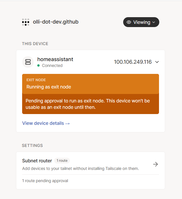

Folgende Meldung erscheint auf der Benutzeroberfläche von Tailscale in HA:
„Pending approval to run as exit node. This device won’t be usable as an exit node until then.“
Ist hier das Problem?  Zugang über Http funktioniert wieder.
@juelan Du meinst so?
Das ist normal bzw. ein Exit Node ist eine weitere Funktion von tailscale, die du an dieser Stelle nicht benötigst. Wenn du zu Exit Nodes mehr wissen willst, hatte ich dazu vor einiger Zeit schon einmal ausführlicher etwas geschrieben: Exit Nodes in tailscale

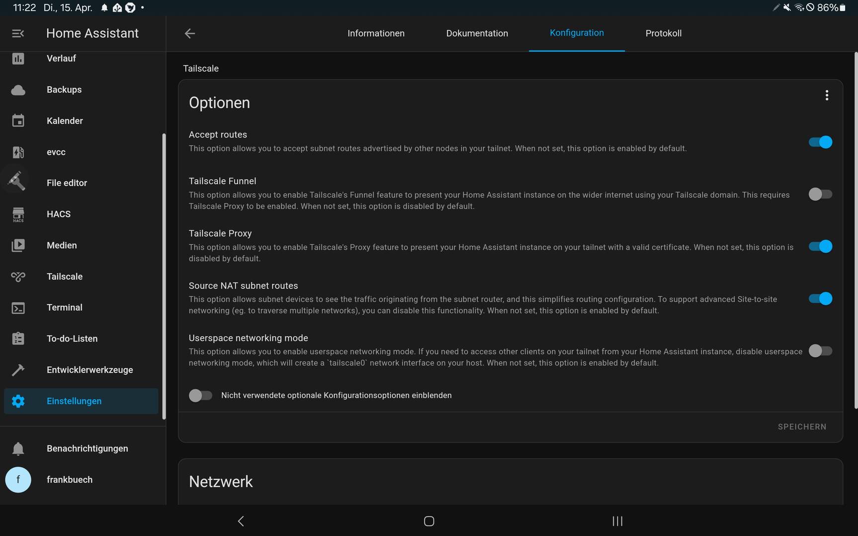

Was für ein Smartphone hast du? Android, wie ich?
Ich habe es mit diesen Einstellungen hinbekommen
@frank-buech Mega, vielen Dank fürs Teilen! Magst du noch sagen, ob du ein iPhone oder Android hast? Weil bei meinem Setup mit Android war es nicht nötig diese Einstellungen anzupassen und ich verstehe noch nicht, was das Problem ist/war.
@juelan Schau mal, ob dir Franks Lösung vielleicht auch hilft: https://smarterkram.de/community/postid/1511/

Hallo Olli und Frank, hat bei mir bisher leider auch nicht funktioniert. Android Handy Xiaomi Redmi Note 11 Pro 5G, Desktop-Pc Win 11, HA auf Raspberry 4 mit 4 GB Speicher, Router Fritzbox 7590. Habe in Tailscale-Protokoll immer wieder folgende Meldung:
„2025/04/15 23:28:29 portmapper: failed to get PCP mapping: PCP is implemented but not enabled in the router“
Muss ich doch irgendwas im Router ändern?
@juelan Ne, im Router sollte man da eigentlich nichts machen müssen. In GitHub ist dieses Problem tatsächlich dokumentiert und wurde auch ganz aktuell von einem anderen HA-Nutzer gemeldet/bestätigt: https://github.com/tailscale/tailscale/issues/13145#issuecomment-2812971621
Eine nachhaltige Lösung wird dort aber noch nicht beschrieben leider.
@olli Gut dann hat das auch nichts mit der sicheren Verbindung zu tun. Ich kriegs einfach nicht hin. Hast Du noch eine Idee.
Unglaublich, jetzt funktioniert es! Einfach nur die https -Adresse aus Tailscale zu kopieren und einzufügen reicht bei mir nicht, muß noch https:// vor der Adresse einfügen. Wie gesagt bin noch Anfänger. Die Lösung kann so einfach sein. Ist aber trotzdem komisch, da ich auch den Chrome-Browser nutze.
@juelan Wie ärgerlich, dass beim Kopieren also ein http-Link bereitgestellt wurde. Aber umso besser, dass du es rausgefunden hast!
