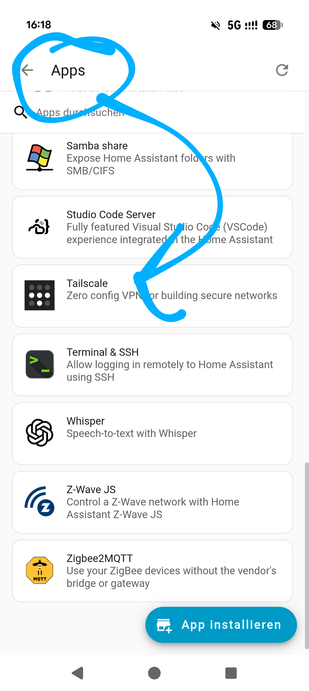

Hallo Olli, in der App war es nicht zu finden, ich habe mich seit Samstag mit der Einrichtung rumgeqüält, darum habe ich es ja aus der Integration versucht. Nun ist es wieder in der App. Kann es sein, dass es bei einem der 2026.3er- Updates mal weg war? Jetzt kann ich jedenfalls mein Glück neu versuchen.
