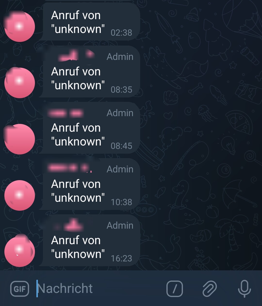

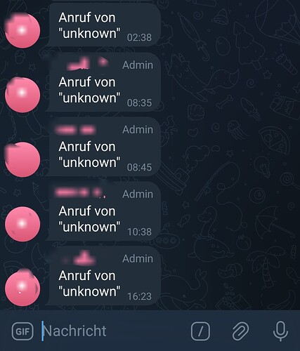

Wie kann man den letzten Ausgewerteten Anruf sich per Telegram und Awtrix3 anzeigen lassen ?
Anruf von
„{{ states('input_text.anrufliste ') }}“
Da kriege ich immer nur
Entferne mal das Leerzeichen am Ende vor dem letzten Hochkomma. Vermutlich ist es das schon
Uff, das ist eine gute Frage und ad-hoc ist mir dazu noch keine einfache Lösung eingefallen, weil man letztlich bei einem Anruf warten muss, dass dieser nur als verpasst gespeichert werden darf, wenn es zu keinem Gespräch gekommen ist :thinking:
Ich denke mal ein wenig drüber nach. Ggf. mit einer Kombination aus warten-bis oder so.
Anruf von
„{{ states(‘input_text.anrufliste‘) }}”
So geht es nicht

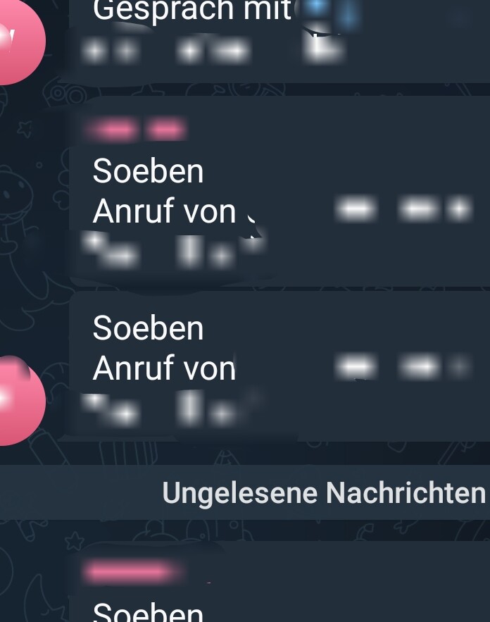

Um die Anrufer-Info per Telegram zu verschicken hier ein simpler YAML-Code für eine Automation:
description: ""
triggers: []
conditions: []
actions:
  - data_template:
      title: Rollläden geöffnet
      message: >-
        Soeben {{ states('input_text.anrufliste') }}
    action: notify.telegram
Kannst du etwas mehr Infos liefern? Was geht konkret nicht? Was ist die Fehlermeldung, wenn es eine gibt? Welchen Wert hat der Zustand des Helfers?
Also es geht
Es muss woll bei Parse-Modus HTML aktiviert sein

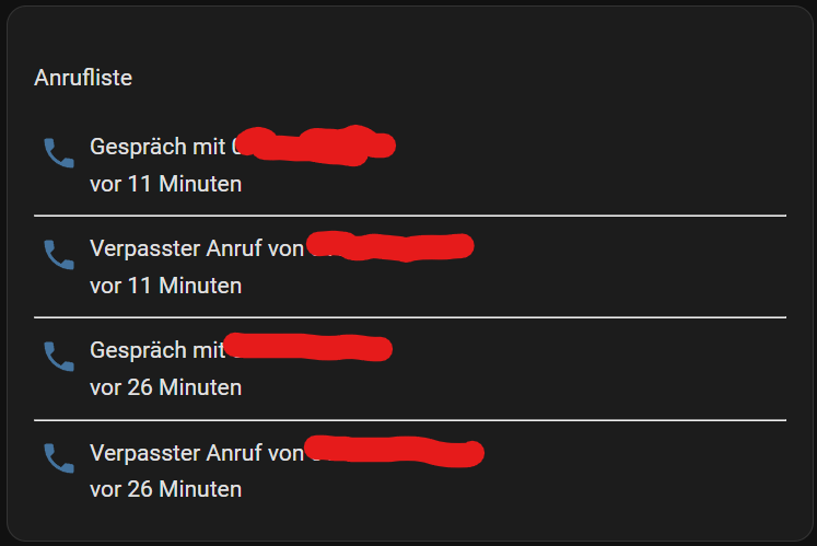

Bei der Umsetzung ist mir aufgefallen, dass die Anzeige gar keine wiederholten Anrufe von der selben Nummer erkennen kann.
Ich habe das jetzt so gelöst, dass ich einen Timestamp mit in den Text aufgenommen habe, um so die Anrufe zu unterscheiden.
Gibt es hierfür eine elegantere Möglichkeit? Ich habe leider nichts gefunden.
Danke.
Ich habe das Ganze noch mal bearbeitet und bei mir sieht es jetzt so aus.
Ich bin noch dran … peppe es noch ein wenig mehr auf.
