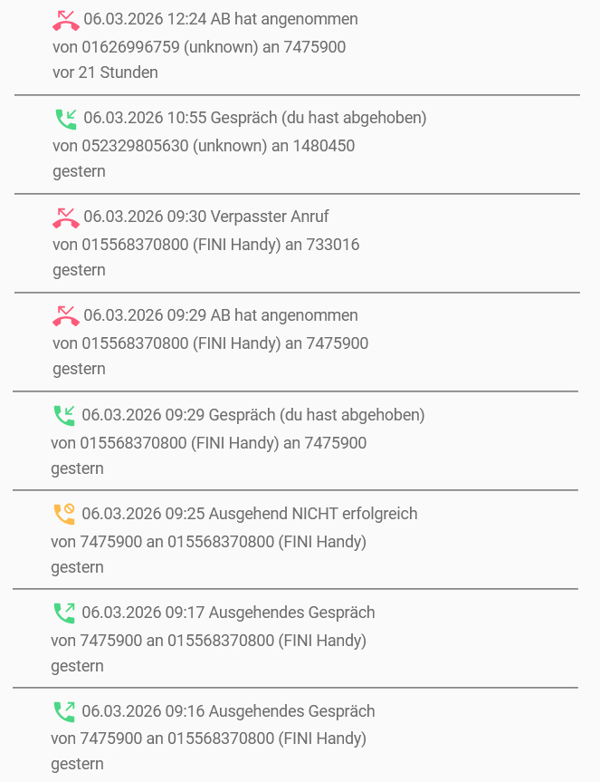

LG Fini
So sieht bei mir die Darstellung aus…

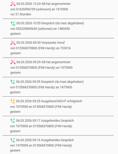

Krass Cool,
Danke. Wie bekomme ich in der Homefeed-Karte noch das Text-Helper Icon vor den Einträgen weg?
show_icon: false
type: custom:home-feed-card
card_id: main_feed
show_empty: false
state_color: false
history_days_back: 5
entities:
  - entity: input_text.anrufliste
    name: Fritz Box Anrufliste
    icon: none
    max_history: 10
    include_history: true
    content_template: "{{state}}"
card_mod:
  style: |
    ha-card {
      opacity: 0.7;
      background: var(--ha-card-background, var(--ha-surface-color)) !important;
      box-shadow: none !important;
      border-radius: 0 !important;
      border: none !important;
      padding: 0 !important;
      margin: 0 !important;
