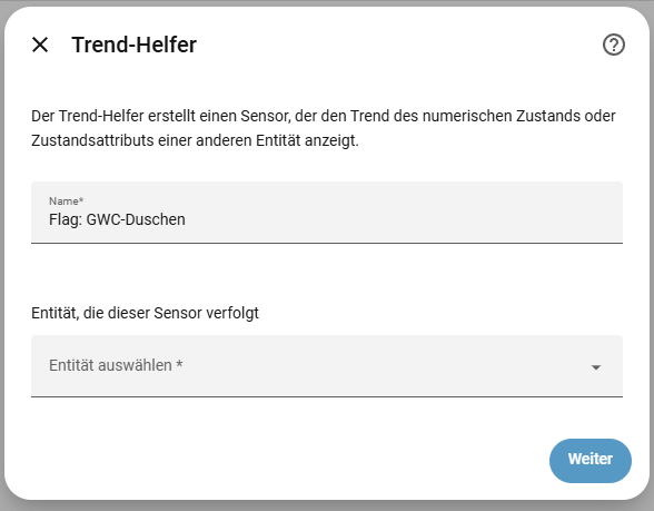

Du möchtest auch ein Flag haben, dass anzeigt, ob jemand gerade duscht (-> die Luftfreuchtigkeit relativ schnell steigt)?

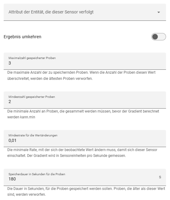

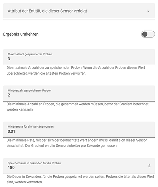

Erstelle Dir einen neuen Helfer vom Typ „Trend“ und richtige den z.B. so ein:
hier noch die EntitÀt mit der Luftfeuchtigkeit angeben
Diese Einstellungen haben bei mir direkt funktioniert :+1:
