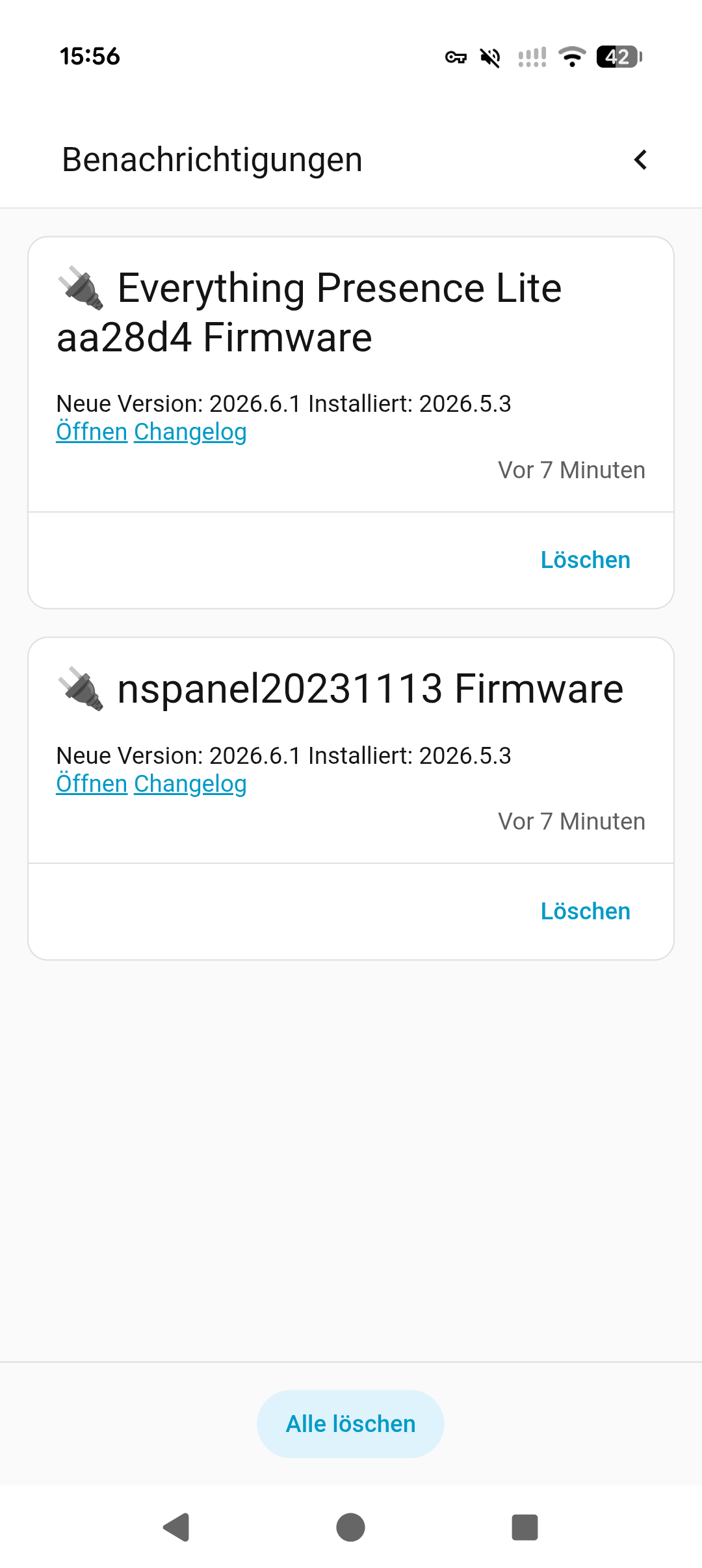

Mit folgendem „Setup“ blieb es die letzten Tage ruhig, obwohl andere Push-Benachrichtigungen ankamen.
alias: Update notifications (Alle Updates + Manueller Start)
description: „“
use_blueprint:
path: ArnaudFeld/notify_all_updates_de.yaml
input:
mobile_app_device: 89ff25a4ff7d8eebfa7a2ac3e12f65a0
reminder_hours: 3
only_after: „07:30:00“
send_to_ha: false
Ich setze jetzt.al only_after auf 00:00:00 und aktiviere zusätzlich die Persistent-Notifications
Ich berichte dann erneut.
Push bleibt weiterhin aus, aber persistent klappt.
