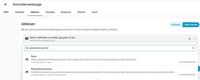

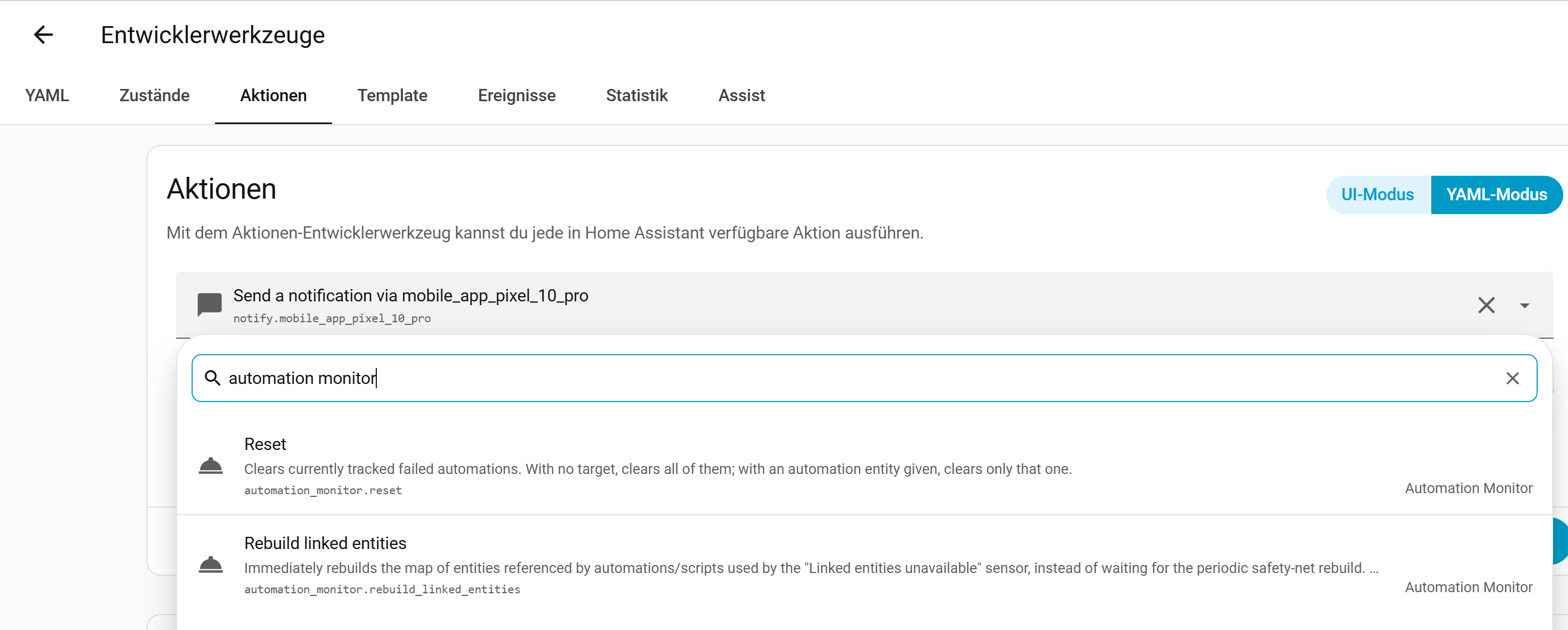

Läßt sich die Zustandsabfrage vielleicht direkter, schneller triggern?
Sorry, ich habe deine Frage falsch verstanden! Schau mal hier:
Aktuell wird dieser Service von HA getriggered sinngemäß, also nach den von HA gelten Regeln. Du kannst das aber jederzeit manuell ausführen. Und ich überlege noch an einer Möglichkeit, wie das schneller (am liebsten sofort nach relevanten Änderungen), automatisch passiert.
