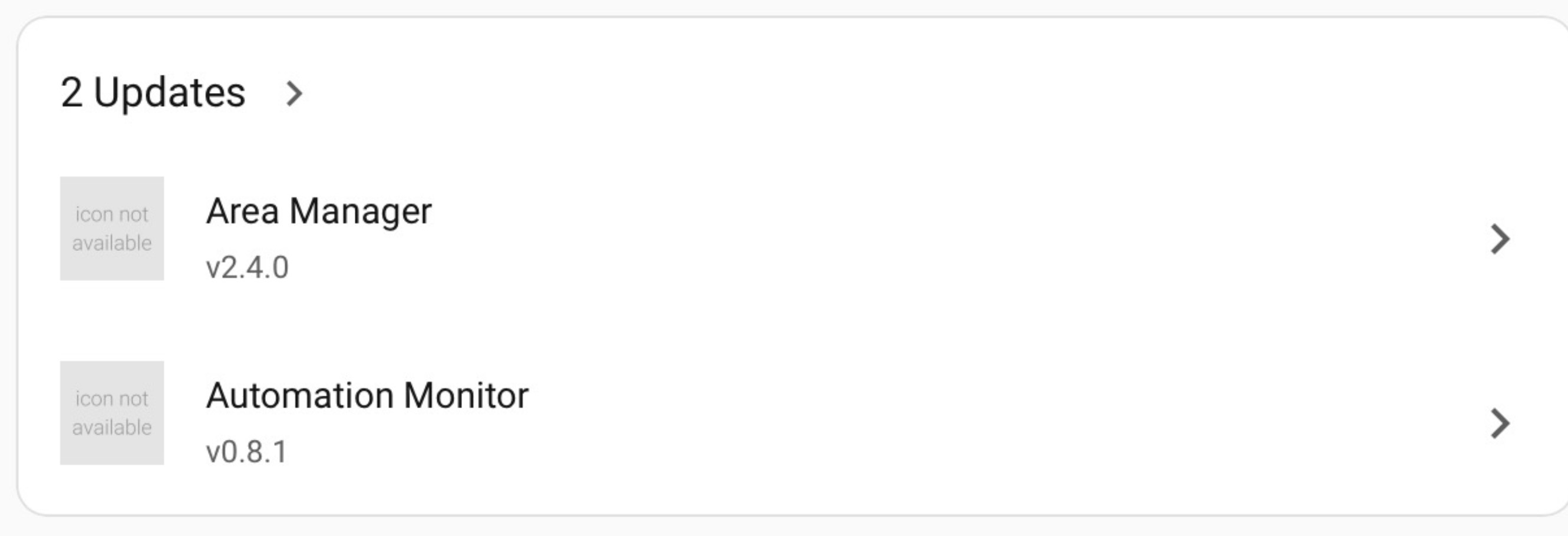

bei mir heute zum 1. Mal mit Update-Information :+1:t2:

Kannst du mal schauen, welche Version du hast? Aktuell ist die 0.8.1 (gestern veröffentlicht, aber HACS braucht bei benutzerdefinierten Repos bis zu 48 Stunden für eine Info) - ggf. einmal manuell aktualisieren. Mit dem Update wurden die Benachrichtigungen komplett umgebaut, so dass es nun Reparaturen sind. Und hier bewirkt ein „Ignorieren“, dass der Fehler solange ignoriert wird, bis es einen erfolgreichen Lauf und dann wieder einen Fehler gegeben hat.

Tatsache, war noch die 0.7.1 von letzter Woche. Ich dachte, das würde zügiger gehen mit der Updatesuche. Immerhin waren da ja auch Versionen dazwischen. Wie auch immer, werde ich mal probieren, danke für den Hinweis.
