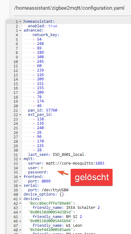

Hallo Olli/ User.
ich hab so meine Bauchschmerzen mit dem Update auf 2…
Nach mehreren Versuchen. die mich nicht weiter bringen. nun die Frage. was ich tun kann/ muss.
Meine yaml sieht folgendermaßen aus. Wo habe ich was einzutragen?
MfG
Sven
@sven Hi Sven! Ich habe das Update auch erst letzte Woche gemacht, da ich ein wenig „Respekt“ davor hatte - letztlich war es bei mir aber nur nötig die Automationen anzupassen, in denen ich auf _action reagiert habe. Das war aber auch nur Fleißarbeit dann, also in jede Automation reingehen, dort den Trigger (dürfte es ja in der Regel sein) bearbeiten, also für das Gerät aus dem Dropdown den neuen Trigger auswählen. Das war bei mir alles selbst erklärend dann. Die relevanten Automationen habe ich von Spook aufgelistet bekommen, was die nach dem Update fehlenden „_action“-Trigger als „Problem“ erkannt hat. Diese Liste der problematischen Automationen (38 waren es bei mir) musste ich dann nur abarbeiten. Zu deiner konkreten Frage: Das hängt natürlich ein wenig von deinem Setup ab, weshalb ich noch mal kurz meines beschreibe: HA auf dem Pi5 mit einem Conbee 2 über USB. Hiermit habe ich für Zigbee2MQTT dann folgende configuration.yaml (also im Ordner zigbee2mqtt die Datei): homeassistant: enabled: true mqtt: server: mqtt://core-mosquitto:1883 user: addons password: ENTFERNT
serial: port: >- /dev/serial/by-id/usb-dresden_elektronik_ingenieurtechnik_GmbH_ConBee_II_DE1996082-if00 adapter: deconz frontend: enabled: true port: 8099 advanced: log_level: error log_syslog: app_name: Zigbee2MQTT eol: /n host: localhost localhost: localhost path: /dev/log pid: process.pid port: 514 protocol: udp4 type: ‚5424‘ last_seen: ISO_8601_local homeassistant_legacy_entity_attributes: false homeassistant_legacy_triggers: false legacy_api: false legacy_availability_payload: false device_options: legacy: false availability: enabled: true active: timeout: 10 passive: timeout: 1500 version: 4 devices:
Da mein YAML-Code die Formatierung verloren hat, hier das Ganze nochmal:
homeassistant:
enabled: true
mqtt:
user: addons
password: ENTFERNT :)
serial:
port: >-
adapter: deconz
frontend:
enabled: true
port: 8099
advanced:
log_level: error
log_syslog:
eol: /n
host: localhost
path: /dev/log
pid: process.pid
port: 514
protocol: udp4
type: '5424'
legacy_api: false
device_options:
legacy: false
availability:
enabled: true
active:
timeout: 10
passive:
timeout: 1500
version: 4
devices:
Die devices liste ist jetzt hier nicht auf, weil die ja unique sind ![]()

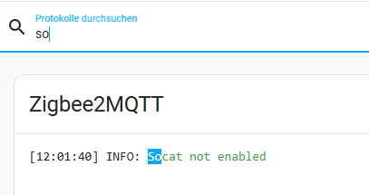

Hallo Olli und nochmals tausend dank, meine Unwissenheit ist wohl trotz kompetenter Hilfe grenzenlos. Ich hab das Update durchgeführt und in meiner yaml rumgestümpert. Das Update ist durchgeführt. Im Protokoll erscheint eine „Socat not enabled“-Fehlermeldung. Soweit so gut. Dann erscheinen 26 Fehler in Automatisierungen. Fast alle haben mit ner Deaktivierung der Beleuchtungsstärke-Entität in meinen Bewegungsmeldern zu tu. Daraufhin hab ich alle Beleuchtungs-Entitäten wieder aktiviert. Wenn ich jetzt in den Automatisierungen die Beleuchtungsentität neu einpflege funktionieren die Automatisierungen. Bin ich wenigstens auf dem „rechten“ Weg? Liebe Grüße Sven
@sven Das „socat not enabled“ als Info-Meldung habe ich auch:
Scheint aber kein Problem darzustellen, da mein ZigBee nach dem Update voll funktional und stabil läuft. Ansonsten scheint es ja sonst bei dir alles geklappt zu haben, sehr schön!Nachdem ich die Beleuchtungsstärke-Entität aktiviert habe, laufen meine Bewegungsmelder wieder. Allerdings hab ich auch hier diesen Skybar von Ikea. Dieser Schalter klappt auch nicht
