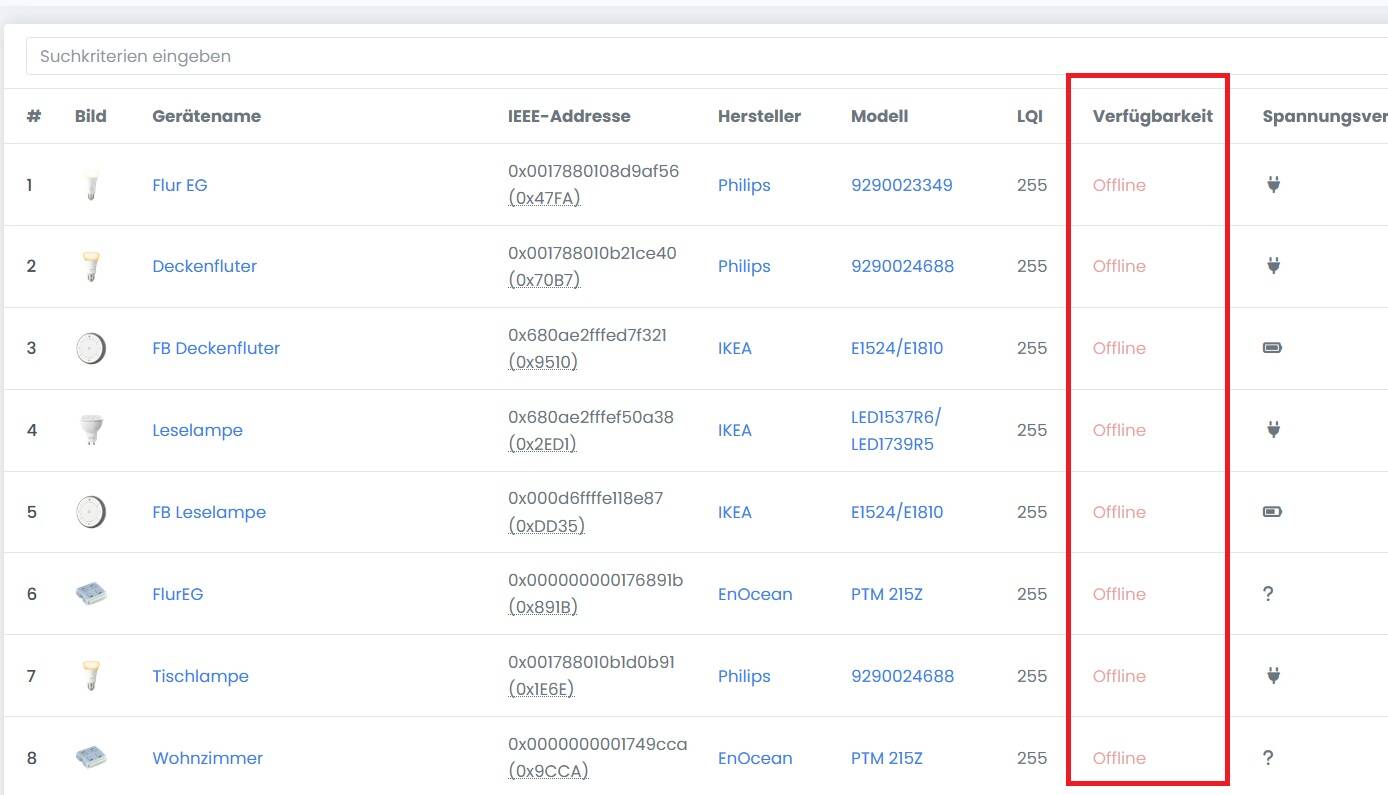

mir ist aufgefallen das alle meine Geräte unter ZigBee2MQTT offline sind:
IMO ist das seit dem letzen Update (2025.4.0)
Alle Geräte (74 Stück) sind ansteuerbar und nutzbar.
Ist das ein Anzeigefehler?

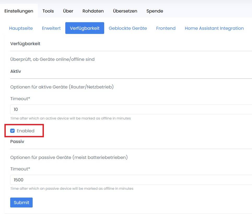

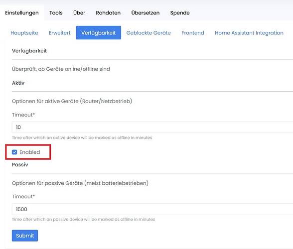

Danke, ich habe auch gesucht aber nichts gefunden :frowning:
Der Post gab mir die Lösung:
Einstellungen / Verfügbarkeit:
Enabled anhaken.
Gunter
