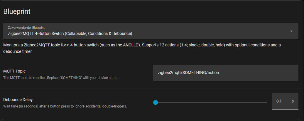

Ich vermute, dass dieses Problem mit den MQTT-Topics zusammenhängt. Das zu überwachende MQTT-Thema. Ersetzen Sie „SOMETHING“ durch den Namen Ihres Geräts. Ich habe kein MQTT Topic von Gerät.

der Blueprint ist tatsächlich nur in Kombination mit Zigbee2MQTT nutzbar, da, genau wie du vermutest, ein MQTT-Topic belauscht wird.

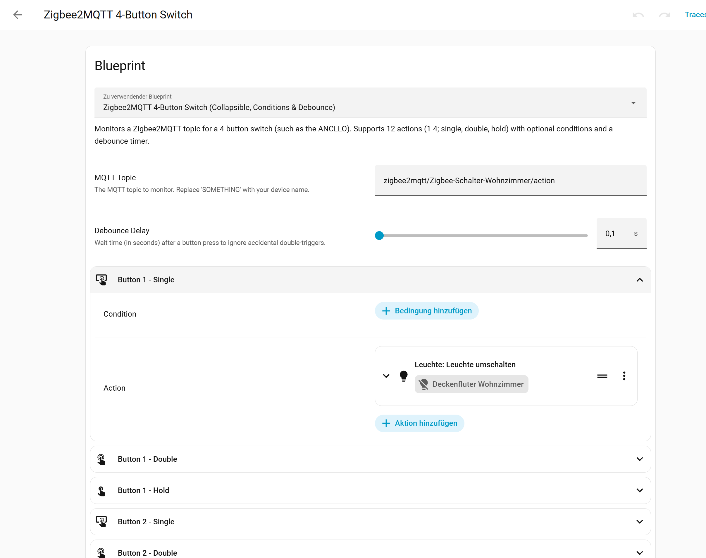

Über die Blueprint kann ich daher keinen der 4 Schalter auswählen. Was mache ich falsch?

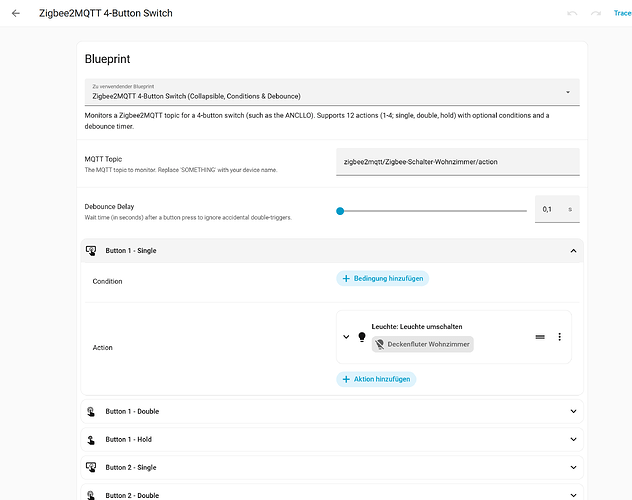

kannst du vom Blueprint bitte mal einen Screenshot teilen?
Das sollte so aussehen:
Also die unterschiedlichen Buttons können aufgeklappt und dann deren Aktion etc. definiert werden.
einen Fehler hatte ich schon mal, ich wollte immer bei Conditions den Schalter auswählen.
Mein MQTT Topic war auch falsch. Habe bei „SOMETHING“ jetzt den Namen eingetragen.
Wenn ich bei Action jetzt ein Gerät auswähle, funktioniert es auch :slight_smile:
