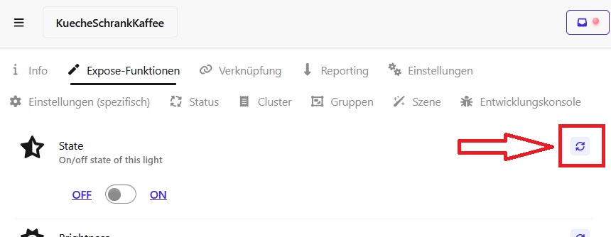

Manchmal hilft es diese über die Seite Expose-Funktion des gerätes wieder online zu brinden.

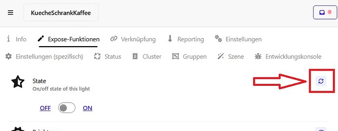

…. gerade ist wieder ein Zigbee Gerät offline gegangen:
Screenshot 2025-12-10 110027
Nach Aktualisieren auf der Expose-Funktion Seite ist es wieder online.

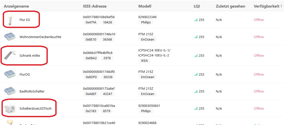

gerade wieder sind einige Geräte Offline gegangen:
Wie Du siehst: Eine HUE Schaltersteckdose, ein IKEA Treiber und eine HUE Lampe. Alle sind mit Dauerstrom versorgt.
Die anderen Offline Geräte sind EnOcean Schalter und diese gehen sofort Online wenn diese geschaltet werden, die sind problemlos.
Alle haben einen LQI Wert von 255.
