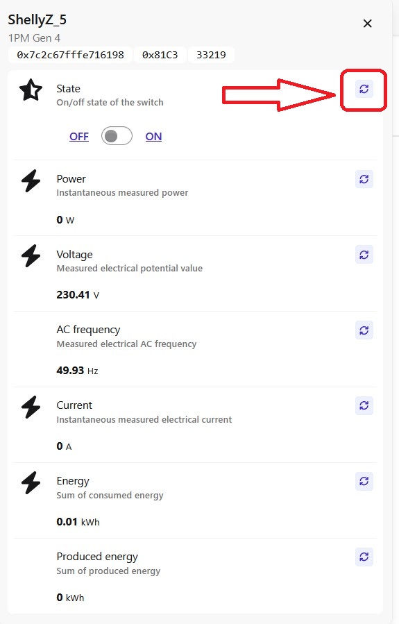

Ist es möglich die Aktualisierung des States eines Gerätes über ein Script auszufühen?
Hintergrund: Es gehen immer mal wieder Geräte wie z.B. dieser Shelly Offline. Ein manuelles drücken dieses Buttons bringt das Gerät sofor wieder Online.

Für den konkreten Fall hilft aber ggf. folgendes: Wenn ich es richtig in Erinnerung habe, bewirkt dieser Refresh-Button in Z2M ein mqtt.publish und das kann man per Automation anstoßen:
alias: "Zigbee Device Auto-Recovery"
trigger:
  - platform: state
    entity_id: switch.dein_shelly # Hier deine Entität anpassen
    to: "unavailable"
    for: "00:01:00"
  - action: mqtt.publish
      topic: "zigbee2mqtt/Dein_Friendly_Name/get"
      payload: '{"state": ""}'
Bei entity_id und topic natürlich die passenden Werte eintragen und mal ausprobieren.
