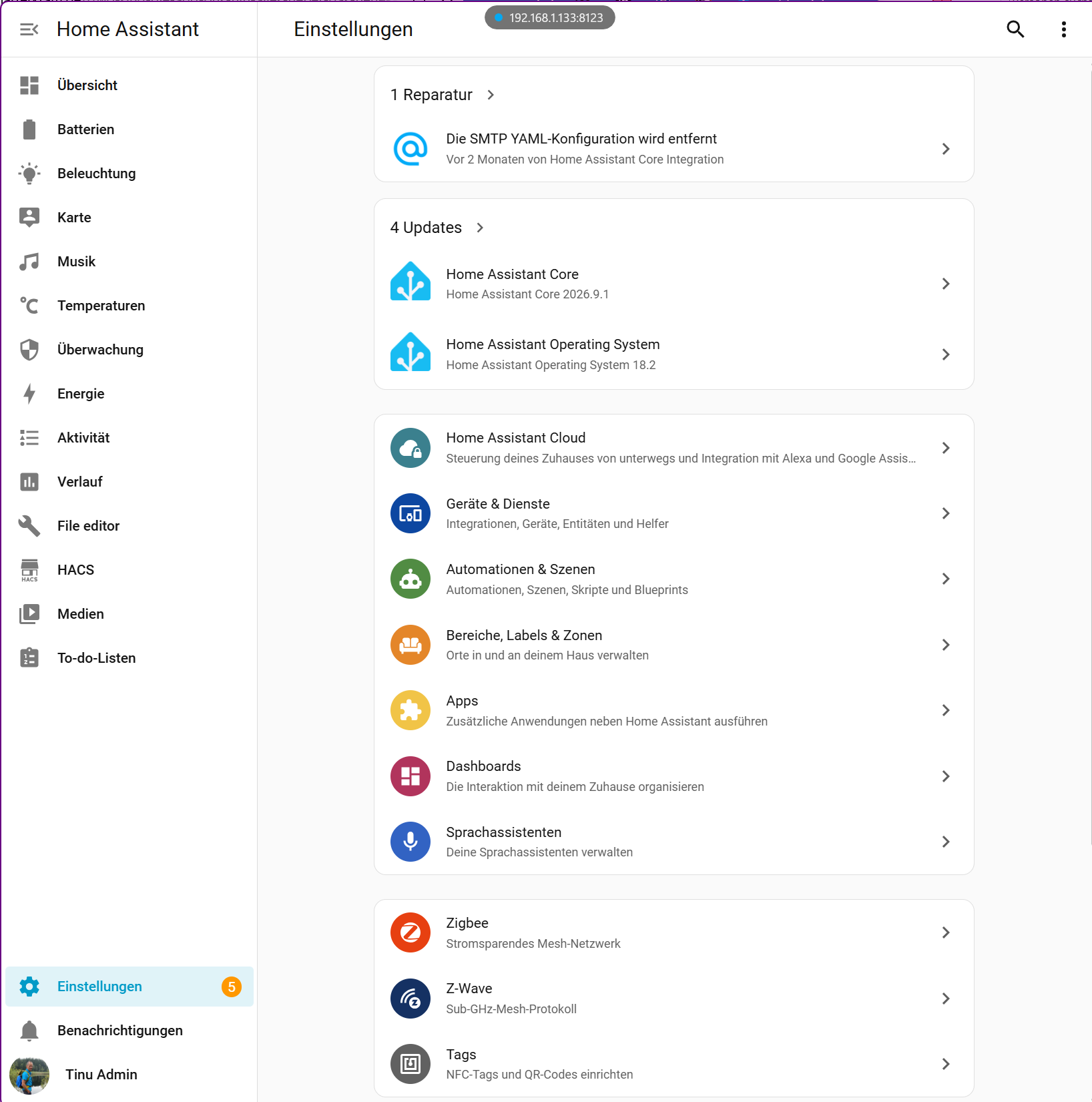

@magloff die Apps findest du unter den Einstellungen. Dort siehst du alle Apps wie z.B.: Tailscale.
Bei dir sollte also http://homeassistant.local:8123/config/apps/installed die apps sehen.

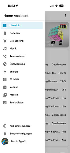

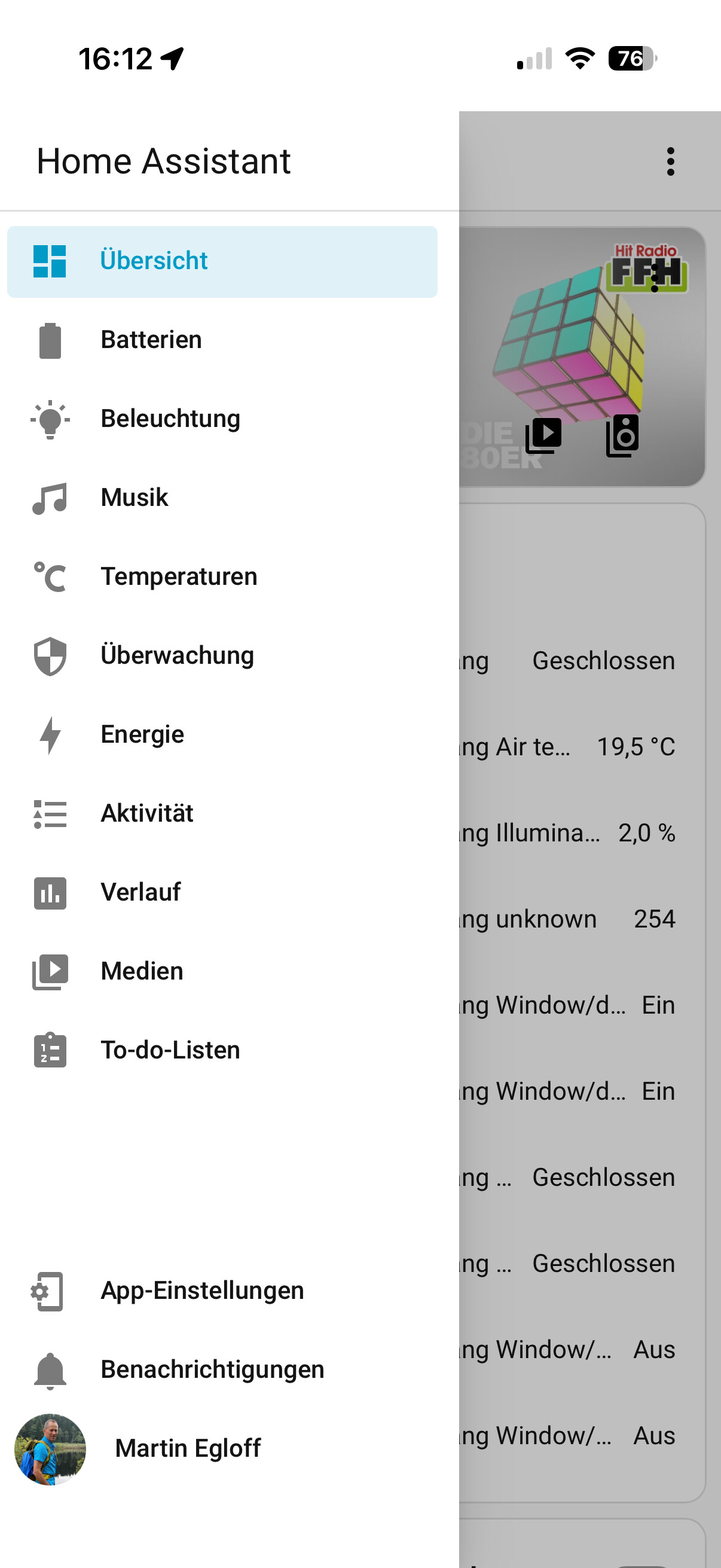

Ich sehe in meinem HA nur den Menüpunkt App-Einstellungen. Wenn ich dort klicke, finde ich leider keine Apps. Was muss ich anklicken, damit ich die Apps und die Geräte finde?

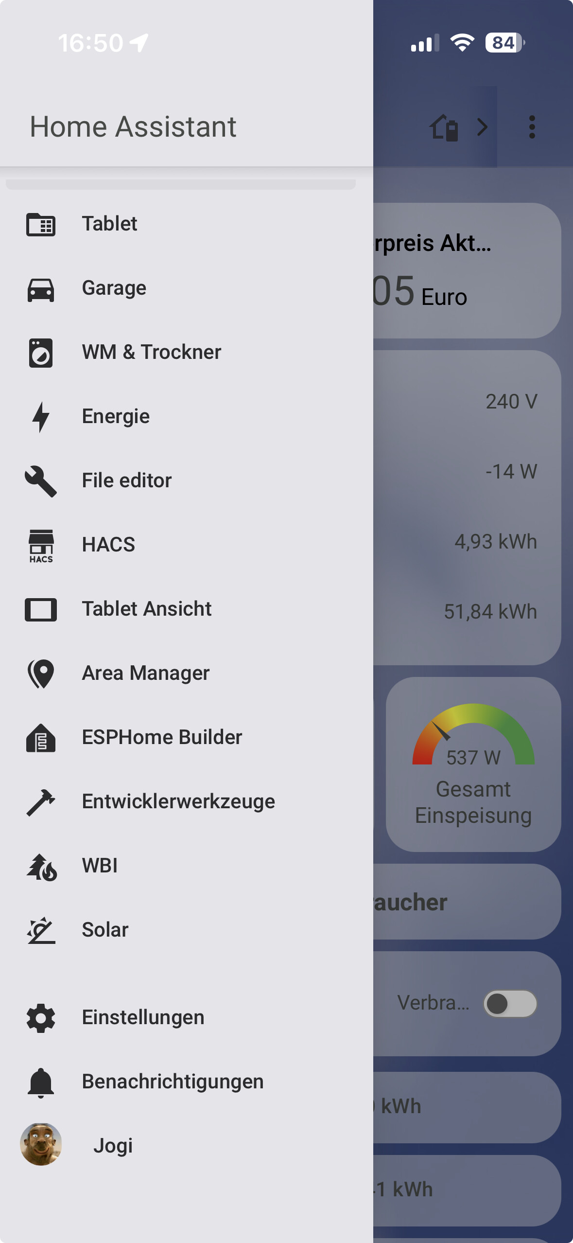

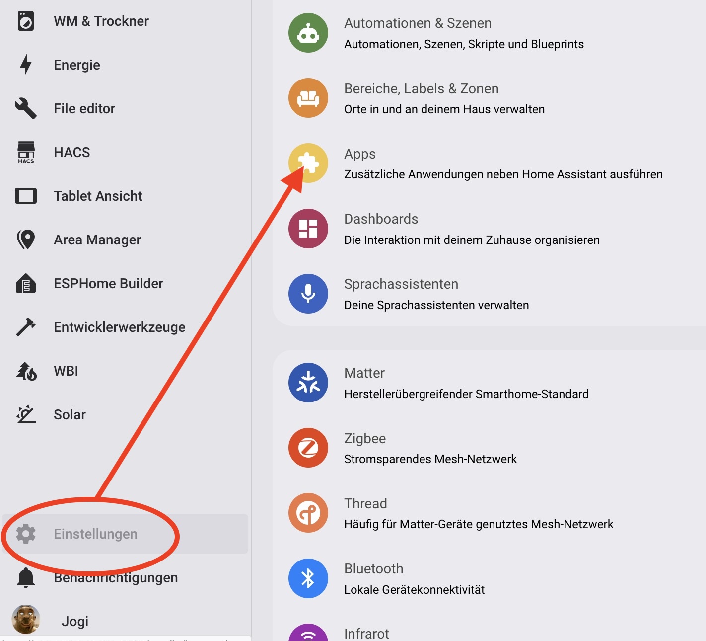

Vielleicht hilft Dir ein Bild weiter, da steht jetzt (schon länger) „Apps“ nicht mehr „Add-ons“
Vielen Dank Jogi für das Bild. Bei mir sieht es anders aus. Es fehlen mir die Einstellungen. Wie du siehst, habe ich einen Punkt „App-Einstellungen“. Was mache ich falsch?
… komisch, ich dachte zuerst der Unterschied käme davon, weil mein Screenshot aus dem Web-Browser ist, auf meinem iPhone ist es bei mir aber genauso:

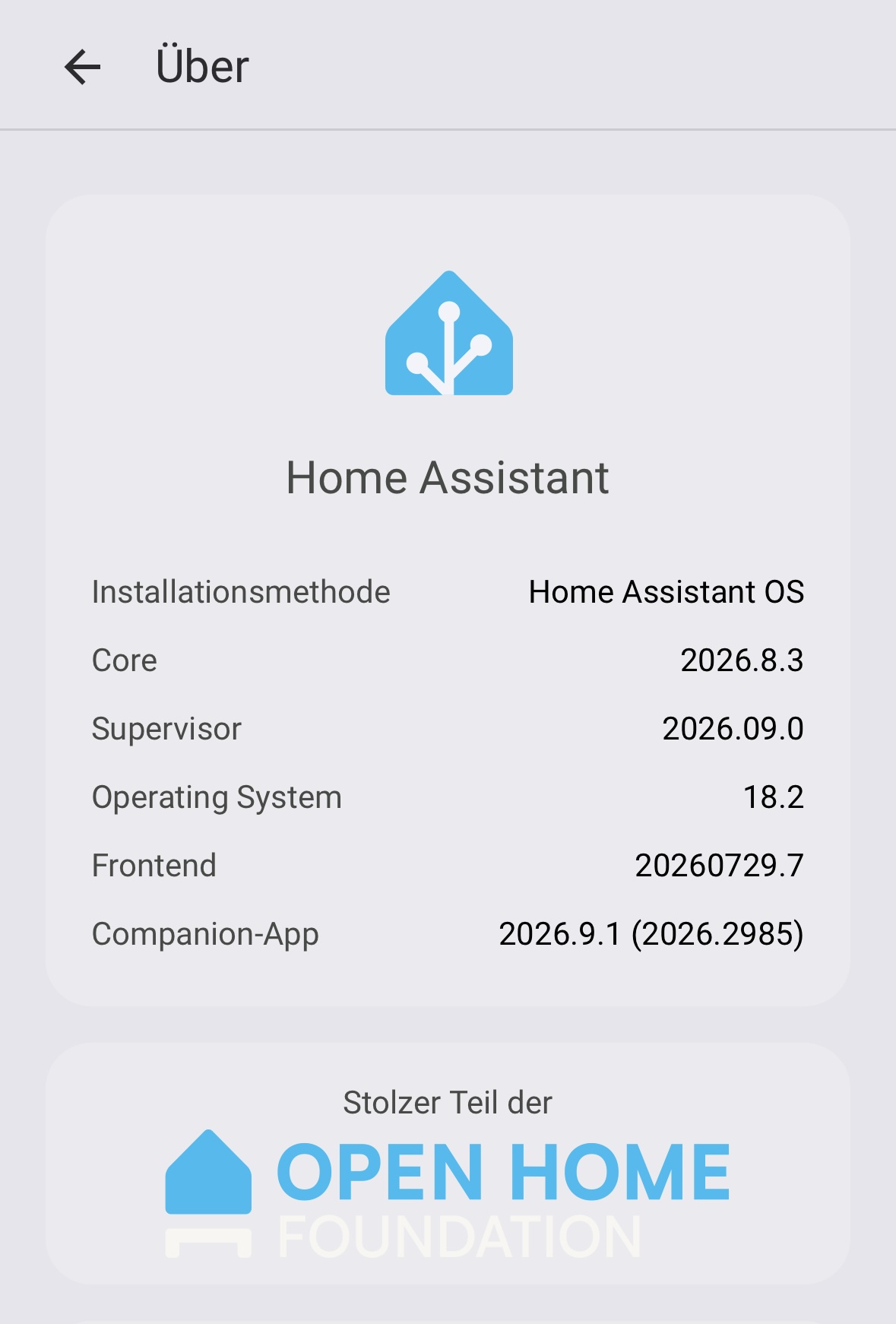

war da nichtmal was mit Proxmox / Container oder so´n Zeug, bei dem es keine Apps gibt oder extra installiert werden müssen? Sorry, ich bin da nicht so drin. Aber poste mal für die anderen welches HAOS Du genau benutzt, also von der Einstellungsseite „Über“:

Ich habe mich in der PC-App mal als Admin angemeldet. Jetzt sieht es aus, wie es soll.
Also liegt es am angemeldeten Benutzer, oder? Als Nicht-Admin hat man die Einstellungen nicht und wenn ich es richtig deute, ist dein Remote-Zugriff ohne Admin-Berechtigungen unterwegs?
Es sieht so aus. Von ausserhalb greife ich mit dem nicht-Admin-Account zu.
