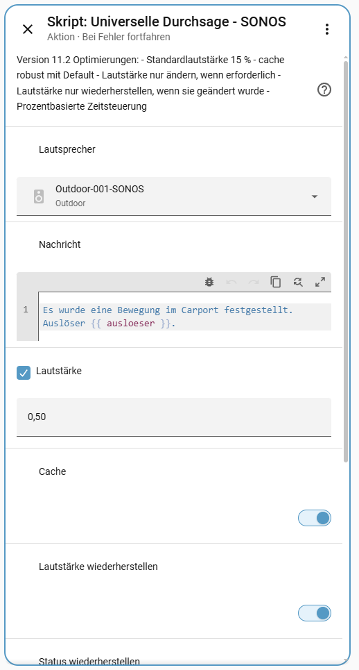

Ich finde es z.B. auch sehr praktisch, wenn ich in den Skripten „fields“ definiere, dann sind diese auch z.B. direkt in den Automationen beim Skriptaufruf vorhanden und somit kann das Verhalten vom Skript ganz einfach gesteuert werden.
der {{ ausloeser }} ist in einer anderen Aktion vom Typ " Variablen definieren" davor definiert worden:

So werte ich hier den Trigger der Automation aus, um zu erfahren, welcher Trigger es war.
