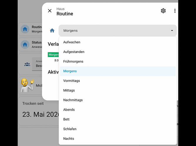

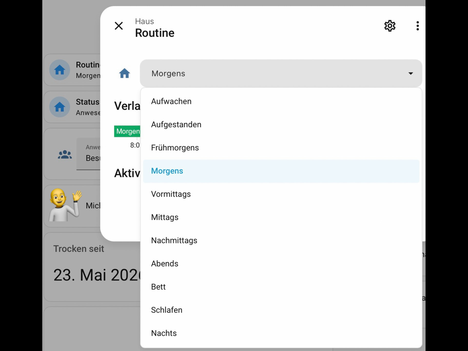

Der Tagesablauf für mein Smarthome ist folgender:
Morgens → ( ggf. vorher Aufwachen → Aufgestanden) → Vormittags → Mittags → Nachmittags → Abends → Bett → Schlafen → Nachts → Frühmorgens
Diese Werte habe ich im Helfer „Routine“ (Dropdown-Menü) und identisch im Helfer „Routine-Backup“ (Dropdown-Menü) angegeben.
Die beiden Helfer-Werte werden abhängig von der Zeit oder eigenen Regeln (z.B ich bin jetzt im Bett) gleichzeitig über eine Automation (Name: „Smarthome: Status auf - xyz“) gesetzt → mit Ausnahme von „Aufwachen“ (hier wird nur der Helfer „Routine“ gesetzt)!
Ich habe am Bett einen Taster, der beim drücken (bis z.B. Mittags) nur den Helfer „Routine“ auf „Aufwachen“ setzt und sobald ich aufgestanden bin (eigene Logik verschiedener Sensoren) wird der aktuell Wert von „Routine-Backup“ auf „Routine“ übertragen um keine Probleme bei Zeitüberschneidungen zu bekommen, falls ich z.B. um 07:50 Uhr drücke und erst um 08:15 aufstehe → bei mir Frühmorgens (6 Uhr) und Morgens (8 Uhr) … zu anderen Uhrzeiten hat der Taster eine ganz andere Funktion!
Es gibt für jeden Status eine eigene weitere Automation (Name: „Smarthome Routine - xyz“), in denen auf den jeweiligen Wert von dem Dropdown-Helfer „Routine“ getriggert wird und die entsprechen Aktionen durchführt.

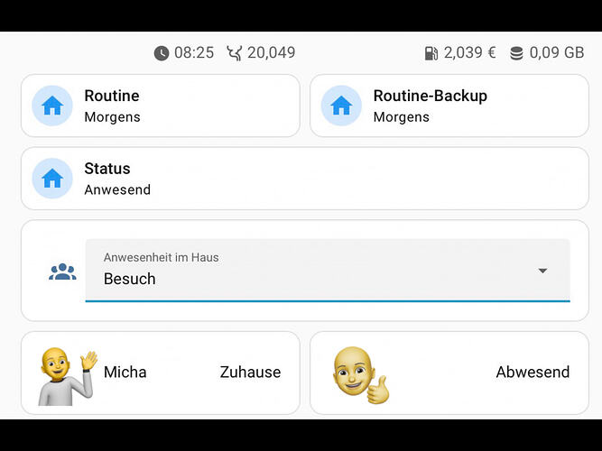

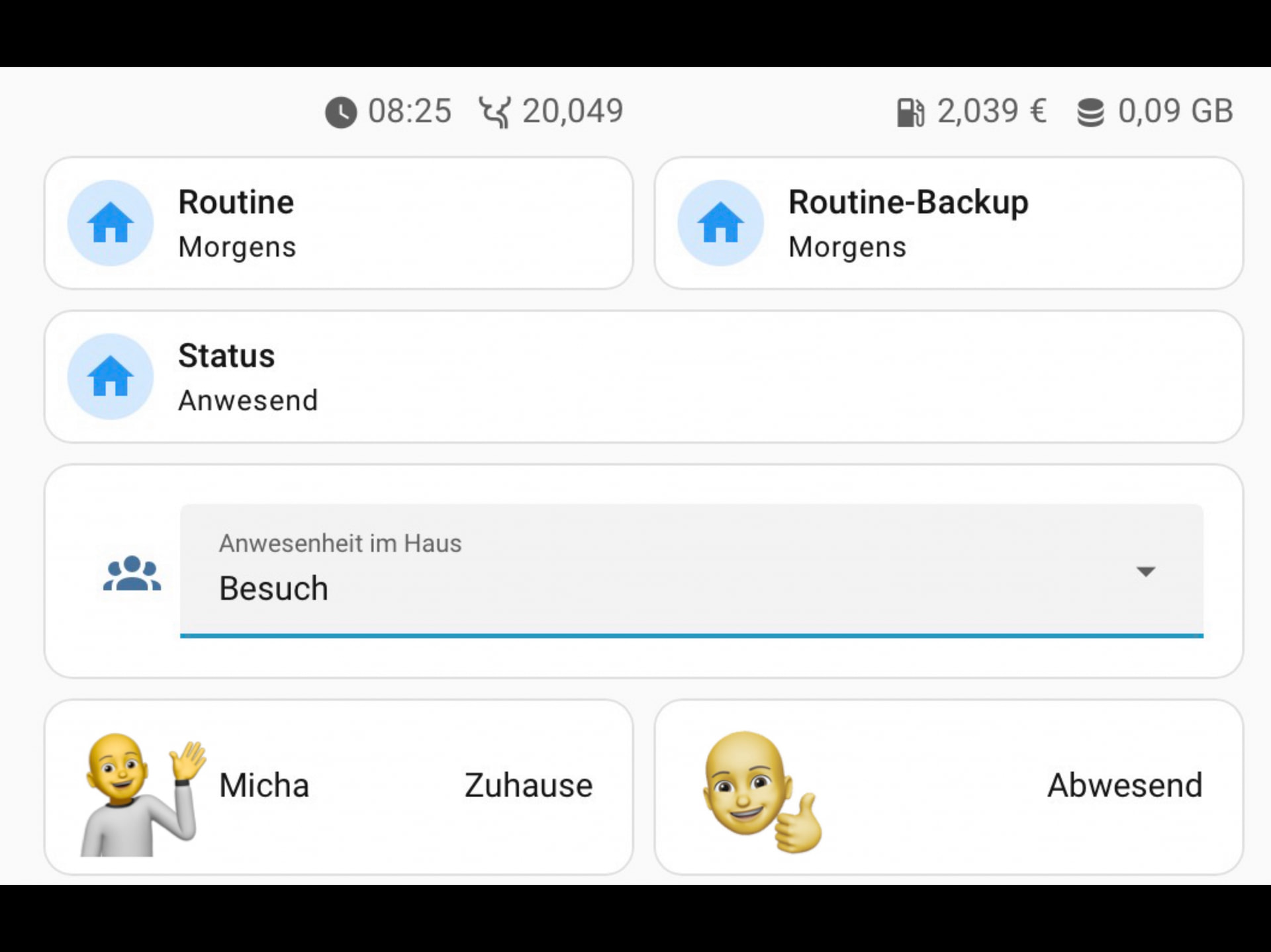

Anbei 2 Bilder, die ggf. die Umsetzung etwas besser verdeutlichen:
…falls Ihr ein ähnliches Setup habt, dann würde ich mich sehr über Informationen über Deine Umsetzung&Erfahrung freuen :slightly_smiling_face:
was bewirkt das das Drop-Down mit „Anwesenheit im Haus“ bei dir wenn es auf Besuch steht?
den Wert „Anwesenheit im Haus“ nutze ich um bestimmte Regeln im Haus zu beeinflussen… jemand mag die Musik automatisch in der Küche beim Kochen starten, der andere mag keine Musik in der Küche usw
Der Wert „Besuch“ wird aktuell noch nicht richtig benutzt und steuert aktuell nur die Musik im Gäste-WC. Ich möchte aber zukünftig auch z.B die allgemeine Lichtsteuerung beinflussen… z.B, wenn wir mit dem Besuch draußen sitzen und es ist keine Bewegung, dann sollen nicht automatisch alle Leuchten ausgehen und die weiteren Regeln kommen dann bestimmt nach und nach :grinning_face:
Der Status „Anwesenheit im Haus“ hat nichts mit dem Helfer „Status“ darüber zu… dieser sagt nur aus, ob jemand Zuhause ist oder nicht.
