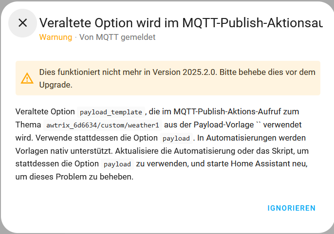

Was bedeutet das?
kannst Du mit folgendem was anfangen?:
Text der Fehlermeldung:
Veraltete Option payload_template,
die im MQTT-Publish-Aktions-Aufruf zum Thema awtrix_6d6634/custom/weather1
aus der Payload-Vorlage `` verwendet wird.
Verwende stattdessen die Option payload.
In Automatisierungen werden Vorlagen nativ unterstützt.
Aktualisiere die Automatisierung oder das Skript,
um stattdessen die Option payload zu verwenden,
und starte Home Assistant neu, um dieses Problem zu beheben.

was muss ich jetzt ändern damit es auch in Version 2025.02 funktioniert?
Danke und Viele Grüße
Gunter
Hi Gunni! Ist der YAML-Code der Automatisierung nach Änderungen von dir? Also hast du an „payload“ schon was geändert? Wenn ja, fehlt vermutlich nur noch der Neustart von HA?
Und hast du in der automations.yaml mal nach „payload_template“ gesucht, ob es doch noch an anderer Stelle vorkommt?
Hallo Olli, Nein ich habe nichts geändert an der Automation. Die war von Anfang an so erstellt. Neustart habe ich auch schon gemacht. Viele Grüße Gunter
… in der „automations.yaml“ gibt es nur payload keine „payload_template“
mit dem Update 2024.12.1 war die Meldung weg ???
Mal schauen ob mit Version 2025.02 meine Uhren alle funktionieren.
Gunter
Hallo Olli, … jetzt kam die Meldung erneut :frowning: Gruß Gunter
Hallo Olli, evtl. habe ich den Auslöser gefunden. Ich habe nochmal alle Blueprints nach payload_template dursucht und habe da aber nichts gefunden. Dann ist mir eingefallen das ich folgende Integration verwende: https://github.com/10der/homeassistant-custom\_components-awtrix Diese hatte in meiner Installation noch payload_template im Code enthalten, nun habe ich die Version aktualisiert, ich hoffe ich habe den Fehler gefunden. Viele Grüße Gunter
@gunni Ja, das sollte dir Ursache gewesen sein! Sehr cool! :+1:
Für andere Leser mit einem vergleichbaren Problem: neben Skripten, Automatisierungen und Blaupausen kann der fehlerhafte Code auch bspw. in (Custom) Integrationen oder HACS-Erweiterungen sein.
