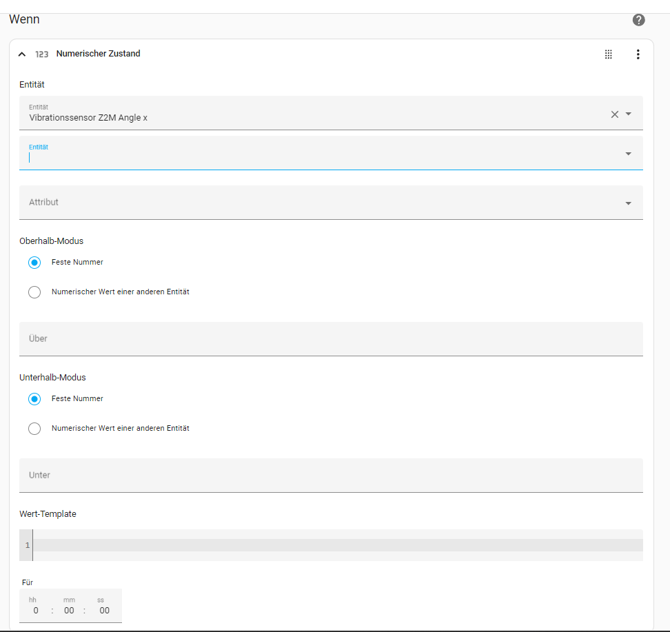

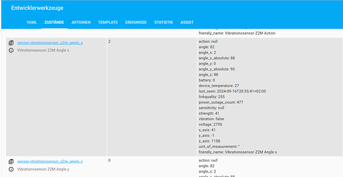

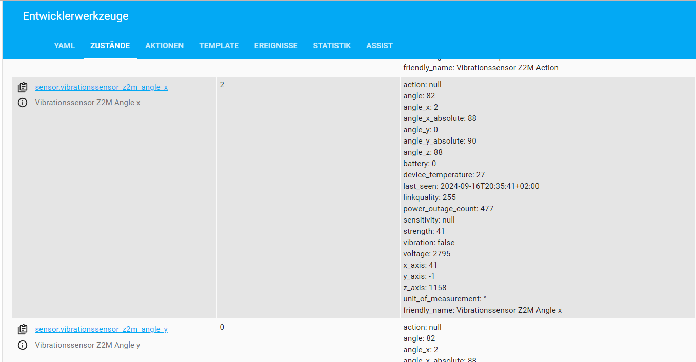

@sven Du müsstest je Achse einzelne Entitäten bereitgestellt bekommen, also sowas wie sensor.vibrationssensor_z2m_angle_x und sensor.vibrationssensor_z2m_angle_y bzw. sensor.vibrationssensor_z2m_angle_z. Schau mal hier:
Und in einer Automatisierung kannst du diesen Zustand dann ja wiederum überwachen: Ich habe noch nicht ganz verstanden, wie du dir das vorstellst, aber der letzte Screenshot von mir zeigt, wie du für jede Achse Schwellwerte definieren kannst um beim Überschreiten auszulösen (ich glaube sowas oder was ähnliches als Vorstellung von dir verstanden zu haben ;)). Sonst ergänze gerne nochmals, wie du die Achsen nutzen willst als Trigger.

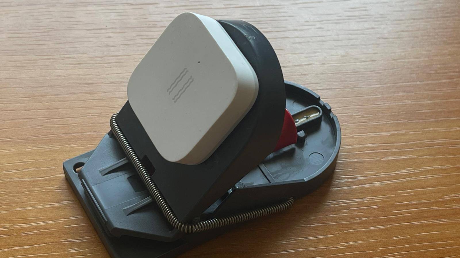

@sven Kannst du mal erklären, um was für eine Mausefalle es sich handelt? So eine ganz übliche mit Schnappmechanismus? Und den Vibrationssensor hast du daran irgendwie befestigt? Kannst du ggf. ein Foto machen, damit ich den Aufbau verstehen kann um hoffentlich davon ableiten zu können, wie man den Sensor überwachen kann?
Hallo Olli.
nein, ein etwas neueres Modell aus Plastik
Der Hersteller ist SWISS INNO.
https://www.amazon.de/Swissinno-Mausefalle-SuperCat-Pro-2er/dp/B07N8P9B1Z/ref=sr\_1\_9?\_\_mk\_de\_DE=ÅMÅŽÕÑ&crid=3T3TXFABPSFPH&dib=eyJ2IjoiMSJ9.bUU5lh4UrkxKLBoFajjeDG2bvmaFu3LhYns7DH\_eBOhxmB7vuRmsllHKmxCaJE3v7aSTfPDn6Y\_G-Ib\_f1aCtYB2rIlDjzJ5vta5heMqJEMsTiBqOkVNuVrmUFvqcGUgQ\_rYOwZzbz1AmVV8JO4BfmXSh2Fmi0a4fwAfvXT8cfCfRw1KpB\_MsiyASyOtKFWxAnOh7W-zY0MTU-RRNicgT2zMti2FhwzCVFOOTAb1KjOgbbPvx\_gA2dud\_2mrEV3ifK2TGLapai-9QRyNlbOk9yp5jog90qIR2H-agmO-HNo.NsmRA86EtNy2wv8akrnfcQasyrUFx4ec-7ox7eW8P0o&dib\_tag=se&keywords=Mausefalle%2BSwiss%2BInno&qid=1727076530&sprefix=mausefalle%2Bswiss%2Binno%2Caps%2C111&sr=8-9&th=1
Funktioniert tadellos, diese Falle und Sie bot mir die Möglichkeit, den Aqara Vibrationssensor mittels beidseitigem Klebeband aufzukleben.
Wie gesagt, die Vibratinserkennung funktioniert sehr gut,…zu gut, was zu Fehlalarmen führt. Bewegt sich der Deckel, beim Zuschnappen möchte ich sie als Auslöser nutzen. Jedoch möchte ich die Veränderung der 3 Achsen x, y und Z als Bedingung nutzen um die Fehlalarme zu minimieren. In einem der ersten Fotos aus dieser Konversation sieht du die Achsen.
Jetzt erfasst der Vibrationssensor ja die 3 Achsen. Stelle ich die Falle anders auf, müsste ich jedesmal in die Automation und die tatsächlichen, momentanen Werte anpassen. Das möchte ich nicht. Daher dachte ich, über die Automation die Lage zu ermitteln und dann bei der Vibrationserkennung die Veränderung der Achsen zu ermitteln und die Meldung, dass die Falle zugeschnappt hat auszugeben.

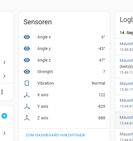

@sven Das Foto war auf jeden Fall sehr hilfreich! Ich würde es wie folgt machen, was bei meinen Tests mit ähnlichem Aufbau funktioniert hat: Der Vibrationssensor stellt ja eine Entität sensor.DEIN-SENSOR_NAME_angle_y zur Verfügung. Wenn ich meinen Vibrationssensor so wie deinen platziere und dann so bewege, wie die Mausefalle es tun wird, ändert sicher diese Entität immer vergleichbar, sofern die Falle auf einem ebenen Untergrund steht. Schau dir diese Entität für die Y-Achse mal an, wenn du die Mausefalle „öffnest“ oder „schließt“. Bei mir sind die Werte für die Y-Achse dann entweder 4° (geschlossen) oder -37° (offen). Entsprechend würde ich als Auslöser für die Benachrichtigung als Schwellwert irgendetwas größer -30° nehmen (für dicke Mäuse ;)) und ggf. als Bedingung, ob der Vibrationssensor selbst binnen der letzten 10 Sekunden ausgelöst hat.
Hi Olli, gute Anregung. Tatsächlich hatte ich die ganze Zeit an alle drei Achsen gedacht. Tatsächlich schnappt die Falle zu und es reichte, diese eine Achse zu überprüfen. Mache ich jetzt mal. Danke
