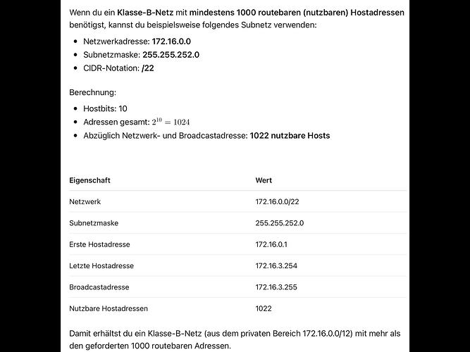

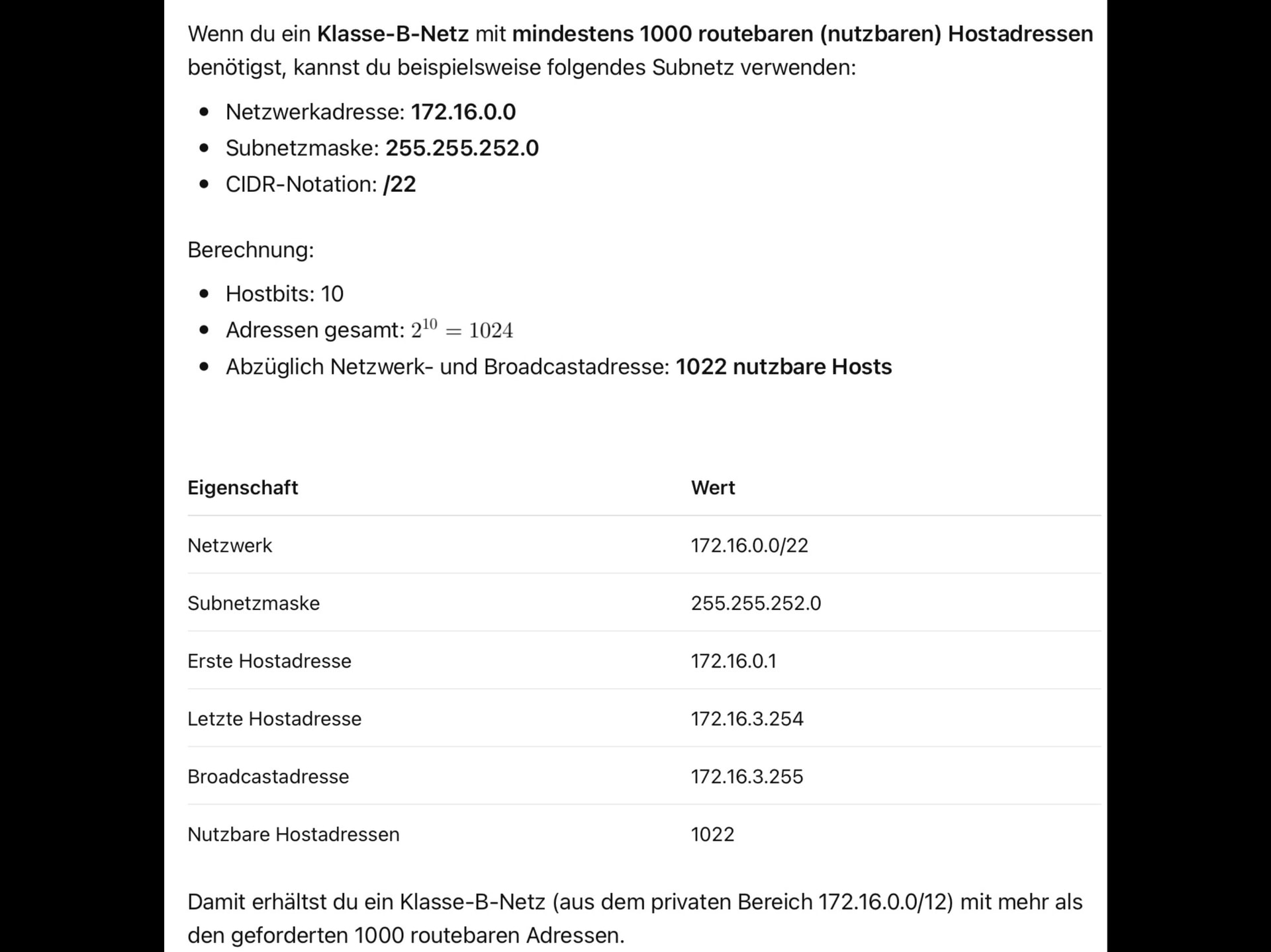

wenn Du in verschiedenen bestimmten Klasse B-Netzbereichen bleibst, sind die mit der richtigen Netzwerkmaske untereinander „routebar“ und somit kannst Du unverändert wie bei 192.168.1.x (hier ist die Subnetzmaske 255.255.255.0) auf die verschiedenen Adressen zugreifen.
habe noch eine kleine Übersicht zu diesem Thema (bin ja auch kein Netzwerker)
Wenn Du z.B. alles mit der genannten Subnetzmaske 255.255.252.0 einrichtest, kann Home Assistant mit der Adresse 172.16.0.1 auf z.B. auf Deine Lautsprecher mit den Adressen 172.16.1.x oder auf 172.16.3.x für Deine smarten Geräte zugreifen.
Ich denke, dass es nicht ganz vollständig ist und hoffe, dass ich keinen quatsch sage :smirking_face: ich bin wie gesagt gerade dabei, mich damit zu beschäftigen.
