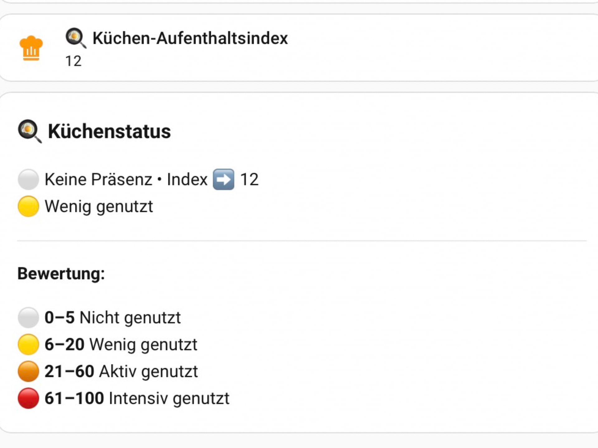

Meine neue Umsetzung:
Ziel war es, die tatsächliche Nutzung eines Raumes möglichst realistisch abzubilden. Kurze Unterbrechungen oder einzelne Bewegungen sollen nicht sofort zu einem Zustandswechsel führen. Stattdessen soll ein kontinuierlicher Kennwert entstehen, der beschreibt, wie intensiv ein Raum aktuell genutzt wird. Dieser Kennwert kann anschließend als zentrale Grundlage für Automationen, Visualisierungen und intelligente Entscheidungen dienen.
Zusätzlich zum Sensor war hier nur ein Helfer vom Typ „Zahl“ notwendig, um die folgenden Karten zu erstellen (die Karte wird aber auf ein Minimum reduziert, da eigentlich nur der Wert vom Helfer wichtig ist, da hierüber die entsprechenden Aktionen ausgeführt werden).

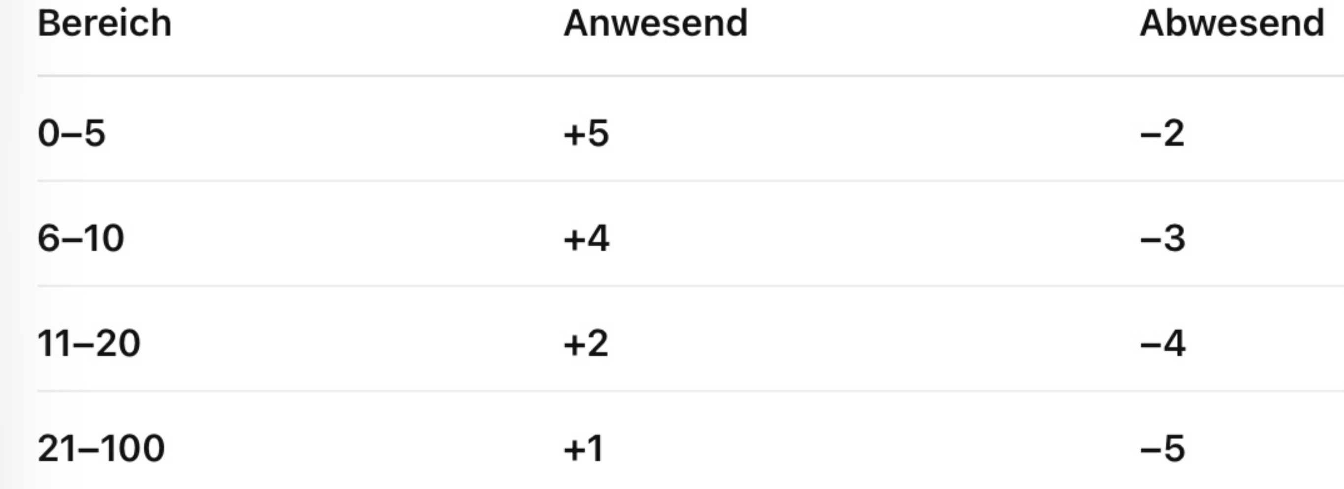

Hier noch eine kurze Übersicht, wie sich der Wert vom Helfer verändert (die optimalen Zahlen muss ich noch herausfinden)

ganz grob erklärt:
Wie vorhin in einem anderen Thema beschrieben, ist der Status „Bewegung“ bei der Sensor-Entität sehr kurz eingestellt z.B. 30 Sekunden und der Status der Präsenz vom Raum wird über eine Automation mit einer längeren Zeit festgelegt.
Da der Sensor jetzt aber nach 30 Sekunden die Bewegung wieder „freigibt“ (nicht die Präsenz im Raum) wird die nächste Bewegung direkt wieder ausgelöst, wenn Du Dich weiterhin im Raum befindest.
Die oben Beschriebene Lösung hat nichts mit „Präsenz“, sondern mit der „Aufenthalts-Dauer/Häufigkeit“ zu tun.
Der Zähler zählt beim Betreten und in der Anfangszeit in größeren Abständen nach oben und diese Abstände werden bei längeren Aufenthalten immer kleiner (100 ist das Maximum und bedeutet, dass Du sehr lange im Raum bist).
..wenn Du jetzt den Raum verlässt, wird am Anfang im größerem Abstand heruntergezählt und je länger Du nicht im Raum bist, desto kleiner werden die Abstände (bis zum Wert = 0).
Ziel war es kurze und längere Aufenthalte zu erkennen und Automatisierungen entsprechend mit Daten zu versorgen… bei einem langen Aufenthalt kannst Du auch etwas länger aus dem Raum gehen (um etwas zu holen) und wenn Du einfach nur kurz in den Raum gehst, um etwas zu holen, geht der Zähler schnell höher und auch direkt wieder schnell auf 0.
Ich hoffe es ist jetzt etwas besser zu verstehen :slightly_smiling_face: ansonsten bitte nochmals fragen.
