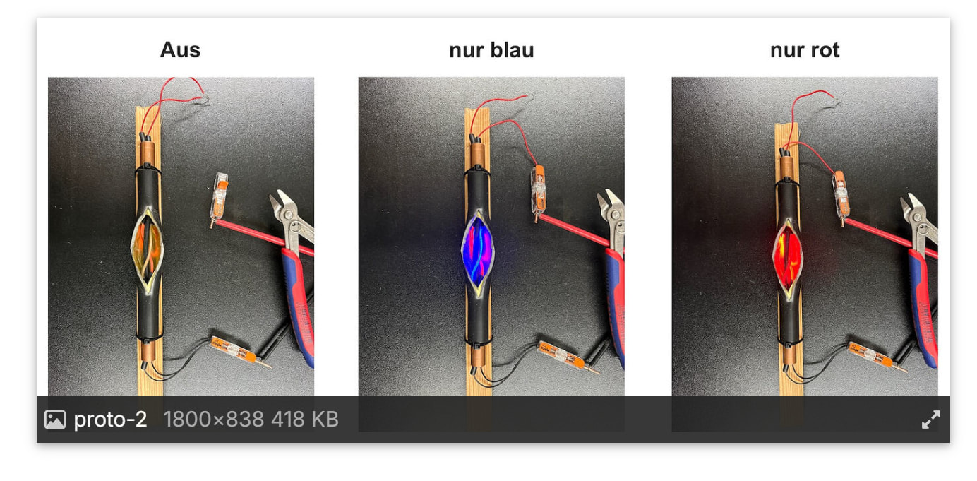

Steampunk Internet-Kontroll-Anzeige
soll er zwei daraus machen :wink:
Da sind doch ständig zwei zu sehen in den Updates, oder? :wink:
… ich steh auf der Leitung … welche zwei was?
Hier ja sogar 3 :wink:
(in schlechten Witzen bin ich gut - mir ist bewusst, dass du die gleiche Kontroll-Anzeige jeweils in unterschiedlichen Zuständen zeigst ;))

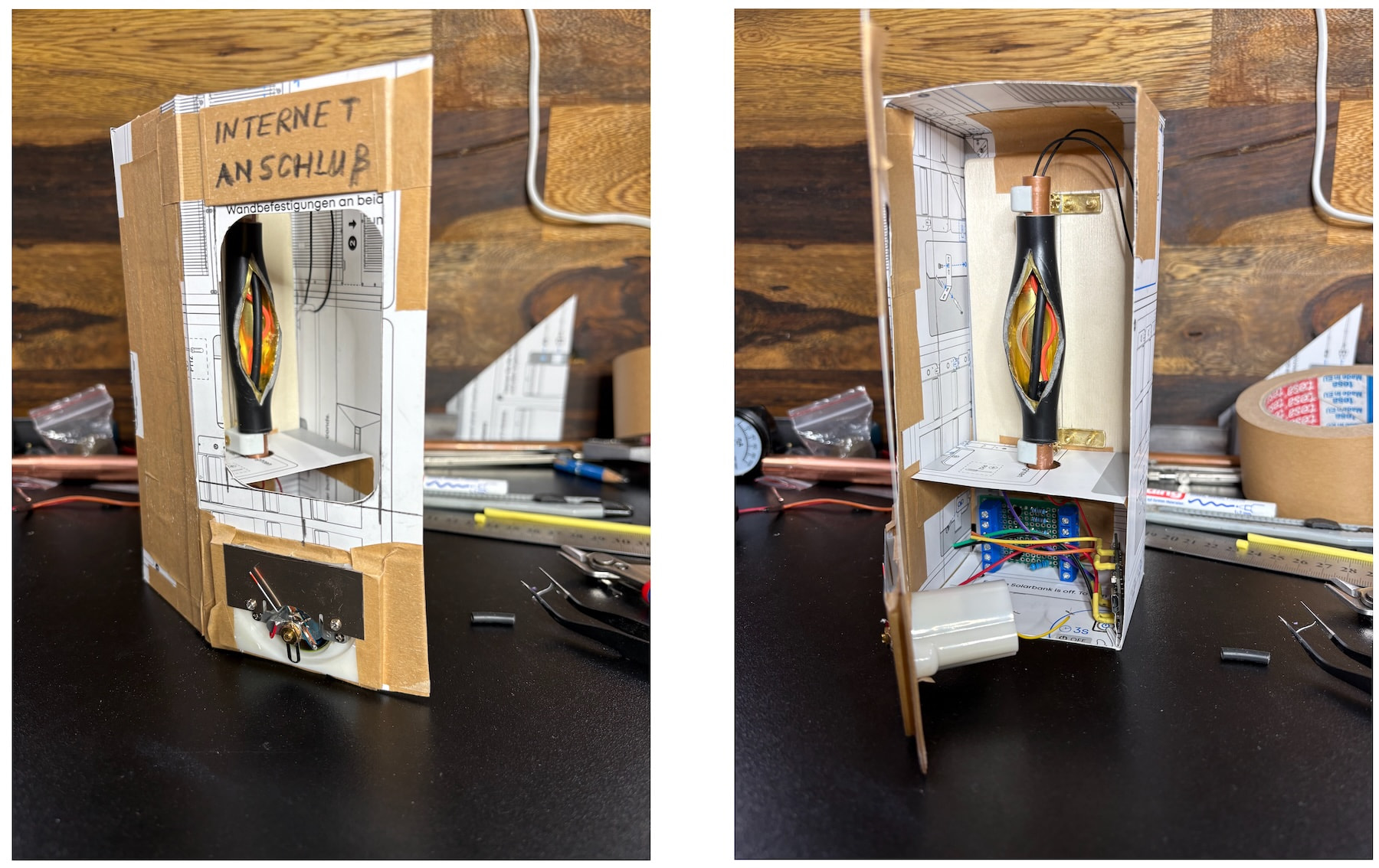

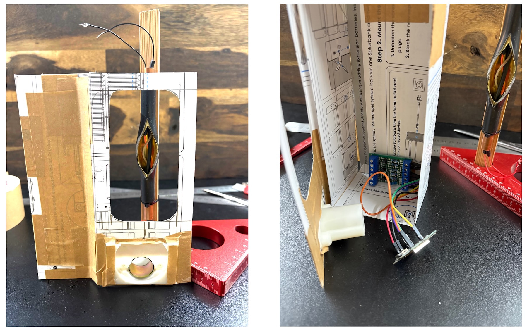

Nachdem das nun alles etwas verkleinert wurde und technisch soweit erstmal funktioniert, muss ich mal schauen wie ich das mit dem Gehäuse mache.
Das Voltmeter unten in der Tür wird noch einiges an Gefrickel … aber die Platinen bekomm ich gut unter. Das „Internetkabel“ passt auch schon relativ gut … ist ja noch der Prototyp :wink:
Ich denk, das geht optisch doch schon in die Richtung, wie es im Enwurf mal gedacht war, oder?
Gut, dass ich erst ein Prototyp Gehäuse bau, erst nach dem letzten Post ist mir aufgefallen, dass ich die Beschriftung oben am Türchen vergessen hab :rofl:

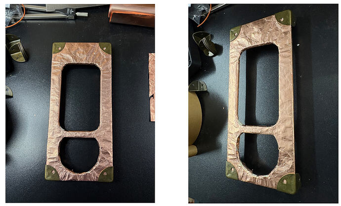

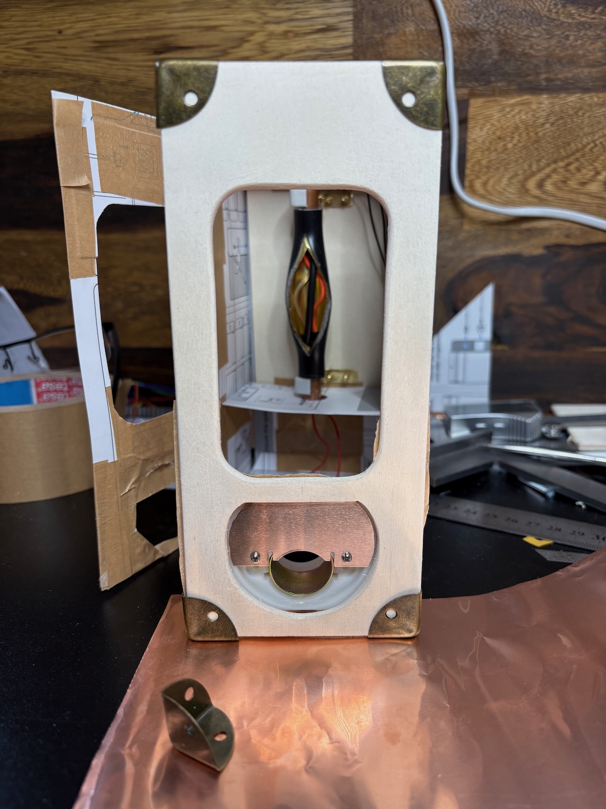

Hier der erste Versuch für ein Türchen. 4 mm Sperrholz, unten der Ausschnitt für die Anzeige, im oberen Teil kommt dann noch eine Acrylscheibe rein. Für die Ecken hab ich auch was gefunden, die fertigen Blechteile hab ich nur mal mit Doppelklebeband fixiert, die müssen noch auf Türstärke abgefeilt werden. Die werd ich dann vermutlich mit Mini-Kupfernieten „befestigen“. Davor liegt eine hauchdünne Kupferfolie mit 0,02 mm Stärke … vielleicht nehm ich die um das Türchen zu „furnieren“ … werd ich wohl mal testen müssen :rofl:

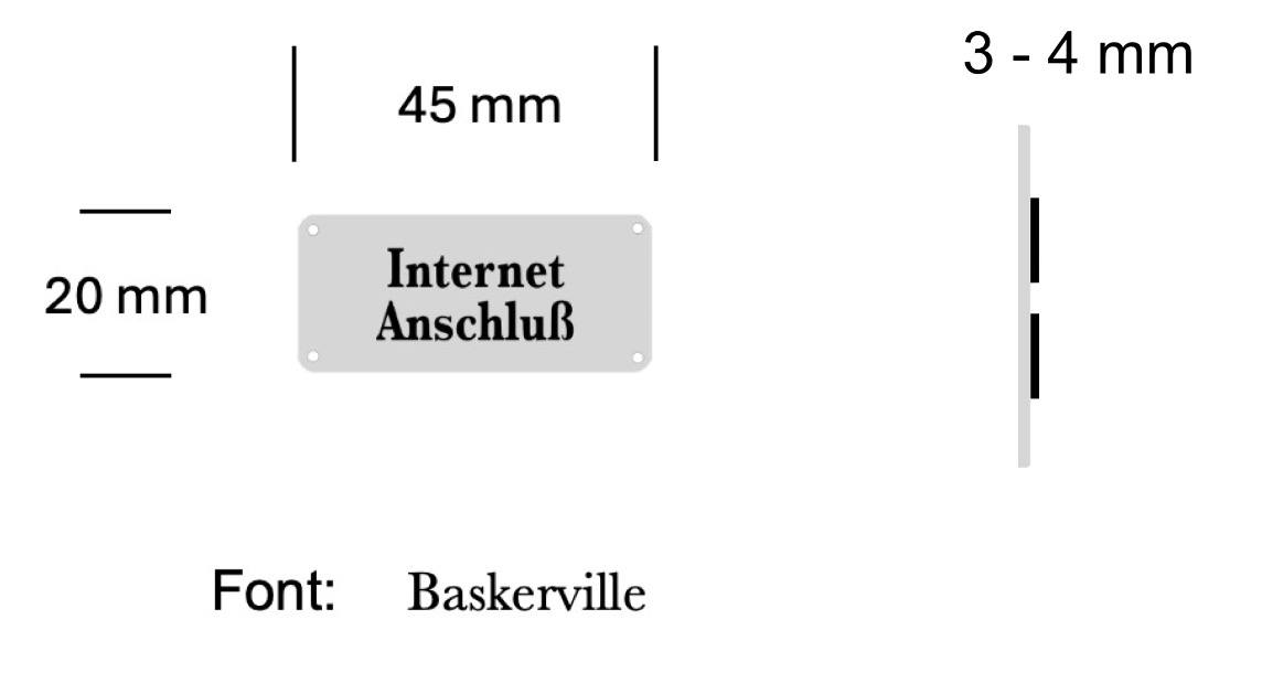

Das Schild oben mit der Aufschrift „Internet Anschluß“ hätte ich gerne 3D gedruckt. Wenn das so geht wie ich es mir vorstelle, lass ich mir das von einem Kollegen drucken. Der kommt aber erst nächste Woche wieder und mich würde brennend interessieren ob das geht:
Das Schild wird ja ziemlich klein, 45 x 20 mm … insgesamt soll das Schild 3 maximal 4 mm hoch werden, inkl. Schrift-Druck … also Schild und schrift darauf jeweils max. 2 mm. Kann man das mit einem 3D Drucker hinbekommen?
Ja, generell geht das! Wie gut es aussieht, kommt auf den Drucker und das genutzte Material insbesondere an. Bicolor kann auch nicht jeder, aber die Buchstaben können ja auch nachträglich mit dem Edding noch schwarz übermalt werden.

Apropos Problem .. wie gesagt hab ich mal das Türchen mit der zerknitterten Kupferfolie überzogen, nur provisorisch. Ich weiß noch nicht, ob das der Renner wird, vielleicht muss ich das erst noch ein wenig altern, mit Ammoniak, Essig und Salz … und vielleicht auch nicht so sehr zerknittern. Da grüble ich nochmal drüber, das leg ich erstmal zur Seite :wink:

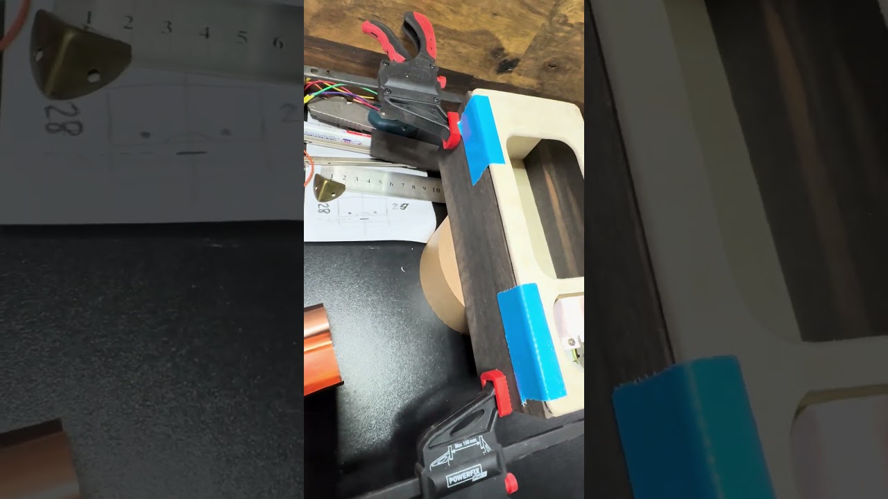

Aber die Maße für das Gehäuse sind im großen ganzen gar nicht so schlecht, hab da gleich mal die einzelnen Platten zugesägt und miteinander verklemmt, bin noch nicht sicher, ob ich tatsächlich das Ebenholz verwende, oder lieber doch Sperrholz und mit Farbe arbeite.
Hier mal zum gucken … mit Klebebandscharnieren :slight_smile:
Ich liebe es :slight_smile: Ich brauch sowas :smiley:

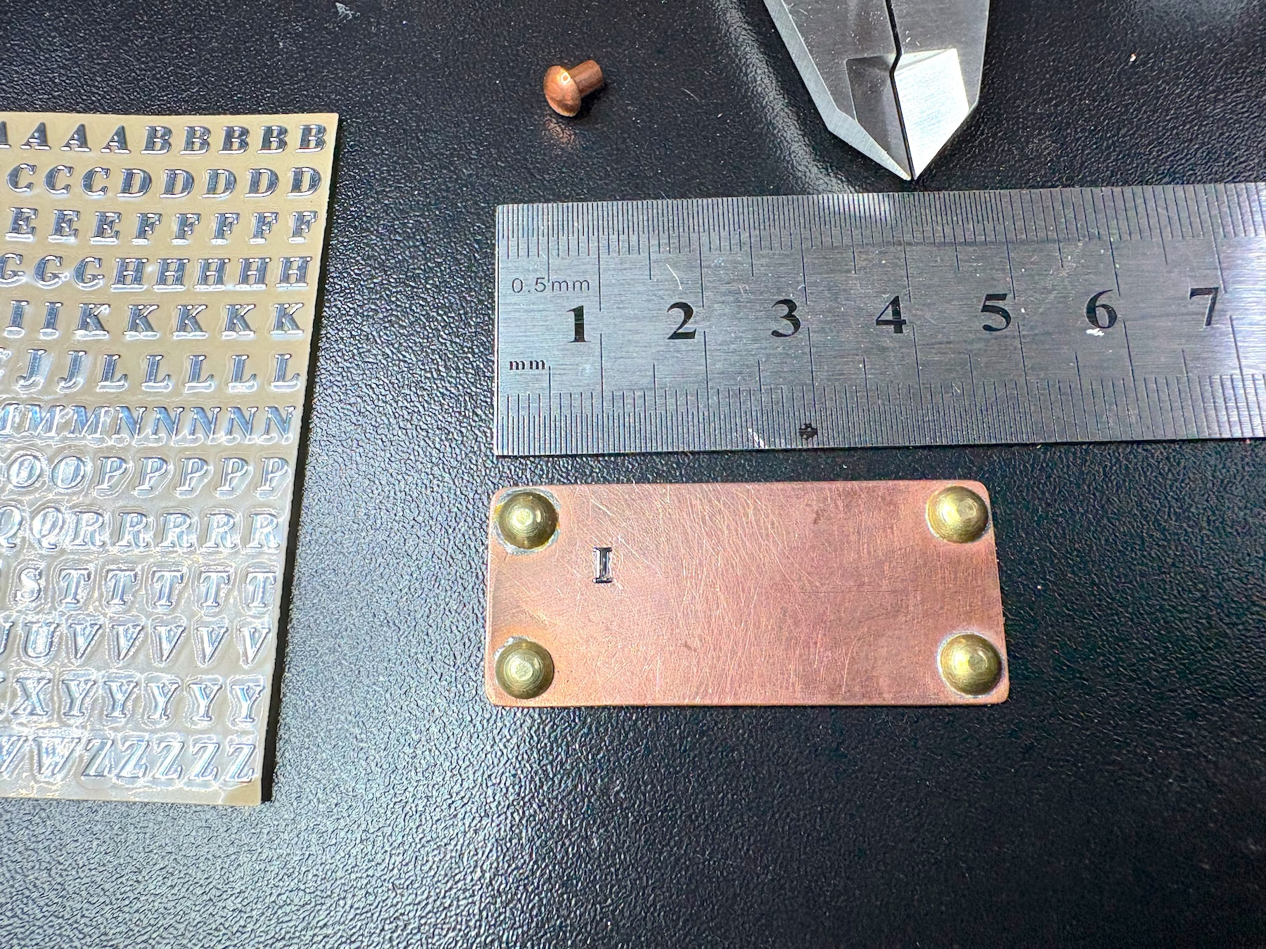

Nach einer Woche Bastelpause, hier wieder mal ne Kleinigkeit … das ist so passend :slight_smile:
Wer braucht 3D Druck, wenn man es von Hand selber machen kann?

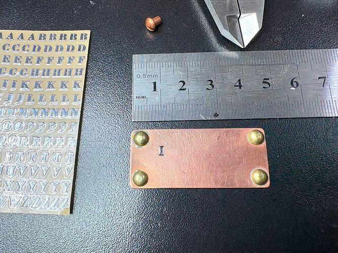

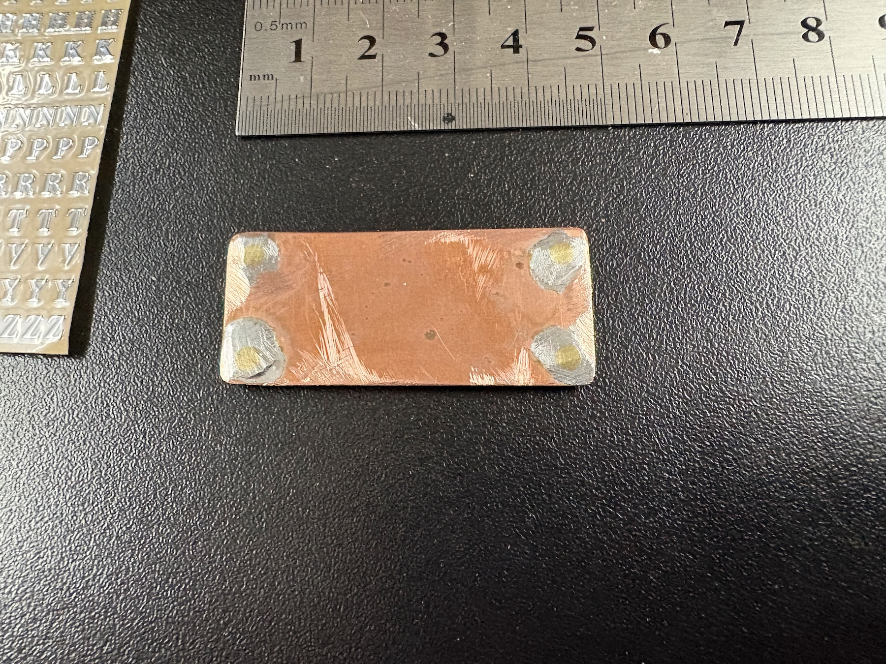

Ich hab mich dazu entschieden, nachdem ich zufällig von diesen Mini-Buchstaben gelesen hab die Frauen anscheinend auf ihre Fingernägel pappen, das Schildchen aus 1 mm „dickem“ Kupferblech und 3 mm Messingnieten selber herzustellen. Kurz zugeschnitten, zurechtgefeilt, 3 mm Löcher in den Ecken gebohrt, Messingnieten verlötet und auf der Rückseite fast eben gefeilt. Als ersten Versuch hab ich nur mal ein „I“ draufgepappt, vielleicht besorg ich mir noch Buchstaben die ein bisschen größer sind, mal sehen.
Da duch das nicht ganz eben schleifen der Nieten auf der Rückseite, ein klitzekleiner Abstand entsteht und ich vermutlich eine Ecke noch ein bisschen nach oben biege, entsteht ein richtiger 3D Effekt, also mir gefällt´s erstmal :slight_smile:
Vorderseite
Rückseite … nicht schön, aber selten :wink:
Das wird gut!
