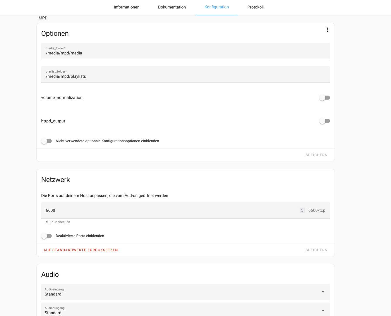

Es kann Konstellationen oder Smart Home Setups geben, bei denen es nützlich ist über die 3,5mm-Klinkenbuchse des Raspberry Pi von Home Assistant gesteuert Sound abzuspielen. Viele haben hierfür bislang das Add-on VLC genutzt, jedoch scheint es seit einem vergangenen Update hiermit Probleme zu geben, so dass die Sound-Ausgabe über die 3,5mm-Klinke nicht mehr funktioniert. Ich habe eine funktionierende Lösung gefunden, welche auch mit dem neuesten Home Assistant möglich ist! Der Leser Gunter hatte mich auf das Problem aufmerksam gemacht. Und da es sich um ein Problem explizit mit Home Assistant auf dem Raspberry Pi handelt, konnte ich nicht anders, als…
Hallo Olli, PEREFEKT!!! Ich habe wieder Ton :slight_smile: Danke und Viele Grüße Gunter

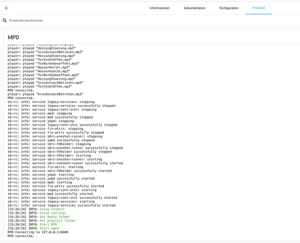

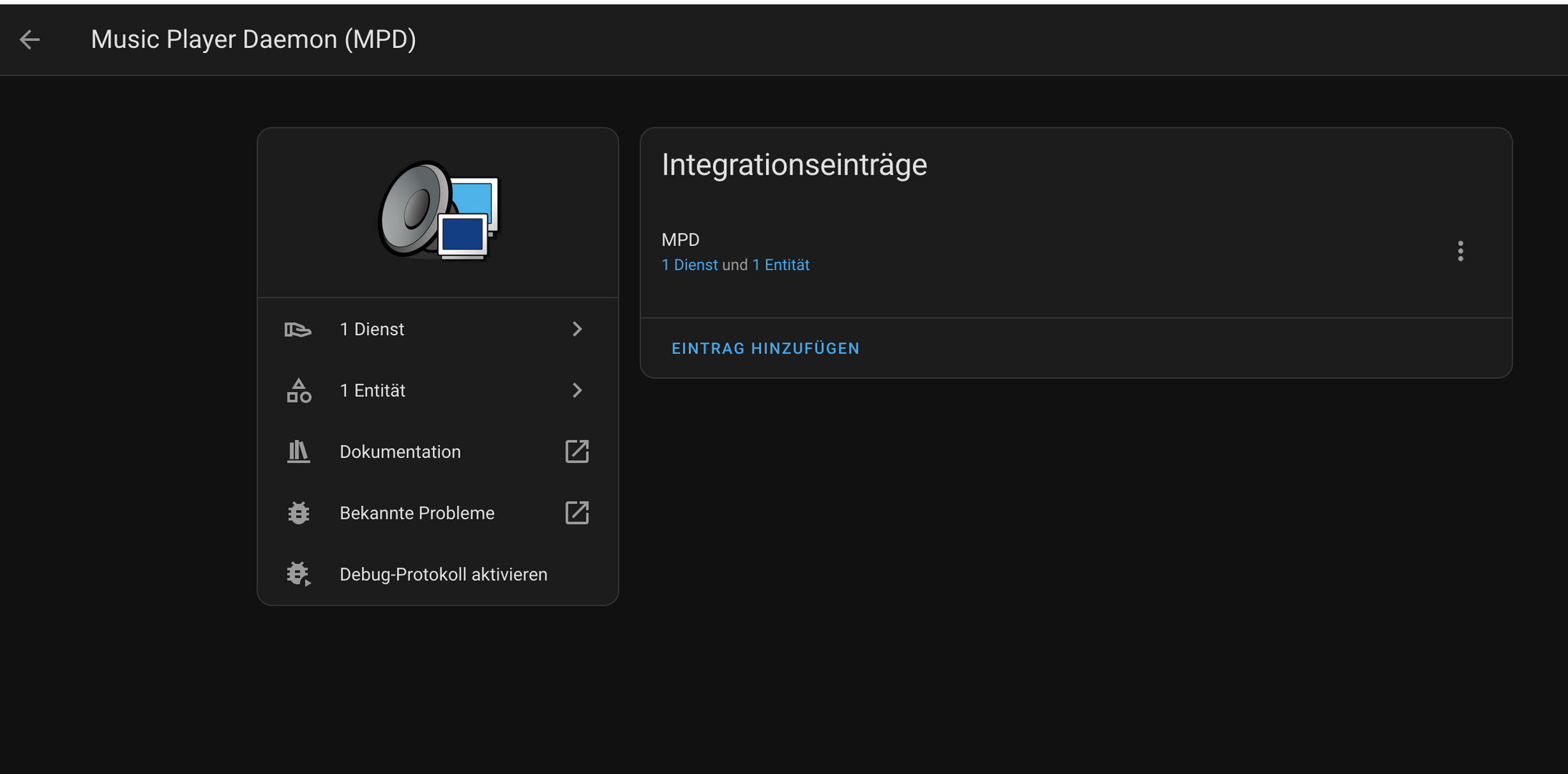

Ich habe seit längerem das MPD modul am laufen. Gestern hat sich miene HA einrichting komplett zerschossen sodass ich neu installieren musste und meinen Backup vom 01.01.2025 installieren musste.
Nun ja, seit dem funktioniert meine Ausgabe über MPD nicht mehr.

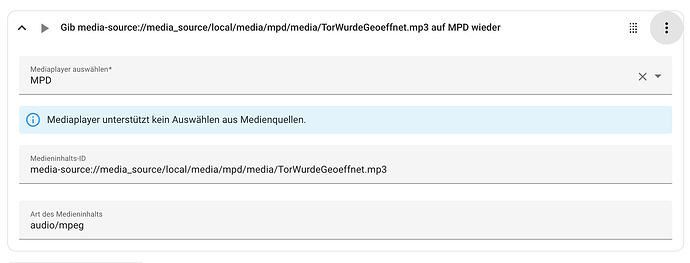

Ich hatte es immer über eine Automation und irgendwie will es nicht mehr darüber meine mp3 über die Klinke ausspucken.

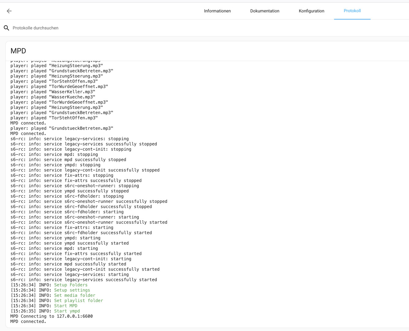

Im eigentlichen MPD player wird die Datei problemlos angesprochen und abgespielt aber mit der Automation klappt es einfach nicht.
Ich habe die neuste version installiert und soweit eingerichtet.
Hat jemand eine Idee was da los sein könnte?

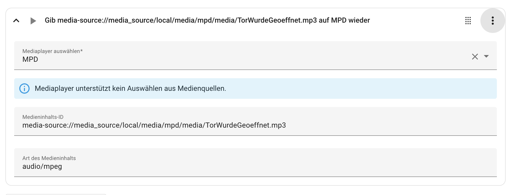

Das ist meine Automation die eigentlich immer funktioniert hat…

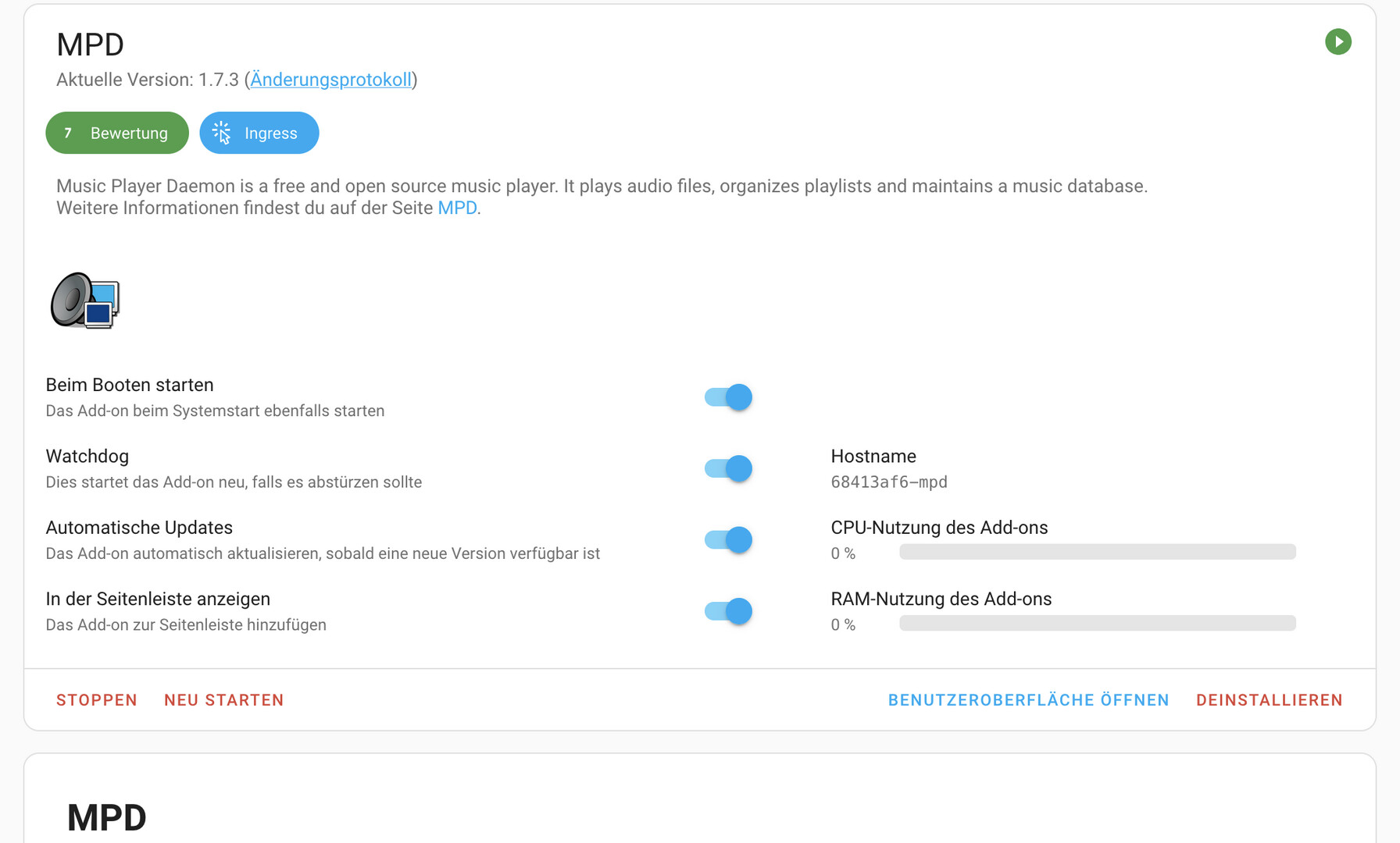

Das Modul läuft Problemlos…
Huch! Habs gefunden! Hatte  noch den alten INtegrationeintrag drin, und irgendwie immer darauf zugegriffen.
Nun habe ich die gelöscht und die Automationen angepasst. Jatzt geht es wieder!
@misux2000 Super, dass du es beheben konntest! Und danke für das Update - das könnte ja auch andere/n interessieren/helfen!
