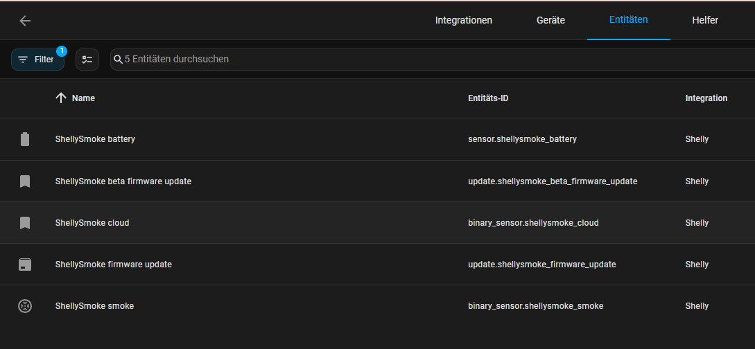

@gunni Hi Gunter, da passt dann eindeutig was nicht! Ich habe folgende Entitäten für den Rauchmelder:
Hast du mal ein erneutes Pairing versucht? Und ggf. das Dinge von der Shelly-App befreien? Damit habe ich meinen nie gekoppelt… Ich hoffe das hilft!
