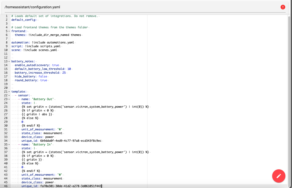

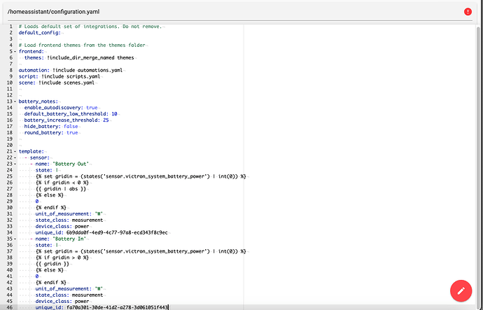

![Bildschirmfoto 2025-05-03 um 13.40.33.png|827x774](upload://5goLWotuUw4MkBy7g2TFc7VqrDP.png) ![Bildschirmfoto 2025-05-03 um 13.39.58.png|1168x650](upload://iqD4OpjkRYWysNFa27ALWcGL8PK.png)

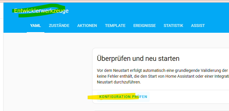

@oschmitzi Den obligatorischen Neustart von HA hast du ausgeführt? Werden Fehler geworfen beim Überprüfen der Config?
Hey Olli,
Olli hier :slight_smile:

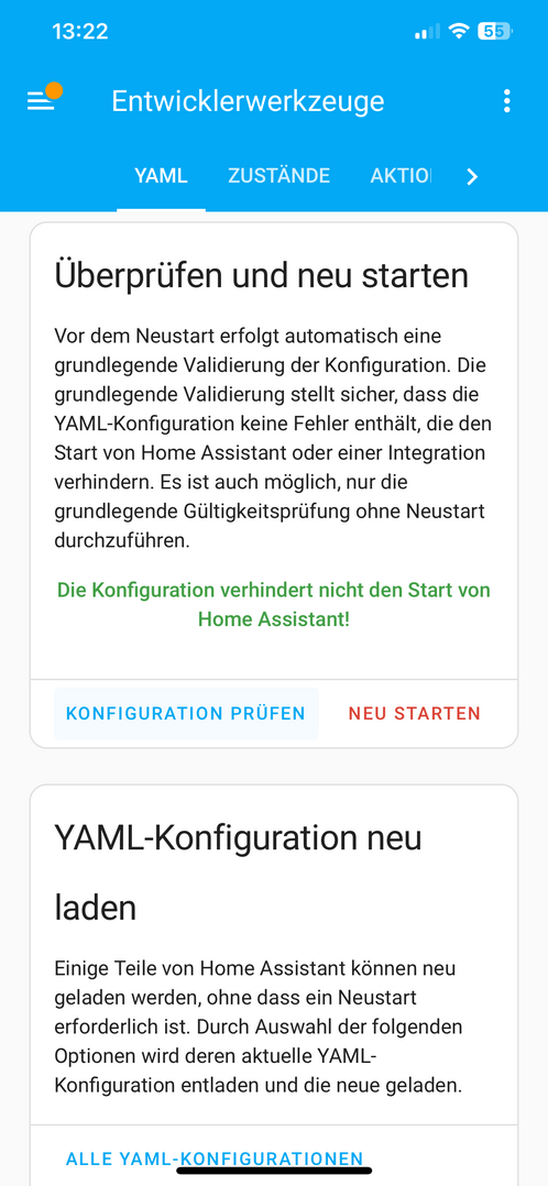

vielen Dank für die schnelle Antwort! Ja mehrfach neu gestartet, Prüfung gerade gemacht! Habe die Template in die Config.yaml geschrieben, ist das korrekt, bei mir gibt keine Template.yaml!
f
gruss
Ein Update! Ich hatte im
editor in der comfig.yaml ein Ausrufezeichen! Habe die entsprechenden Zeilen gelöscht! Nun ein grüner Haken! Alles neu gestartet, leider hat sich die Anzahl Entitäten oder helfer nicht um zwei erhöht! Nachdem es im Entwickler Tool Template die Werte plus minus Watt zugeordnet werden muss aus meiner leihenhaften Sicht noch ein Flaschenhals sein. Die Information als Sensor Entität ein Homeassistant zur Verfügung zu stellen!
Sorry, ich habe vorhin nicht auf alle Details deines Screenshots geachtet. Da sind Einrückungen nicht richtig und auch Fehler mit den Anführungsstrichen. Insbesondere die korrekten Einrückungen sind bei YAML-Code super wichtig, da sich hieraus die eigentliche Struktur ableitet.

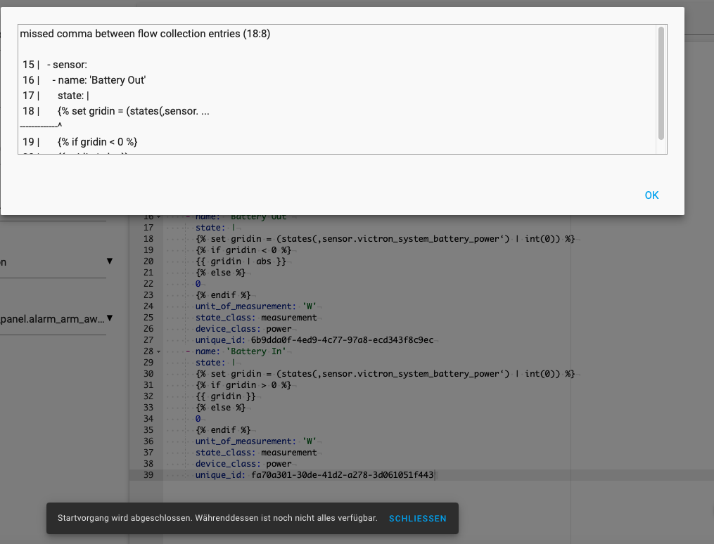

und der dazugehörigen Fehlermeldung:
missed comma between flow collection entries (25:8)
22 | - sensor:
23 | - name: ‚Battery Out‘
24 | state: |
25 | {% set gridin = (states(‚sensor. …
26 | {% if gridin < 0 %}
27 | {{ gridin | abs }}
Ein Neustart ist so nicht möglich.
Lieben Dank…
Gruß Olli :slight_smile:
@oschmitzi Hier verstecken sich ja noch mehr falsche Anführungszeichen
(states(‚sensor.victron_system_battery_power‘)
Das müssen vor und nach dem Sensor jeweils ’ sein.

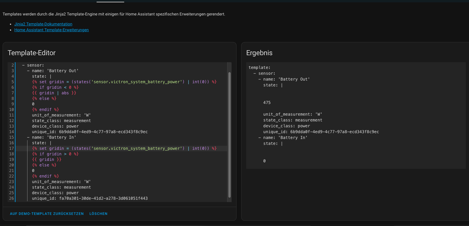

Dieses wie mit deiner angepassten Template gibt mir im Entwicklerwerkzeug die jeweils korrekten Werte aus, nur kann ich weder mit dieser noch mit deiner Template (weil Fehler im Config.yaml) die zwei Entitäten  „Battery In“ und „Battery Out“ finden.
Ist meine Annahme richtig das diese Art der Templaterstellung in der Conig.yaml grundlegend ausreichend ist, oder muss ich irgendwelche Hacs, AddOns oder Integrationen installieren und oder in weiteren *.yaml Eintragungen vornehmen um diese neuen Entitäten auffindbar zu machen.

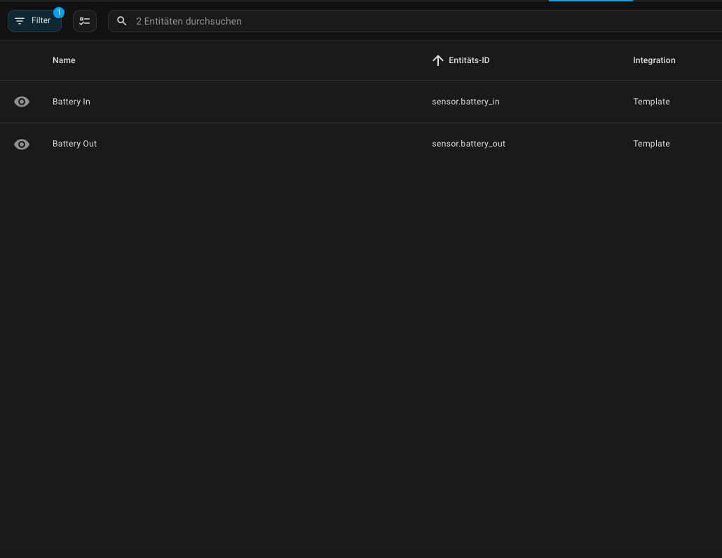

Es hat mir keine Ruhe gelassen. Ich habe es nun geschafft die beiden Entitäten „Battery In“ und Battery Out" in meiner Entitätsliste zu finden. Du hattest Recht Olli, es lag an den Einrückungen wo man höllisch aufpassen muss.
So sieht exakt meine Config.yaml nun aus…

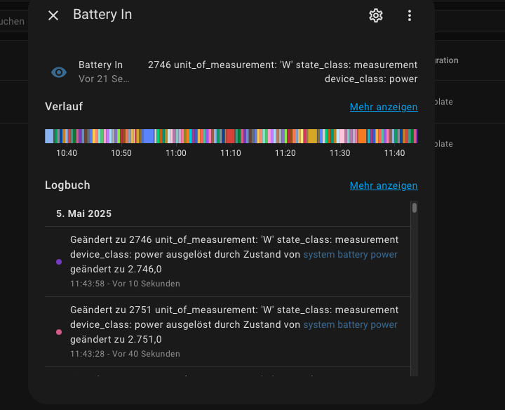

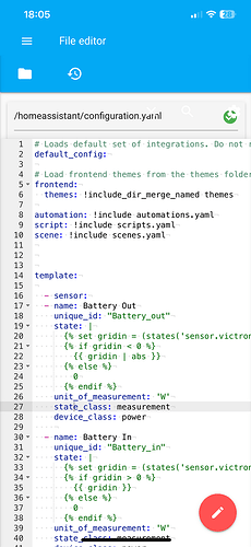

Nun taucht eine neue Herausforderung auf. Wenn ich auf die jeweiligen neuen Templatesensoren klicke zeigt er mir nicht die jeweiligen aufgetrennten W positiv und negativ an, sondern wenn sich der Wert ändert aber nicht den Zahlenwert. Somit kann ich dies nicht mit einem Helfer in die gewünschten kWh umrechnen. Eine Idee Olli was das Problem sein könnte :wink:

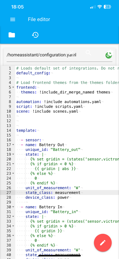

Wir haben es hier aber auch mit Kommas und Einrückungen :wink:
Die If-Abfrage für den eigentlichen Wert der neuen Sensoren sind noch nicht richtig eingerückt. So wie hier, müsste es dann aber wirklich funktionieren:
template:
  - sensor:
    - name: 'Battery Out'
      state: |
        {% set gridin = (states('sensor.victron_system_battery_power') | int(0)) %}
        {% if gridin < 0 %}
        {{ gridin | abs }}
        {% else %}
        0
        {% endif %}
      unit_of_measurement: 'W'
      state_class: measurement
      device_class: power
      unique_id: 6b9dda0f-4ed9-4c77-97a8-ecd343f8c9ec
    - name: 'Battery In'
      state: |
        {% if gridin > 0 %}
        {{ gridin }}
        {% else %}
        0
        {% endif %}
      device_class: power
      unique_id: fa70a301-30de-41d2-a278-3d061051f443
Am besten fügst du in Foren solchen Code als Code formatiert ein, damit die Formatierung (und insbesondere Einrückungen) nicht verloren geht. Hier im Forum wäre das das „<>“-Zeichen:
Ohne die korrekten Einrückungen, ist der Code deutlich schwerer zu lesen/verstehen und es passieren leichter solche Flüchtigkeitsfehler wir in unserem Fall hier :wink:
Ich hoffe nun klappt es aber wirklich! :wink:
