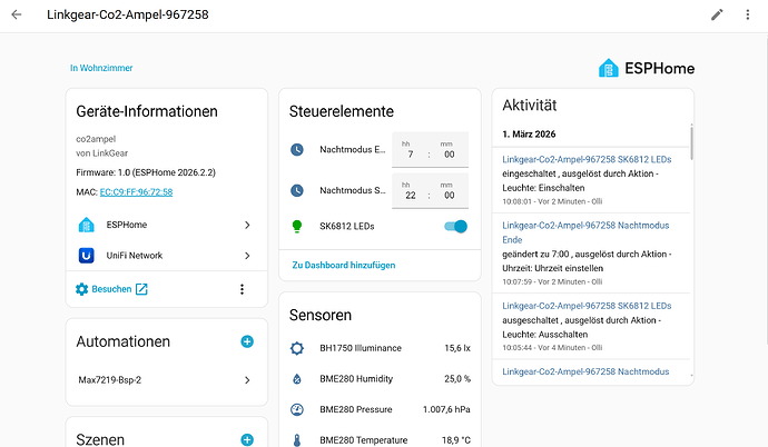

Hi Thomas!
Ich habe das mal wie folgt umgesetzt:
substitutions:
  device_name: linkgear-co2-ampel-967258
  friendly_name: LinkGear CO2 Ampel
  project_name: LinkGear.co2ampel
  project_version: '1.0'

Das ist der vollständige Code meiner CO2-Ampel aktuell der im Wesentlichen um
datetime:
  - platform: template
    type: time
    optimistic: true
    initial_value: "22:00:00"
    restore_value: true
    type: time
    optimistic: true
    initial_value: "07:00:00"
    restore_value: true
erweitert wurde, wodurch man die Start- und Endzeit des Nachtmodus direkt über die Geräteseite bspw. steuern kann:
Und zusätzlich gibt es dann noch die Prüfung auf die Uhrzeit, die folgende Änderungen mit sich bringen:

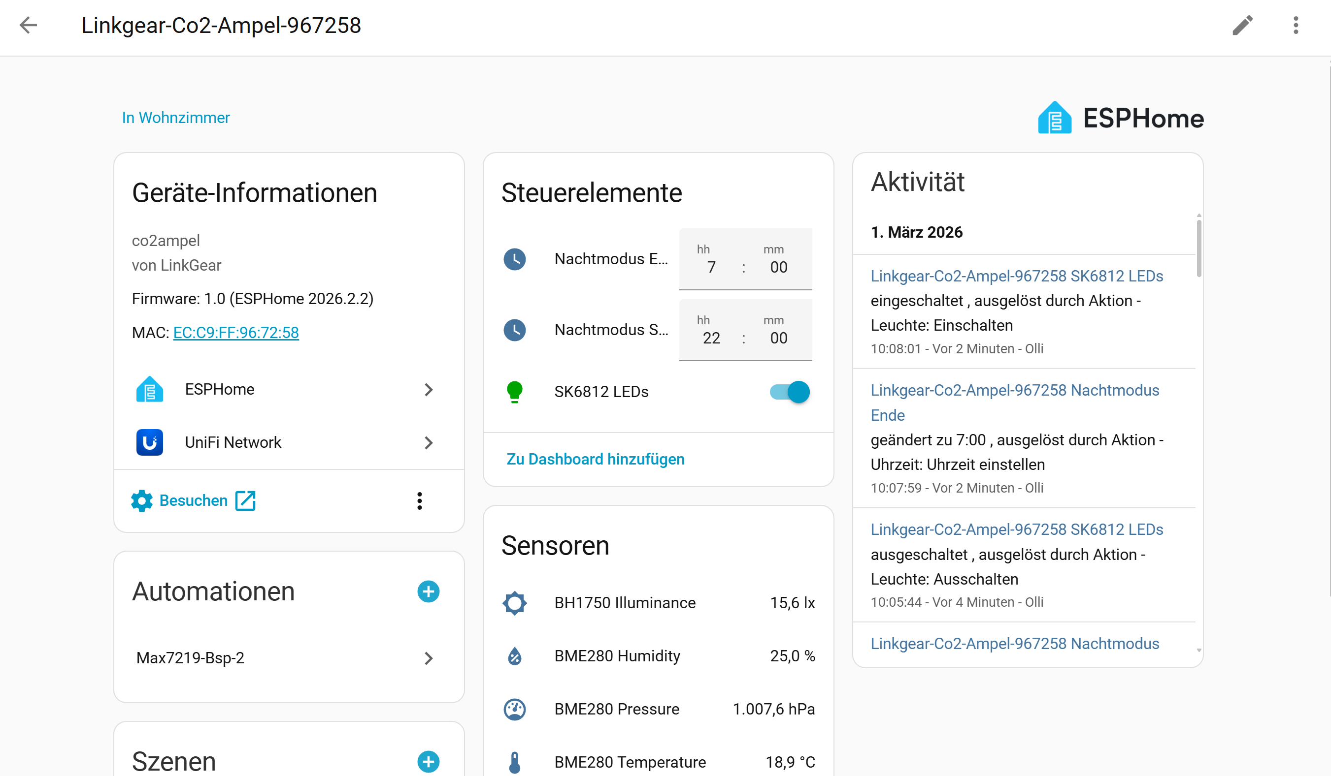

Beide hier noch einmal explizit erwähnten Änderungen sind im eingangs eingefügten YAML-Code enthalten und sollten so übernommen werden können.
Was noch nicht klappt, ist dass die CO2-Ampel dynamisch auf das Ändern der Start- oder Endzeit reagiert. Aber wenn man dann die Ampel manuell ausschaltet, sollte sie ausgeschaltet bleiben, solange man sich im Nachtmodus-Zeitfenster befindet.
vielen Dank !!!
