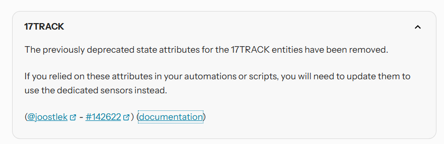

In der 2025.5 Release-Note steht dazu ja folgendes:
Das liest sich für mich so, als würde es dedizierte Sensoren nun geben?
leider Nein!
Keine neue Sensoren, nur die Ausgabe über seventeentrack.get_packages

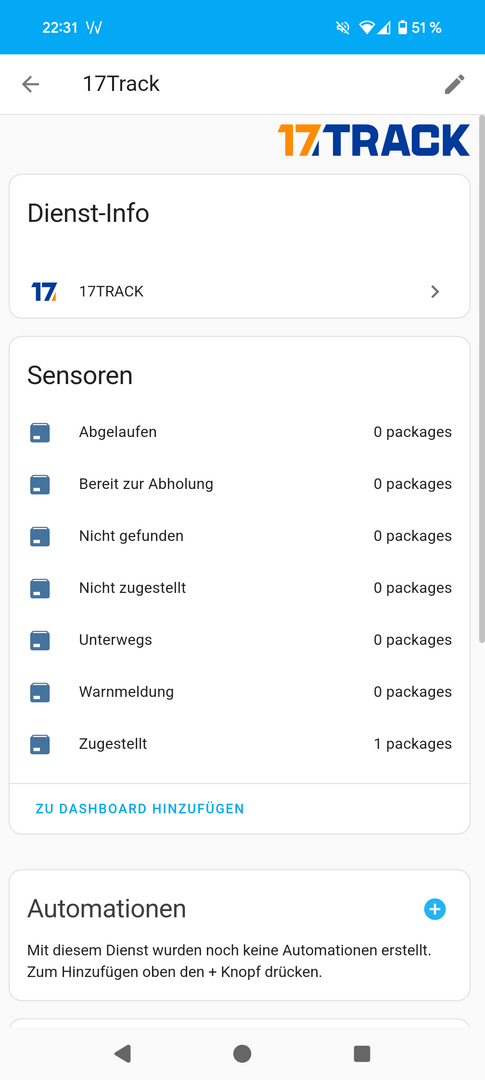

Also es gibt doch je Paketzustand einen eigenen Sensor:
Und sofern ein Sensor >0 ist steht in dem Attribut die Paket-Liste. In einer Markdown-Karte kann man nun prüfen, ob der jeweilige Zustandssensor > 0 ist und wenn ja durch das Attribut iterieren.
ja, es gibt diese Sensoren, aber nur die Anzahl der Pakete.
Weiteren Datem sind nicht ersichtlich. keine Attribute.
Gunter

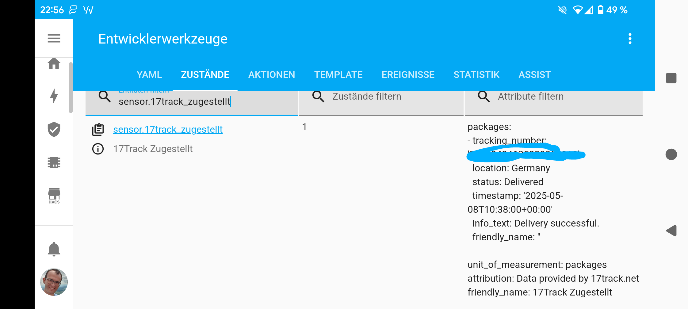

Doch klar, schau dir die Attribute mal in den Entwicklerwerkzeugen an. Wenn > 0, dann ist das Attribut gefüllt:
bei mir nicht.

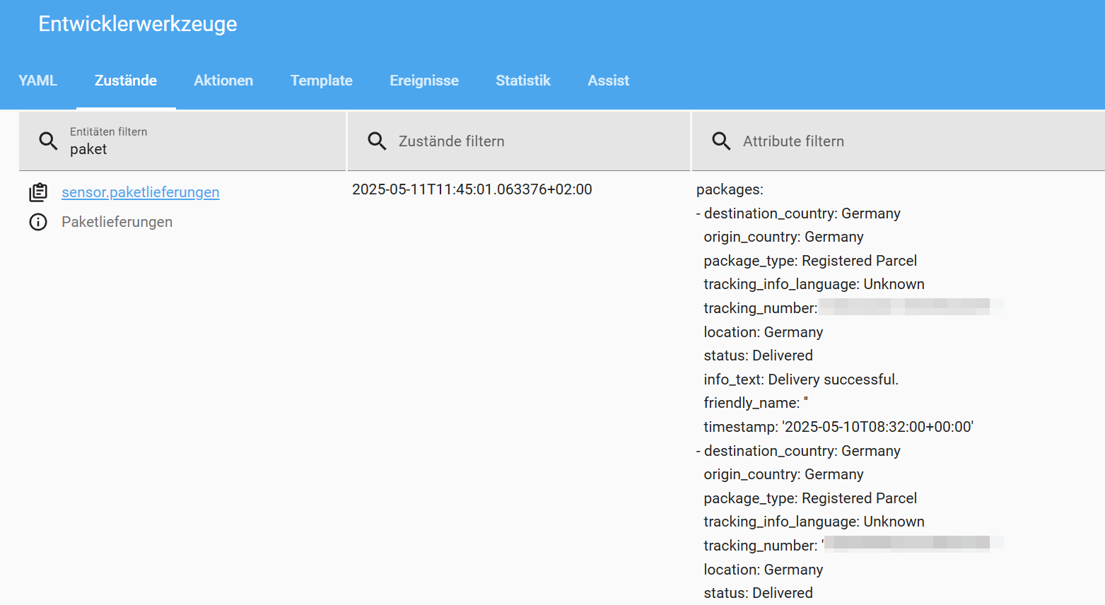

Gunter
Core Version: 2025.5.1
Ja, mein Fehler… Das war eine Testumgebung mit 2025.4.x - Sorry!

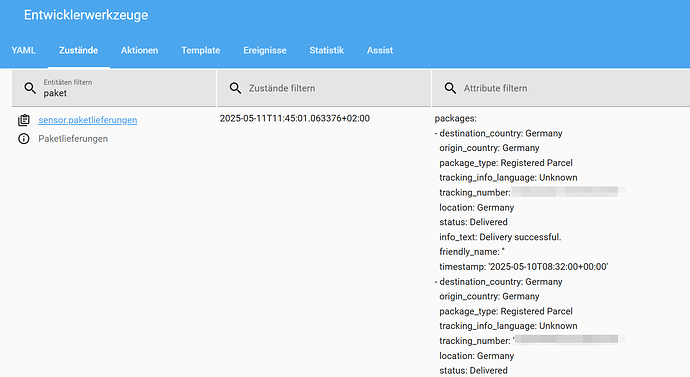

Die config_entry_id kannst du in den Entwicklerwerkzeugen auslesen, wenn du die Aktion ausführst und in den YAML-Modus wechselst. Der Template-Sensor wird alle 15 Minuten die Aktion ausführen und deine Daten aktualisieren.
Als Ergebnis bekommst du einen neuen Sensor sensor.paketlieferungen, der alle gem. Aktion definierten Pakete (in meinem Beispiel keine Einschränkungen) enthält:
Über die Aktion kannst du bei Bedarf noch definieren, welche Stati in dem Sensor enthalten sein sollen.

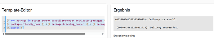

Über die Attribute kann man dann iterieren, bspw. auch in einer Markdown-Card. Hierfür könnte der Code wie folgt aussehen:
{% for package in states.sensor.paketlieferungen.attributes.packages %}
{{ package.friendly_name }} ({{ package.tracking_number }}): {{ package.info_text }}
{% endfor %}
Und das Ergebnis ist dann:

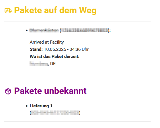

Danke für deine Hilfe ich habe nun wieder die „alte“ Funktionaltität.
Falls das jemand auch nachbauen muss bzw. will, stelle ich hier meine Arbeit Online:
So sieht das Dasboard dafür aus:
Dazu habe ich vier Template-Sensoren erstellt die alle fünf Minuten den Zustand abfragen:

Für das Dashboard habe ich Markups erstellt mit der Prüfung ob Pakete vorhanden sind (>0):
type: conditional
conditions:
  - entity: sensor.seventeentrack_packages_in_transit
    state_not: "0"
card:
  type: markdown
  content: >-
    <h1><font color="#f0c216"><ha-icon
    icon="mdi:truck-delivery-outline"></ha-icon> Pakete auf dem Weg
    </font></h1>
    {% for package in
       states.sensor.sevtrackpaketeunterwegs.attributes.packages %}
      >- **{{ package.friendly_name }} ({{ package.tracking_number }}):**
        **Stand:** {{ (package.timestamp | as_datetime).strftime('%d.%m.%Y - %H:%M Uhr') }}
        **Wo ist das Paket derzeit:**
        {{ package.location }}
      {% endfor %}

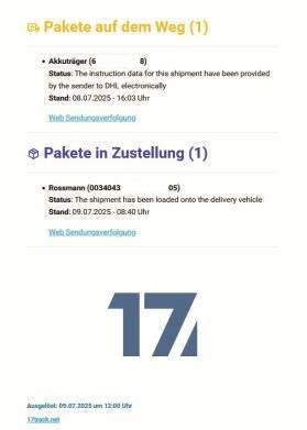

Ich habe noch folgendes gefunden, gefällt mit besser als meine Lösung:
https://github.com/home-assistant/core/issues/146634#issuecomment-3031355775
Meine Lösung ist etwas angepasst, so das auch über einen Button auf dem Dashboard
Eine Abfrage bei 17Tack erfolgen kann.
Screenshot:
Zusätzlich wird pro Sendung ein Link generiert der die Sendungsverfolgung von 17 Track aufruft:
benötigt wird dazu:

Dashboard (3 Cards):
1.:
type: markdown
content: |-
  {% if (not 'amount' in states.input_text.parcels_in_transit.attributes) %}
  No parcels tracked at this time
  {% else %}
  {% if states.input_text.parcels_in_transit.attributes.amount|int > 0 %}
  {{states.input_text.parcels_in_transit.attributes.markdown}}
  {% endif %}
  {% if states.input_text.parcels_out_for_delivery.attributes.amount|int > 0 %}
  {{states.input_text.parcels_out_for_delivery.attributes.markdown}}
  {% endif %}
  {% if states.input_text.parcels_delivered.attributes.amount|int > 0 %}
  {{states.input_text.parcels_delivered.attributes.markdown}}
  {% endif %}
  {% if states.input_text.parcels_not_found.attributes.amount|int > 0 %}
  {{states.input_text.parcels_not_found.attributes.markdown}}
  {% endif %}
  {% endif %}
2.: (Für hier habe ich den Standard HA Button verwendet):
show_name: false
show_icon: true
type: button
entity: input_button.17trackstart
3.:
type: markdown
content: >
  <h5><font color='#097fba')>Ausgelöst: {{
  as_timestamp(state_attr("automation.17track","last_triggered")
  )|timestamp_custom("%d.%m.%Y um %H:%M Uhr") }}
  [17track.net](https://user.17track.net/de)
Gunter
Das sieht richtig gut aus, lieber @gunni
Vielen Dank fürs Teilen!:flexed_biceps:
