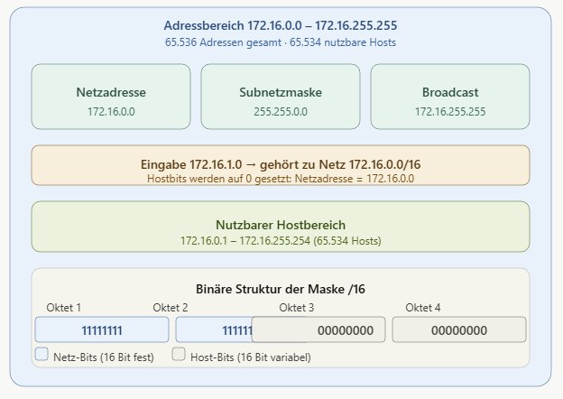

Mein Netz sieht jetzt so aus (Bild list KI generiert)
Netzadresse: 172.16.0.0
Subnetzmaske: 255.255.0.0 (/16)
Erster nutzbarer Host: 172.16.0.1
Letzter nutzbarer Host: 172.16.255.254
Broadcast: 172.16.255.255
Nutzbare Hosts: 2¹6 - 2 = 65.534
