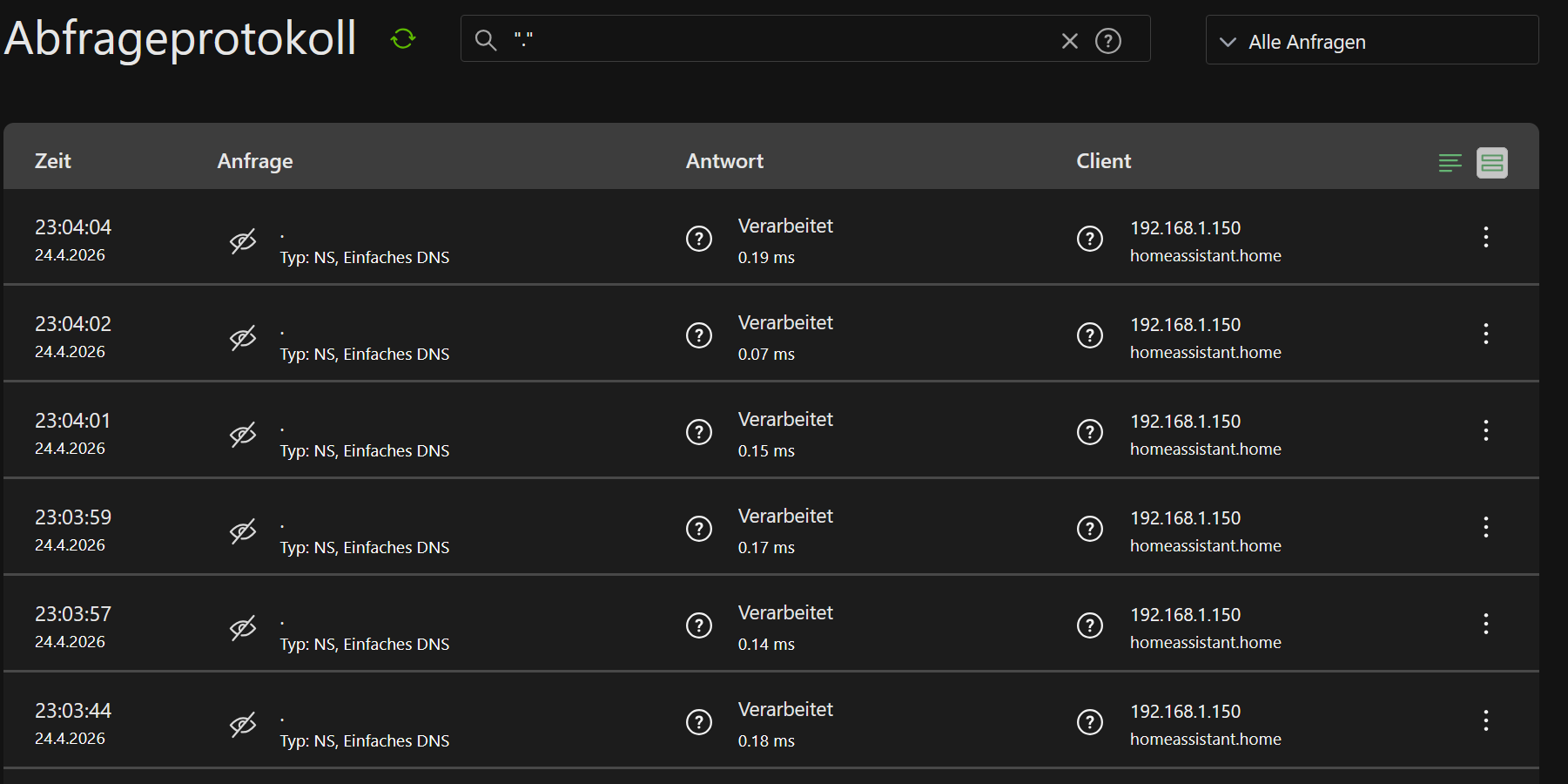

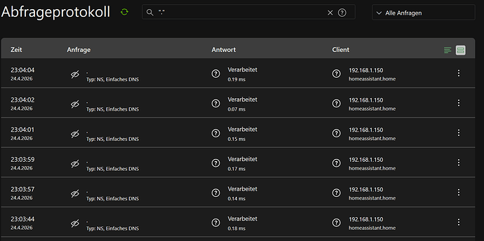

Hallo,
mein HomeAssistent sorgt für einige tausend sinnlose DNS Anfragen im Netzwerk - jedenfalls weist AdGuard das so aus.
Hat von euch jemand eine Idee wie man das abstellen kann, oder was in HA für den unnötigen Traffic sorgt?

Leider ist Dein Screenshot für mich nicht wirklich hilfreich, da dort keine hilfreichen Informationen stehen :slightly_frowning_face:
Ich nutze Pi-Hole als meinen internen DNS und kann dort genau sehen, welche URL der Client angefragt hat… sind diese Informationen (welche URL/Client) bei AdGuard auch sichtbar?

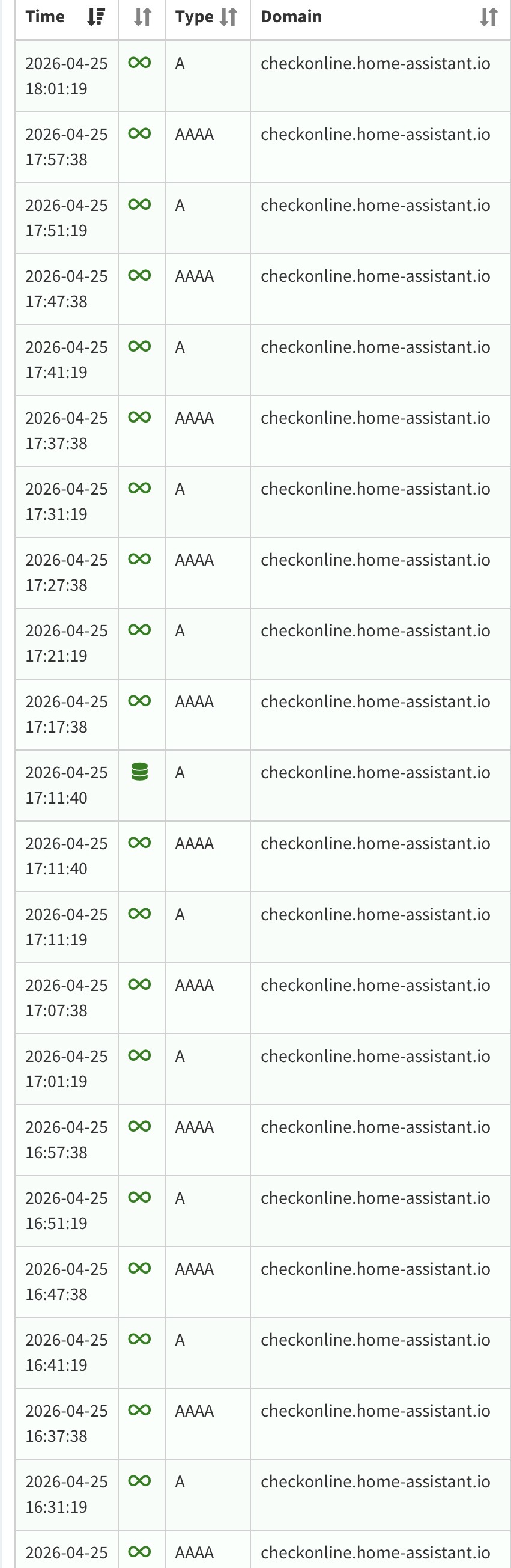

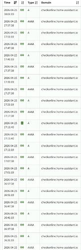

Ich habe mir gerade das Log von Pi-Hole angesehen und von Home Assistant selbst wird eigentlich nur „checkonline.home-assistant.io“ regelmäßig aufgerufen ca. alle 5 Minuten und die Anfrage ist bei mir auch notwendigkeit.

Danke für die Antworten.
Das Problem scheint sich von selbst gelöst zu haben nachdem ich in AdGuard die DNS Anfrage nach dem „.“ (es wurde tatsächlich nur der Punkt angefragt) blockiert habe.
Selbst wenn ich die Blockierung nun aufhebe, erscheint sie nicht mehr im Log.
Die übrigen Sachen von HA sind klar und auch den Diensten zuordnenbar.
Und natürlich ist in HA AdGuard (nicht als HA-Addon) als DNS eingetragen.
