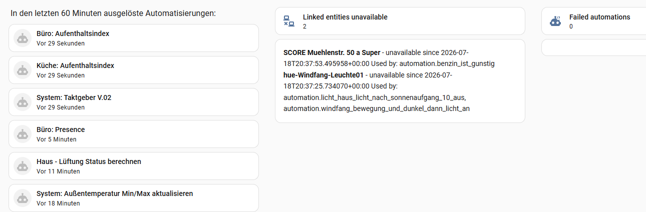

und habe jetzt auch 2 Probleme :grinning_face:
SCORE Muehlenstr. 50 a Super: klärt sich Morgen, wenn die Tankstelle wieder geöffnet ist
hue-Windfang-Leuchte01: Wandschalter ist aus und somit ist die HUE nicht erreichbar

Ich gebe Dir mit Deinem Rollladenbeispiel Recht (auch hier sind die persönlichen Prioritäten unterschiedlich) aber muss in der Liste angezeigt werden oder eine Benachrichtigung erstellt werden, wenn die Tankstelle gerade geschlossen ist und Tankerkönig einen Wert setzt, der für Deine Integration eine fehlerhafte Automatisierung kennzeichnet?.. auch das 2. Beispiel in meinem Bild… die Automation funktioniert perfekt! aber der Wandschalter für die Deckenleuchte (hue) ist öfter mal aus und somit ist die Deckenleuchte für Home Assistant nicht verfügbar.

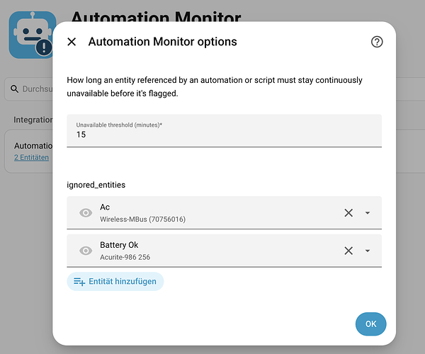

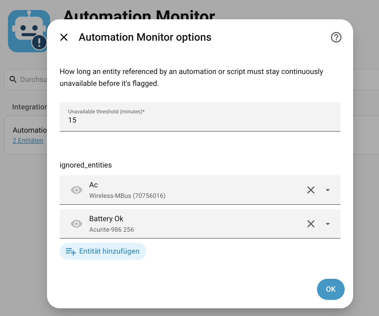

An der Ignore-Liste arbeite ich gerade :wink: Bei meiner Ausführung hatte ich den Pflegedialog vom Area Manager im Sinn - so etwas sehe ich hier in diesem Fall nicht.
So sieht es aktuell aus:
Und genau wie du es sagst: jedes Smart Home ist anders und das ist auch gut so! :wink:
wenn wie von Dir gesagt die Benachrichtigungen optional sind und zusammen mit Deiner hier gezeigten Ignore-Liste, wäre es für mich vielleicht schon perfekt :slightly_smiling_face::+1:t2:
