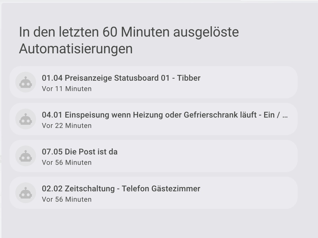

Da kann man einstellen, wie lange zurück die letzten Automatisierungen sichtbar sind, bei mir z.B. 1 Stunde, ich geb Dir mal den Code (Du musst natürlich erst auto-entities installieren):slight_smile:
type: custom:auto-entities
show_empty: true
sort:
  method: last_triggered
  reverse: true
card:
  square: false
  type: grid
  columns: 1
  title: In den letzten 60 Minuten ausgelöste Automatisierungen
card_param: cards
filter:
  include:
    - options:
        type: tile
        hide_state: false
        color: disabled
        state_content:
          - last_triggered
        tap_action:
          action: more-info
        icon_tap_action:
          action: more-info
      domain: automation
      attributes:
        current: "! 1"
        last_triggered: < 60m ago
    - options:
        type: tile
        hide_state: false
        color: disabled
        state_content:
          - last_triggered
        tap_action:
          action: more-info
        icon_tap_action:
          action: more-info
      domain: script
      attributes:
        current: "! 1"
sieht dann so aus:
