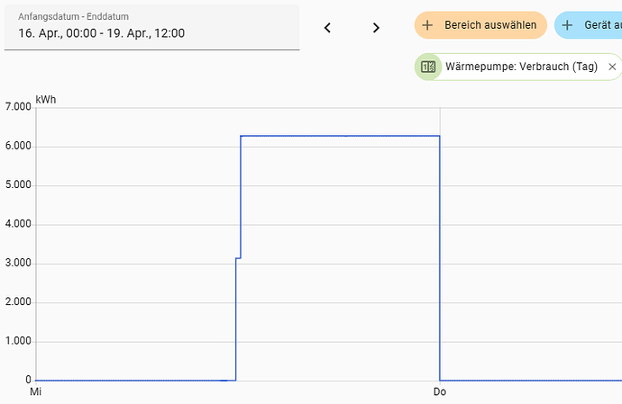

Das wäre super, denn meine MariaDB ist etwas größer und ich würde die ungerne plätten, wenn es sich vermeiden lässt. Es geht letztlich um diese Schrottwerte:
Dadurch sind natürlich alle Werte verfälscht. Angeblich liegt der Solaranteil für diesen Monat bei läppischen 0,6 % und der für das gesamte Jahr nur noch bei 3,1 %. Im letzten Monat waren es fast 50 % (und da lief teilweise die Heizung noch).
@alphazulu Also Zugriff auf deine MariaDB hast du? Dort müssten wir dann ja nach dem/den fehlerhaften/m Eintrag/Einträgen suchen
