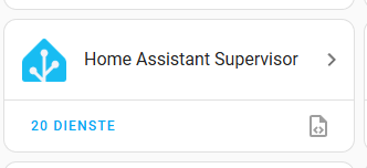

Unter Einstellungen -> Geräte & Dienste findest du den „Home Assistant Supervisor“

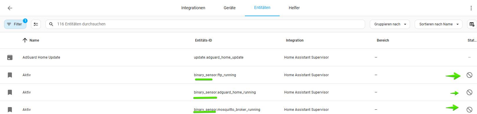

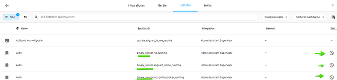

Den auswählen und dann die Entitäten aufrufen. In der Auflistung findest du einige Entitäten vom Typ Binary-Sensor mit der Endung „_running“, „_lauft“ (für läuft), „_aktiv“ oder ähnlich (also so in etwa: binary_sensor.XYZ_running):

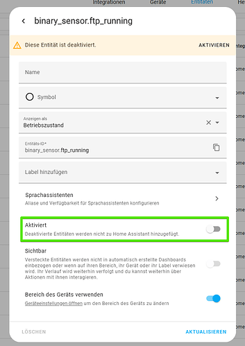

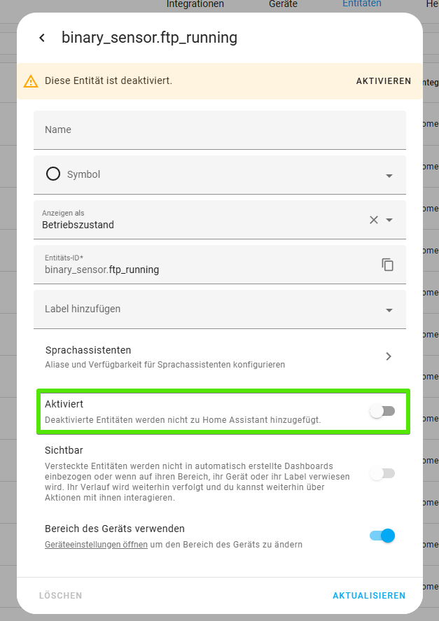

Diese sind aber deaktiviert (siehe grüner Pfeil im Screenshot rechts). Zum Aktivieren dieser Binary-Sensoren den jeweiligen Sensor anklicken und in dem sich öffnenden Dialog das Zahnrad auswählen. In dem sich dann öffnenden Dialog muss der Sensor aktiviert werden:
Danach unten rechts auf „Aktualisieren“ klicken und wie vom Dialog informiert ca. 30 Sekunden warten, bis die Entität zur Verfügung steht.

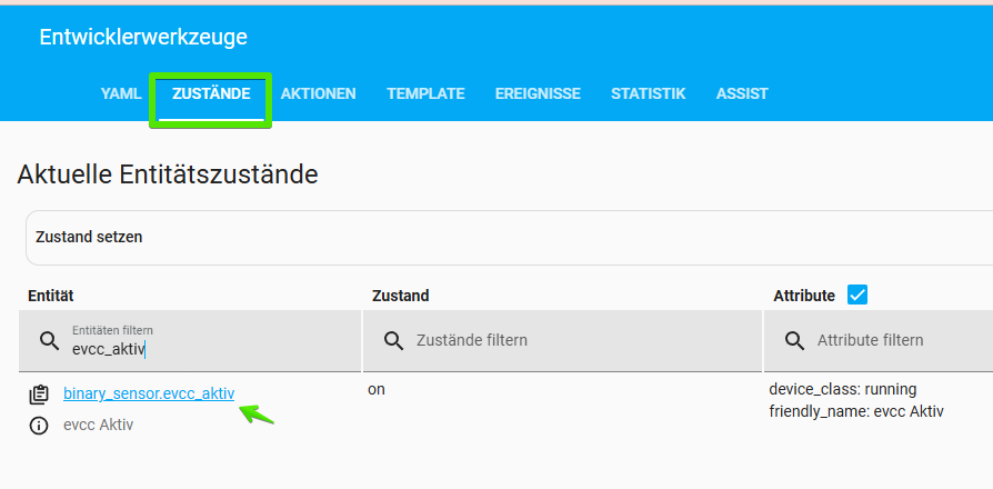

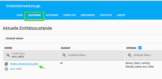

Nach dem Warten findest du die Entität dann bspw. in den Entwicklerwerkzeugen unter Zustände:
In meinem Fall hier binary_sensor.evcc_aktiv.
Du kannst das Add-on nun manuell ausschalten/stoppen und die Entität sollte sich auf „off“ ändern. „on“ bedeutet, dass das Add-on läuft. Es kann aber ca. eine Minute dauern, bis sich die Entität aktualisiert.
