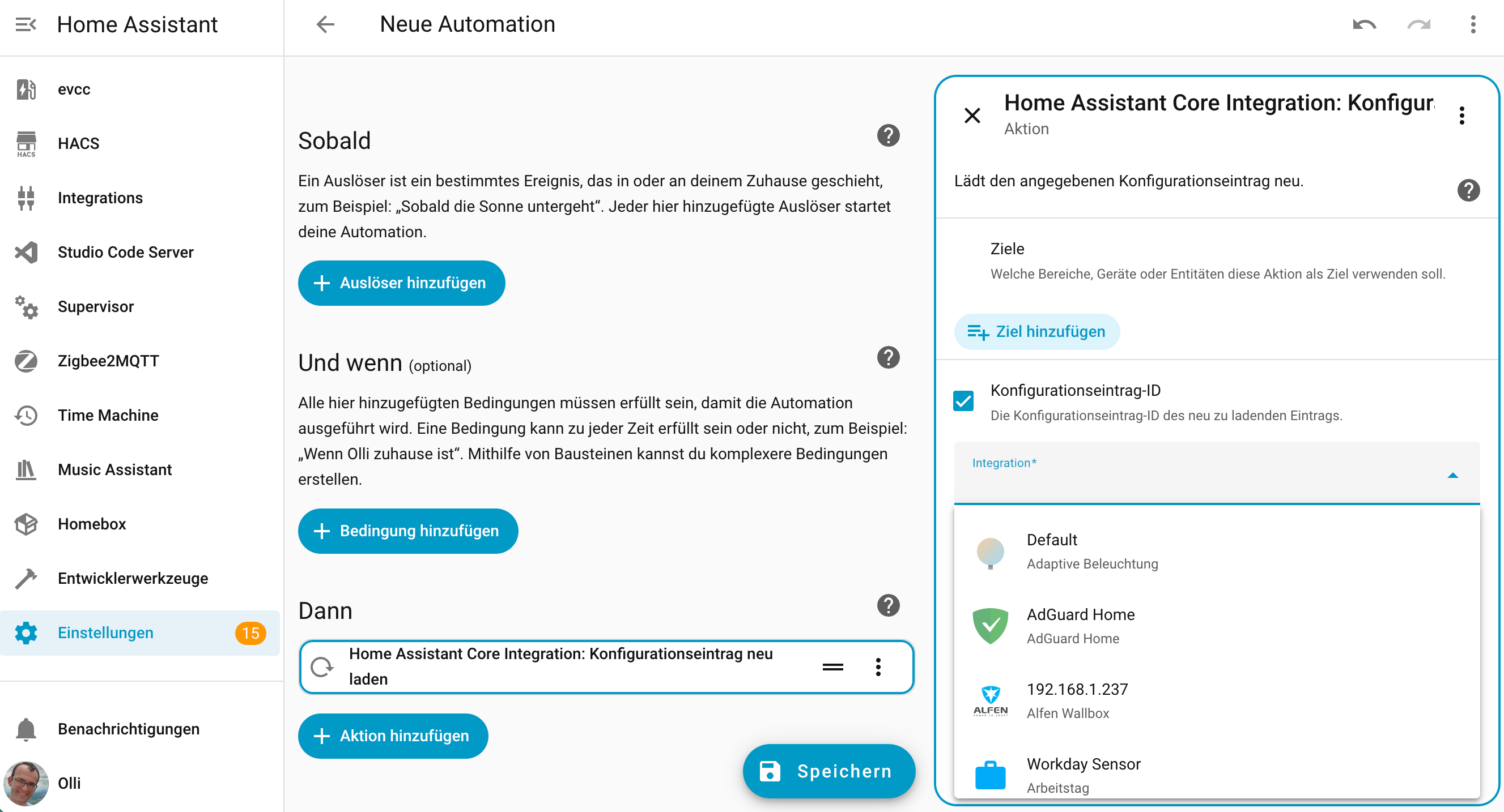

1. Januar 2026 um 19:07
6
Es scheint mittlerweile noch einfacher zu sein:
Du erstellst eine neue Automation, die die Integration dann neulädt. Den Auslöser definierst du beliebig, also bspw. alle x Stunden.
Als Aktion wählst du dann “Home Assistant Core Integration: Konfigurationseintrag neu laden” und wählst für diese Aktion unter Konfigurationseintrag-ID die Homematic Integration aus:
Damit sollte die Integration dann gem. dem von dir definierten Auslösern neugeladen werden.
Guendi
2. Januar 2026 um 04:58
7
Moin Olli
daaaanke super einfach hat geklappt daaaanke.
