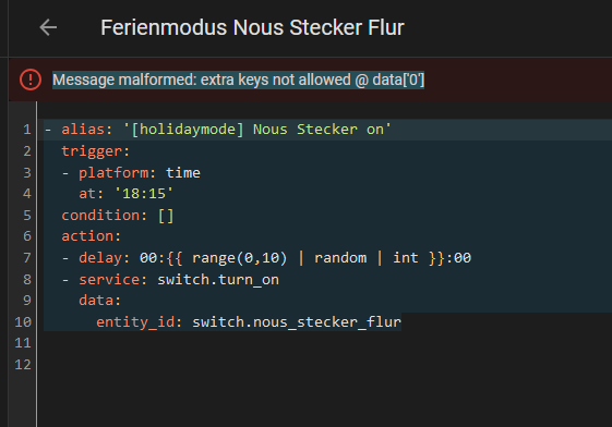

vielen Dank für den Artikel zum Thema Zeitschaltuhr! Ich finde die Idee genial und wollte es auch gleich mal selber ausprobieren. Ich habe eine neue Automation erstellt und in „Als YAML bearbeiten“ deinen Code eingefügt (natürlich angepasst auf meinen smarten Stecker):
  • alias: ‚[holidaymode] Nous Stecker on‘
    trigger:
  • platform: time
    at: ‚18:15‘
    condition:
  • delay: 00:{{ range(0,10) | random | int }}:00
  • service: switch.turn_on
    entity_id: switch.nous_stecker_flur
Leider kommt jetzt immer die Fehlermeldung: Message malformed: extra keys not allowed @ data[‚0‘]
Wenn jemand Ideen oder Lösungsvorschläge hat bin ich sehr dankbar! Ich bin noch relativ neu bei Home Assistant und noch nicht wirklich vertraut mit der Thematik.
Viele Grüße,
Lorenz
@l-38 Hi Lorenz, danke für das Feedback und zeitgleich sorry für den Code, der mittlerweile wie folgt aussehen muss, da sich die Syntax zwischenzeitlich geändert hat:

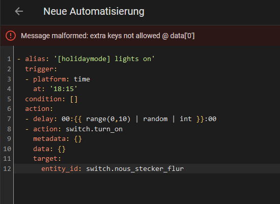

Ich habe den neuen Code gleich ausprobiet, leider ohne Erfolg. Die Fehlermeldung Message malformed: extra keys not allowed @ data[‚0‘] kommt immer noch.
Hat jemand eine Idee, was ich noch ändern könnte? Funktioniert der neue Code bei Euch?
Hier ein Screenshot:
@l-38 Hast du die Automatisierung mal über den Pflegedialog von Home Assistant erstellt? Irgendwie habe ich das Gefühl, dass die genutzte Entität „was besonderes“ ist. Hast du das mal versucht und die den hieraus resultierenden YAML-Code angeschaut?
@olli Danke für diesen Tipp! Ich habe das ganze mal über den Automationen-Pflegedialog eingegeben und dann geschaut, wie der entsprechende YAML-Code aussieht. Die entity_id war tatsächlich eine andere.
