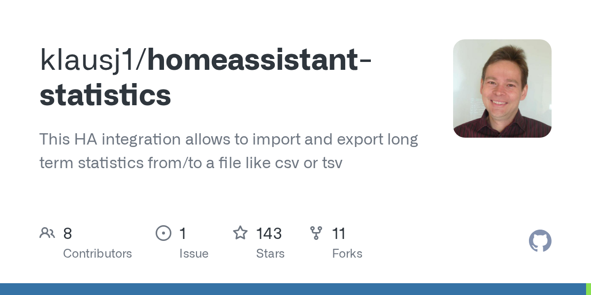

das rückdatieren ist leider nicht ganz so trivial tatsächlich…
Ich bin die Tage schon über diese Erweiterung gestolpert, die für deinen Anwendungsfall vielleicht auch passend sein könnte?

Die Erweiterung „homeassistant-statistics“ habe ich mir auch angeschaut. Da mein Englisch nur so OK ist und ich auch kein Testsystem habe, traue ich mich nicht wirklich daran. Aber prinzipiell finde ich diesen Lösungsansatz schon ziemlich vielversprechend, da man dies für vieles nutzen kann (Wasserzähler und Unterzähler, meine 5 Öltanks, etc).

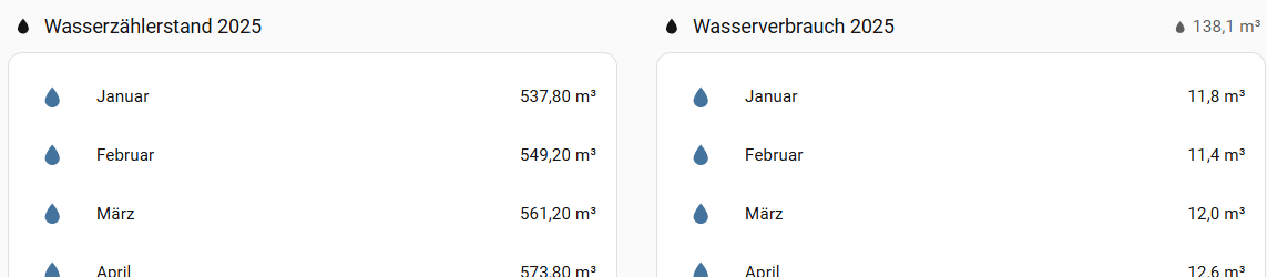

Ich habe es daher temporär so gelöst:
  1. Einen Template-Sensor pro Monat (z.B. Wasseruhr 2025 03). Einmal im Monat setze ich dann den Wert über die Entwicklerwerkzeuge.
  2. Einen weiteren Template-Sensor pro Monat (z.B. Wasserverbrauch 2025 03)
    {{ (states(‚sensor.wasseruhr_2025_03‘)| round(1) - states(‚sensor.wasseruhr_2025_02‘)| round(1) ) | round(1) }}
  3. Diese Sensoren stelle ich dann in einem Dashboard dar.
Ich weiß, das klingt ziemlich umständlich und ist für die Profis unter uns sicherlich nicht akzeptabel.
Für mich persönlich ist es aber erst mal eine temporäre Lösung, die vorerst ihren Zweck erfüllt.
Natürlich bin ich auch noch nicht damit zufrieden und möchte das gerne vereinfachen.
Vielleicht findet sich noch eine weitere Idee oder ggf. ein Video zur oben genannten Erweiterung
Die Darstellung im Energie-Dashboard kann ich aber scheinbar damit nicht lösen :frowning:
