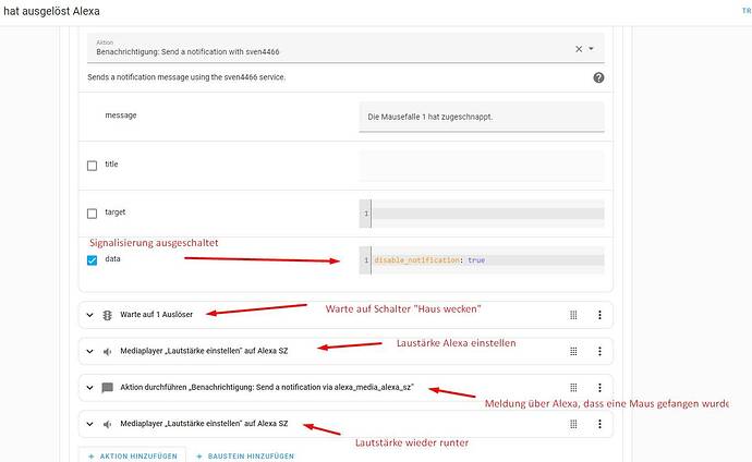

Ich schicke mir über HA diverse Nachrichten zu Telegram. Im Moment dreht mein Aqara Vibrationssensor an meiner Mausefalle durch. Tatsächlich funktioniert er einfach nur tadellos, jedoch nerven mich die vielen, mit Signalton angekündigten Nachrichten.
In den Einstellungen zu Telegram hab ich gefunden, dass ich im Bereich DATA, mittels „disable_notification: true“, den Signalton abschalten kann. Dies setze ich während der Nachtauslösung auch ein.
Ich warte zB. in meiner Mausefallen-Automation auf den Auslöser/ die Taste „Wecke das Haus“ und gebe mir dann über Alexa die Meldung, dass eine Maus gefangen wurde. Telegram ist in dieser Automation stumm geschaltet.
Jetzt meine Frage:
Kann ich mir einen Schalter erzeugen, mit dem ich alle Benachrichtigungen aus und wieder eischalten kann, ohne dies in jede Automation einfügen zu müssen. Tatsächlich möchte ich das Handy nicht stumm schalte. Ich nutze eine Automation, mit der ich das Haus nachts „runter fahre“ und morgens wieder „wecke“ In diese Automation würde ich gern eine solche Funktion einsetzen.

@olli Vielen lieben Dank Olli, jedoch will ich weder die Nachricht, noch die Automation in der Nacht  abschalten, sondern lediglich die Signalisierung der Telegram-Nachricht unterdrücken. Das habe ich hiermit gelöst.
Ich wollte alle Telegram-Signalisierungen (Ton), wenn gewünscht, über HA abschalten.
Wahrscheinlich bin ich aber auch nicht fit genug, deinen Vorschlag richtig einzuordnen. Bestimmt meinst du genau das, was ich meine. Muss es ausprobieren.
