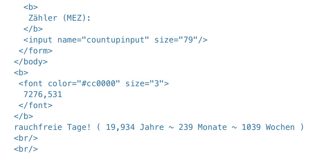

der Auszug aus dem Content ist folgender und ich möchte die Jahre auslesen (19,934):
und ich suche nach “rauchfreie Tage! ( 19,934 Jahre"

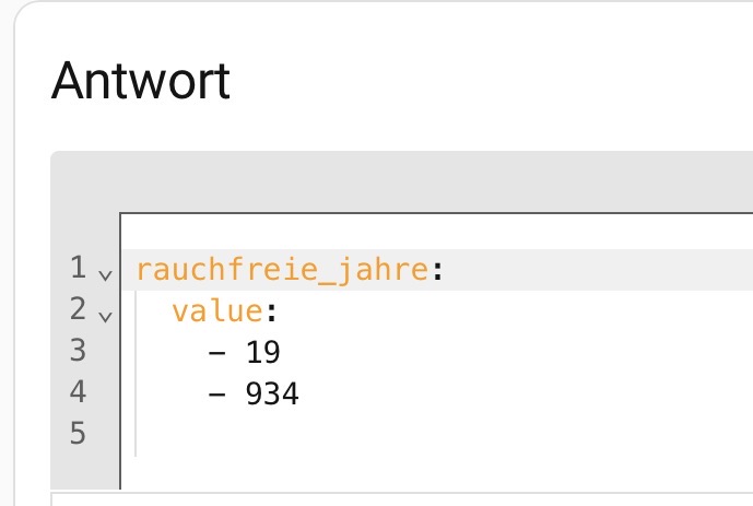

Danke für Deine Mühe! die Zahlen sind schonmal da, aber leider getrennt und nicht mit der Kommastelle

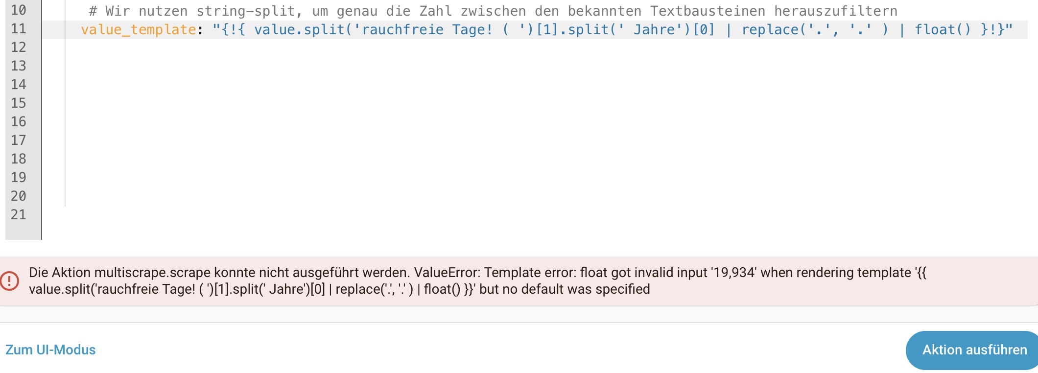

Versuch es bitte mal mit:
value_template: "{{ value.split('rauchfreie Tage! ( ')[1].split(' Jahre')[0] | replace(',', '.') | float }}"
wenn der . noch durch ein , ersetzt wird, dann wäre es perfekt

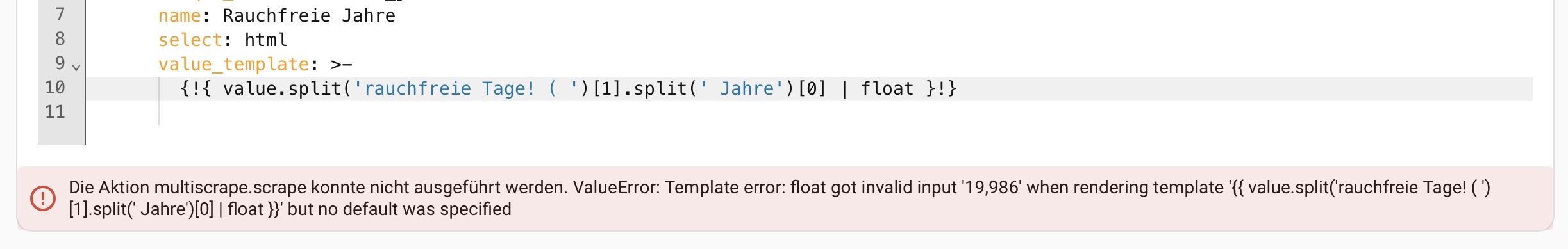

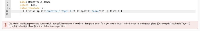

so stimmt die Zahl, aber wird nicht als Zahl angenommen… und “but no default was specified” und ich werden wohl auch keine Freunde…

Du bekommst nun als Entität die 19.xyz, also das ist das, was dir in den Entwicklerwerkzeugen angezeigt wird, oder?
Kannst du fürs bessere Verständnis davon mal einen Screenshot teilen? Also von der Entität in den Entwicklerwerkzeugen?

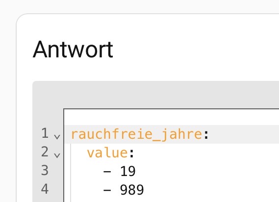

Ich bekomme es einfach nicht hin, die Jahreszahl mit ",” anzuzeigen.
Multiscrape liest die Zahl richtig aus und mit Deiner Lösung wird ja das ",” mit ".” ersetzt und ich kann es auch nicht in der Entität ändern :slightly_frowning_face:
… hast Du noch eine Idee, wie die Entität mit ",” oder als Text angelegt wird?

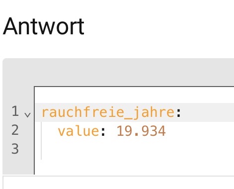

Wenn ich replace entferne, kannst Du sehen, dass die Jahreszahl richtig ausgelesen wird:
Da haben wir uns ein wenig in die Irre leiten lassen. :face_with_peeking_eye:
Mit folgendem Code solltest du das gewünschte Ergebnis bekommen (zumindest klappt es mit der von dir genannten URL in meinem Produktivsystem):

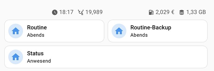

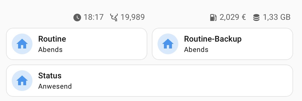

im Dashboard wird es bei mir jetzt auch Richtig angezeigt :+1:t2:
In den Entwicklerwerkzeugen → Aktionen bekomme ich wieder folgendes angezeigt (ich habe es damals auch erst in den Entwicklerwerkzeugen getestet)
Ich habe daraus gelernt, dass es einen Unterschied in der Darstellung in den Entwicklerwerkzeugen und im z.B. Dashboard gibt.
Vielen herzlichen Dank nochmals für Deine Mühe und Unterstützung :hugs:
so sieht es jetzt in meinem Dashboard perfekt aus :slightly_smiling_face:

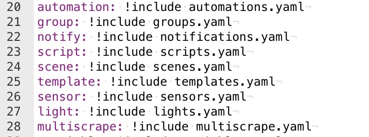

Ich meine, dass Änderungen am Multiscrape-Code in der configuration.yaml erst nach einem Neustart von Home Assistant wirksam werden (und nicht über die Entwicklerwerkzeuge → Alle YAML-Konfigurationen) und ich mag Home Assistant nicht wegen jeder kleinen Anpassungen neu starten… @olli bitte korrigiere mich, falls ich falsch liege…
Nichtsdestotrotz habe ich jetzt den Multiscrape-Code ausgelagert (auch wegen der Übersicht in der configuration.yaml) und in der configuration.yaml eingebunden
Somit ist kein Neustart von Home Assistant mehr notwendig und die Änderungen können über die Entwicklerwerkzeuge neu geladen werden.
